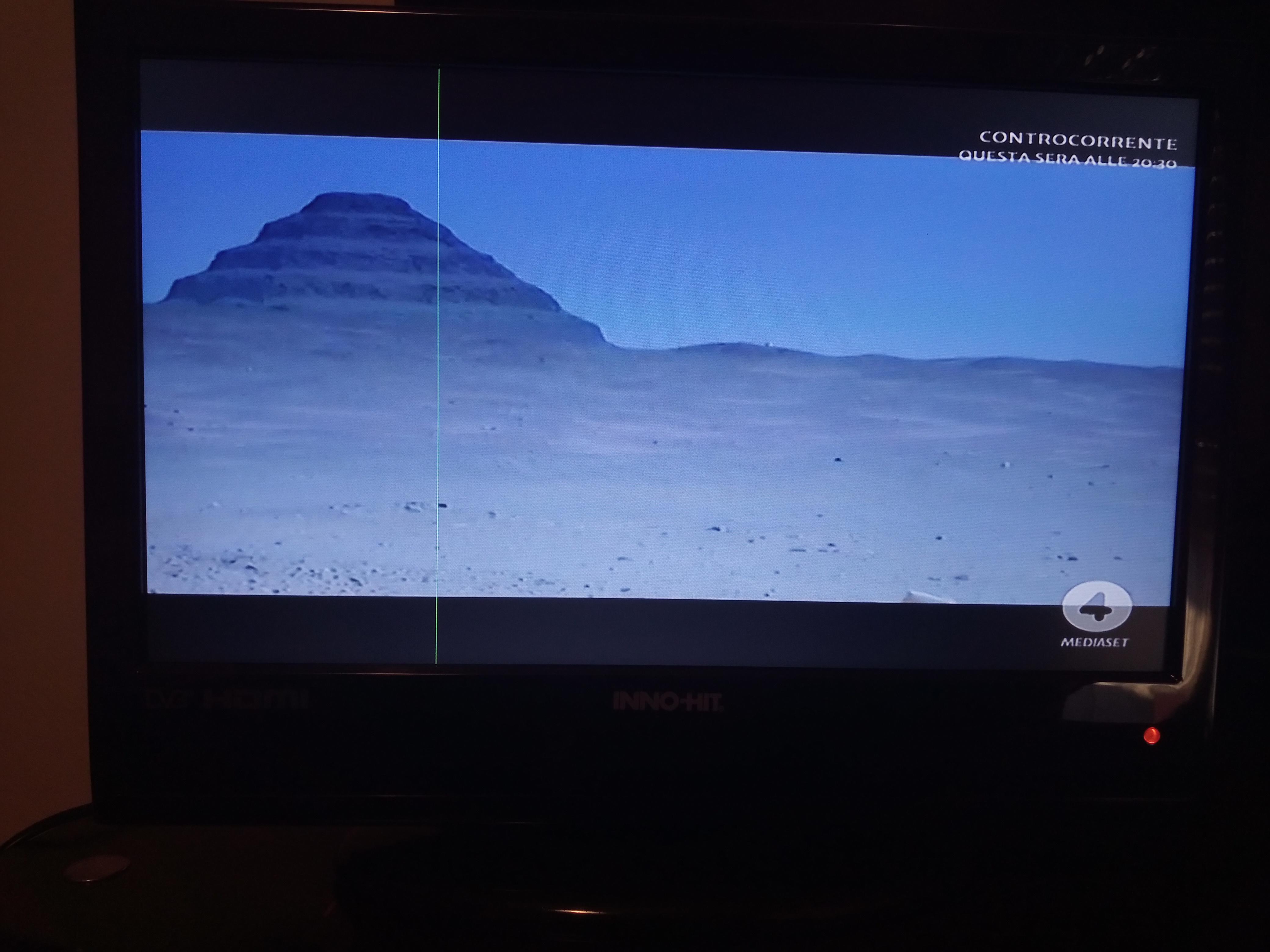

cobra1972 Inserito: 16 gennaio 2022 Segnala Inserito: 16 gennaio 2022 salve a tutti, qualcuno sa dirmi se questa riga verticale verde sullo schermo sia un broblema alla scheda grafica oppure del pannello ? grazie.
cobra1972 Inserita: 16 gennaio 2022 Autore Segnala Inserita: 16 gennaio 2022 come lo posso risolvere ?
cobra1972 Inserita: 16 gennaio 2022 Autore Segnala Inserita: 16 gennaio 2022 si, ho riparato alcuni tv con scheda alimentazione guasta
3kek1 Inserita: 16 gennaio 2022 Segnala Inserita: 16 gennaio 2022 Devi raggiungere i flat che collegano lo schermo e trovare il punto di pressione sotto ll chip che fa sparire la linea, se lo trovi lo scaldi con saldatore punta fine fino a che mollando non ritorna piu e magari ci metti uno spessore..
cobra1972 Inserita: 17 gennaio 2022 Autore Segnala Inserita: 17 gennaio 2022 perfetto, procedo come hai detto e poi ti faccio sapere grazie
