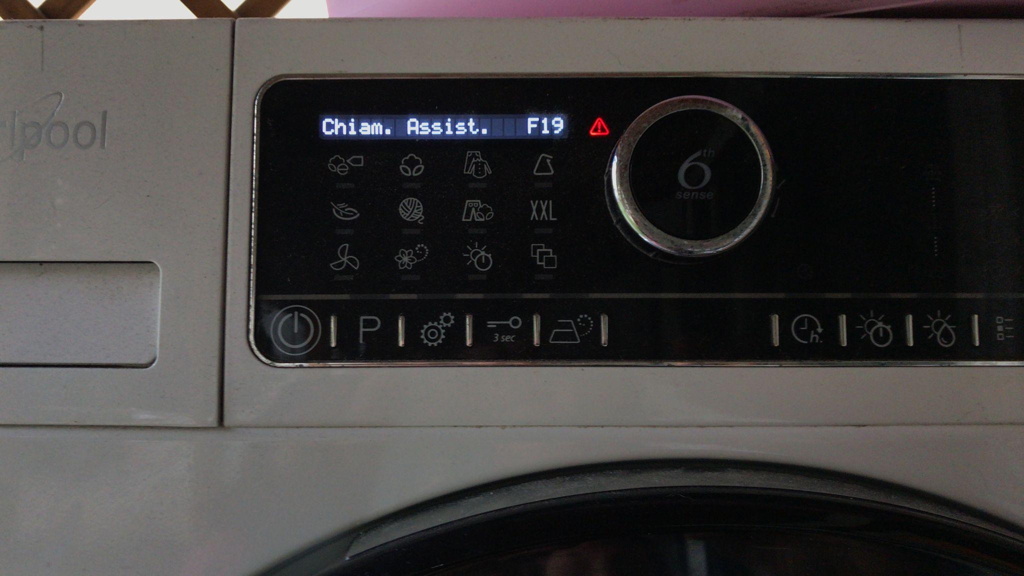

Asciugatrice con segnale di avviso indecifrabile
L'asciugatrice Whirlpool HSCX 90430 presenta a fine asciugatura un segnale di avviso che non riesco a decifrare: F19
Da tener presente che l'asciugatrice asciuga perfettamente gli indumenti, avete indicazioni riguardo questo messaggio ?
In giro per la rete parlano di un "errore di alimentazione", ma ho trovato questo thread che dà un'indicazione su cosa iniziare a guardare:
43 minutes ago, UABC80 said:
In giro per la rete parlano di un "errore di alimentazione", ma ho trovato questo thread che dà un'indicazione su cosa iniziare a guardare
La cosa strana è che fa il suo mestiere senza alcun problema.
Ad ogni modo, come prima cosa andrebbero senz'altro controllati cablaggi e connettori perché non è da escludere un falso contatto o un'interruzione 😉
