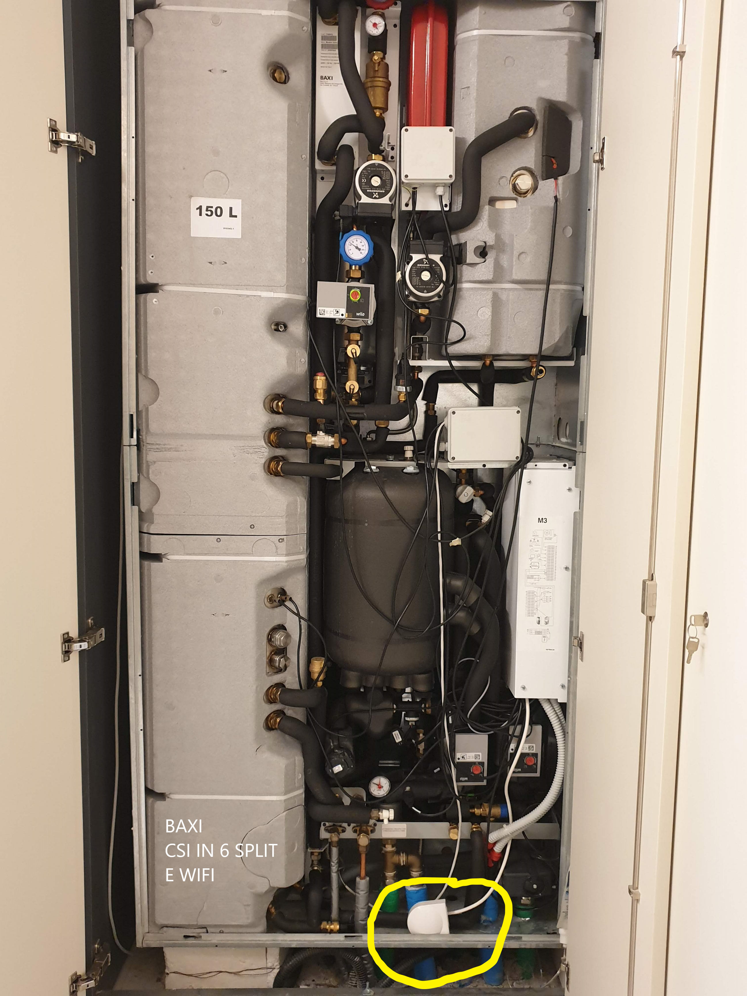

Baxi CSI IN 6 SPLIT E WIFI - Sonda esterna
Roberto Oselladore
Roberto Oselladore
Aprendo la mia caldaia ho visto che la sonda della temperatura esterna è stata appoggiata sotto la stessa.
Premetto che l'impianto è nel corridoio condominiale vicino all'appartamento (quindi al coperto).
Questa sonda và bene dove sta'? (vedi foto)
Link al commento
Condividi su altri siti
  • 2 weeks later...
Premetto che non sono un esperto, ma sto cercando di documentarmi per ottimizzare la BAXI CSI IN HPS H WI-FI che mi hanno installato.
la cosa più importante è la misurazione della temperatura, certo appoggiata li non è bellissima, ma se la temperatura non è influenzata dagli altri organi della caldaia può andare anche bene.
la mia caldaia è installata su di un balcone esterno e la sonda di temperatura è posizionata al centro ma in alto.
Dal mio termostato leggo una temperatura esterna di 12/13°C quando fuori ce ne sono 5°C.
Leggendo in giro pare che non sia una buona istallazione perché la lettura della temperatura non è corretta.
Link al commento
Condividi su altri siti
