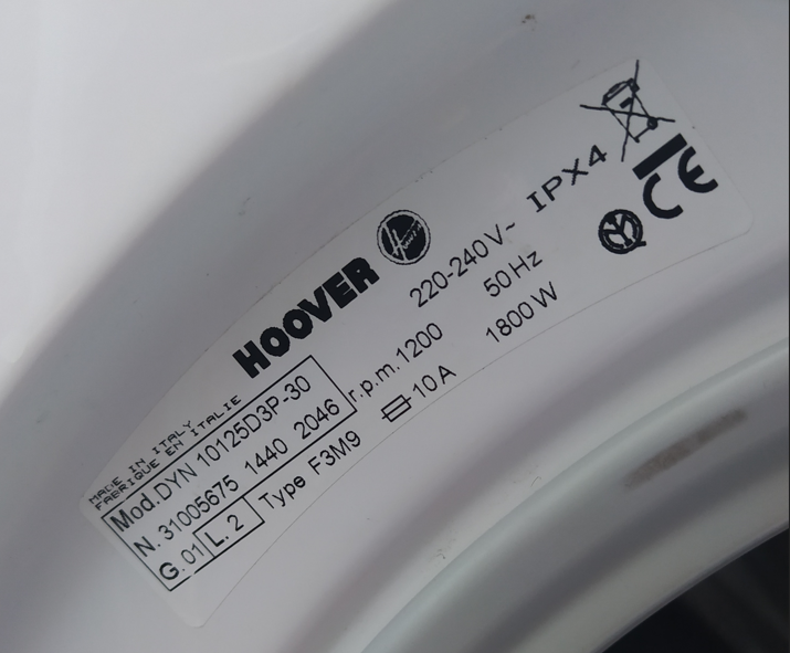

_.Giuseppe._ Inserito: 16 gennaio 2022 Segnala Inserito: 16 gennaio 2022 Ciao a tutti, volevo chiedervi se è possibile risalire all'anno di produzione della mia lavatrice. Il modello è DYN10125D3P, vi allego la foto dell'etichetta vicino all'oblò. Grazie, Giuseppe
causicurti Inserita: 16 gennaio 2022 Segnala Inserita: 16 gennaio 2022 Se togli il top puoi trovare l' etichetta incollata sopra con la data del collaudo
_.Giuseppe._ Inserita: 16 gennaio 2022 Autore Segnala Inserita: 16 gennaio 2022 1 ora fa, causicurti ha scritto: Se togli il top puoi trovare l' etichetta incollata sopra con la data del collaudo Grazie per la risposta, non appena ho qualche minuto libero smonto il top e vedo. Grazie ancora 😊
UABC80 Inserita: 17 gennaio 2022 Segnala Inserita: 17 gennaio 2022 Al limite puoi basarti anche sulla data di produzione dei componenti della macchina: di solito sono marchiati
E685X Inserita: 17 gennaio 2022 Segnala Inserita: 17 gennaio 2022 1440 non potrebbe voler dire 40ma settimana del 2014?
