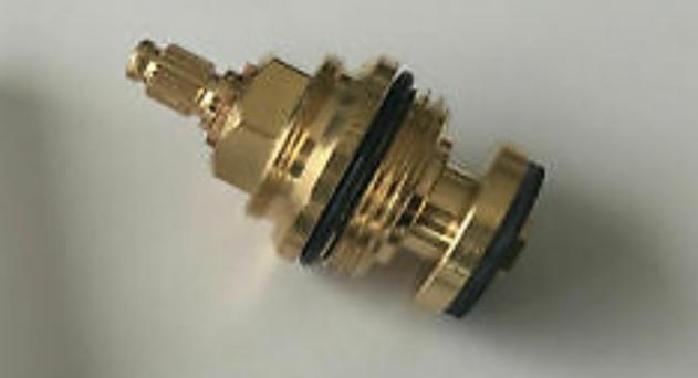

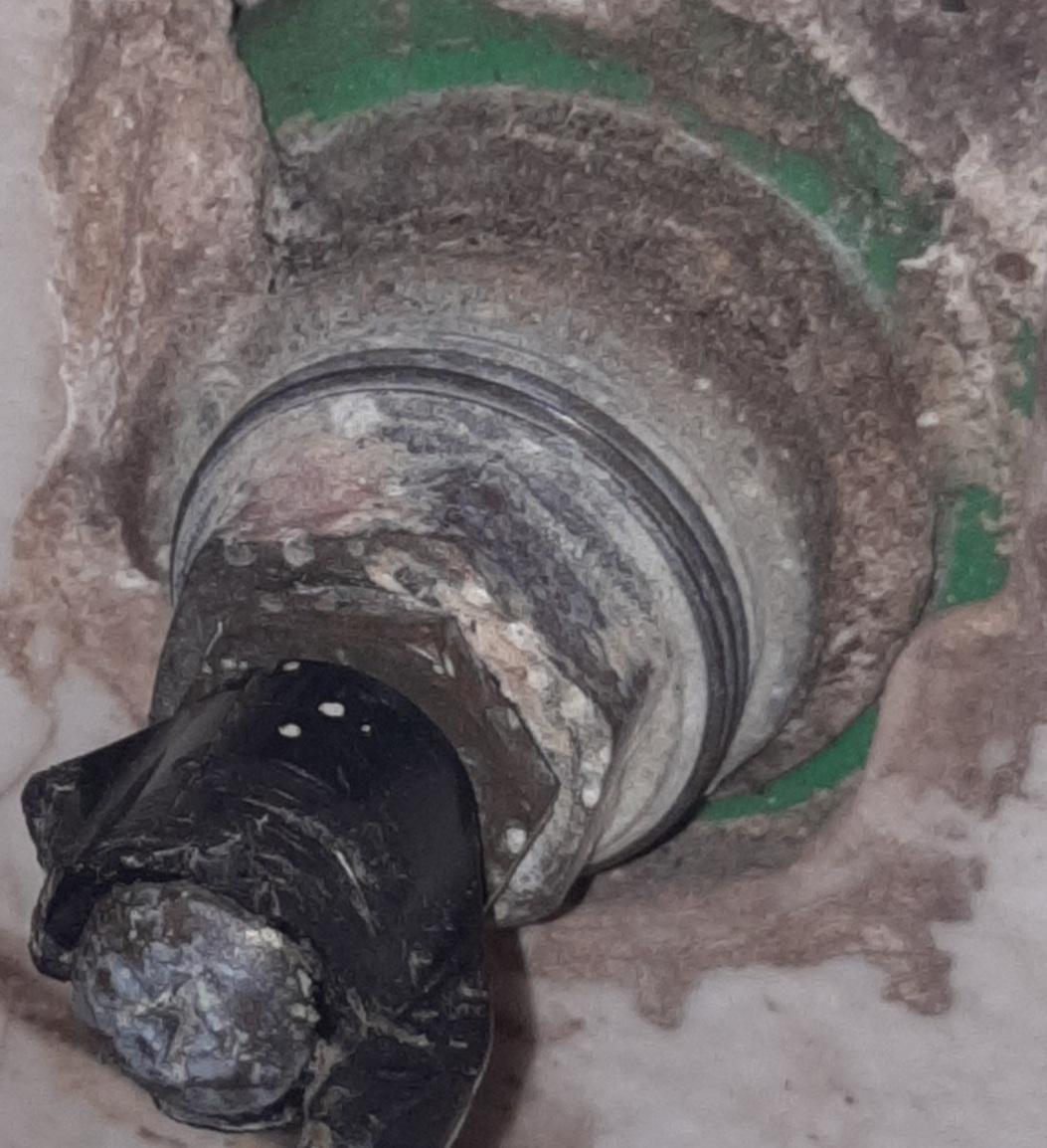

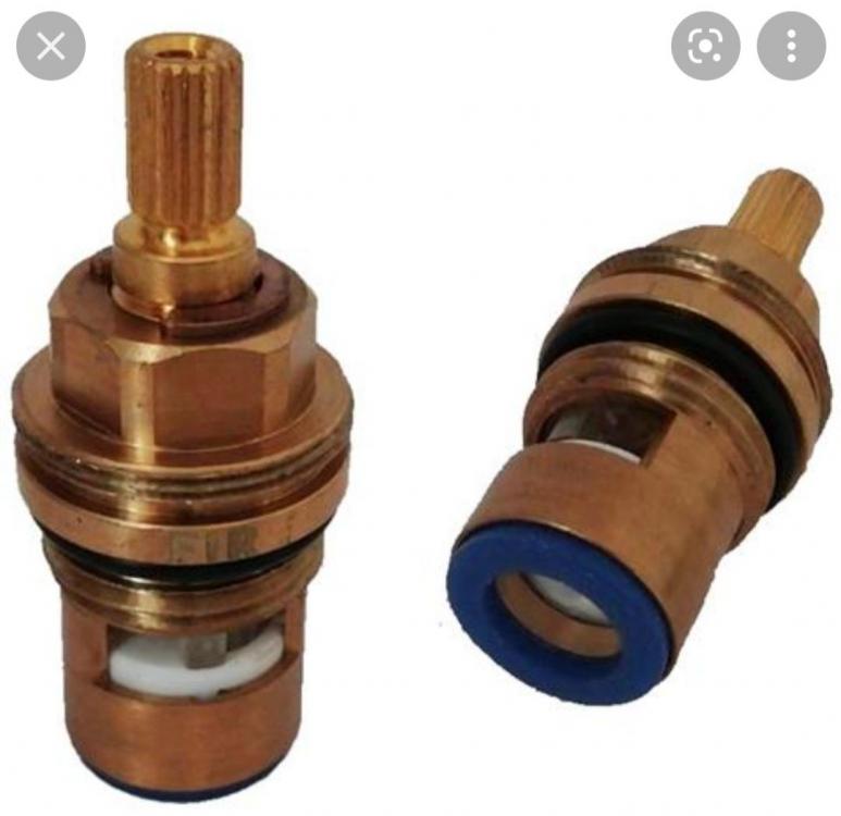

Boom32 Inserito: 16 gennaio 2022 Segnala Inserito: 16 gennaio 2022 Salve ragazzi, ho riscontrato un problema nel bagno di casa, il vitone di arresto incassato che chiude l'acqua a tutto il bagno gocciola, l'ho temporaneamente chiuso, è rimasto per tanti anni in posizione aperta a fine corsa e dopo aver fatto un pò di resistenza si è mosso ma adesso gocciola. L'impianto è fatto da tubi in ppr verde, allego la foto del rubinetto in questione. Si può sostituire senza smurare tutto? Grazie
Stefano Dalmo Inserita: 16 gennaio 2022 Segnala Inserita: 16 gennaio 2022 Perde dall'asse ? Svita la farfalla anteriore e se perde da questo , magari potresti provare dopo aver chiuso la generale a svitare il dado iniziale e se possibile sostituire l'O- Ring di tenuta .
Boom32 Inserita: 16 gennaio 2022 Autore Segnala Inserita: 16 gennaio 2022 Il 16/01/2022 alle 15:47 , Stefano Dalmo ha scritto: Perde dall'asse ? Expand Si gocciola tra il dado e la farfalla, ho visto su internet che esistono in commercio i vitoni completi, ma non so se le misure sono standard. Purtroppo non posso svitare il dado per cercare l'oring di ricambio perché dovrei restare senza acqua in tutta la casa, se provassi a svitare tutto il vitone, potrei chiudere il buco con un tappo da 1/2 o sono misure non standard?
robertice Inserita: 16 gennaio 2022 Segnala Inserita: 16 gennaio 2022 Il 16/01/2022 alle 16:06 , Boom32 ha scritto: potrei chiudere il buco con un tappo da 1/2 Expand No il passo è diverso L'unica soluzione è sostituirlo chiudendo prima il contatore di casa, di solito quelli erano vitoni Zucchetti ma devi portalo dietro per trovarlo uguale
Stefano Dalmo Inserita: 16 gennaio 2022 Segnala Inserita: 16 gennaio 2022 Perchè per trovare il vitone non devi chiudere l'acqua generale ? Ma parliamo di tempo limitato ! Che so ,un'ora ! Poi fai come meglio credi .
Boom32 Inserita: 16 gennaio 2022 Autore Segnala Inserita: 16 gennaio 2022 @robertice @Stefano Dalmo Pensavo fossero standard così lo compravo prima di togliere il vecchio. Chiamerò l'idraulico, non mi sento sicuro e potrei fare danni. Grazie a tutti
BADPI59 Inserita: 16 gennaio 2022 Segnala Inserita: 16 gennaio 2022 chiedi un vitone per acquatherm passo 3/4 gambo corto puoi anche mettere un tappo provvisorio da 3/4 di ottone non ferro zingato che sono conici
Boom32 Inserita: 16 gennaio 2022 Autore Segnala Inserita: 16 gennaio 2022 Il 16/01/2022 alle 18:11 , BADPI59 ha scritto: chiedi un vitone per acquatherm passo 3/4 gambo corto Expand Ok quindi sono standard? Anche se magari i tubi erano di marche diverse? Domani vado al negozio e chiedo, ho visto che cercando i vitoni aquatherm compaiono essenzialmente 2 tipi, quale dei 2 devo prendere? Allego una foto. Quindi prendo un tappo da 3/4 in ottone e lo posso avvitare senza perdite o danni?
Stefano Dalmo Inserita: 16 gennaio 2022 Segnala Inserita: 16 gennaio 2022 Tieni l’acqua chiusa non mettere nessun tappo. Evita di compromettere la filettatura .
robertice Inserita: 16 gennaio 2022 Segnala Inserita: 16 gennaio 2022 Il 16/01/2022 alle 19:13 , Stefano Dalmo ha scritto: Tieni l’acqua chiusa non mettere nessun tappo. Evita di compromettere la filettatura . Expand E ti porti il vitone vecchio se vuoi risolvere al primo colpo
Boom32 Inserita: 16 gennaio 2022 Autore Segnala Inserita: 16 gennaio 2022 Il 16/01/2022 alle 20:33 , robertice ha scritto: E ti porti il vitone vecchio Expand Purtroppo ho troppa paura a smontarlo senza averne uno di ricambio o un qualcosa per tappare la falla. Ho guardato il catalogo aquatherm e ho visto che sia per tubi da 20 che da 25 i vitoni sono uguali e cambia solo l'alloggio in ppr. Quindi se i tubi sono da 20 o da 25 non ho problemi, voi ritenete che potrebbero differire in base alla marca e non essere standard 3/4?
Boom32 Inserita: 17 gennaio 2022 Autore Segnala Inserita: 17 gennaio 2022 Sono andato da un 4ivenditorw di materiale idraulico e ho preso un vitone intero compreso l'alloggio da saldare, mi ha detto che in genere vanno bene tutti, non so se svitare o no non vorrei trovarmi senza acqua in casa.
