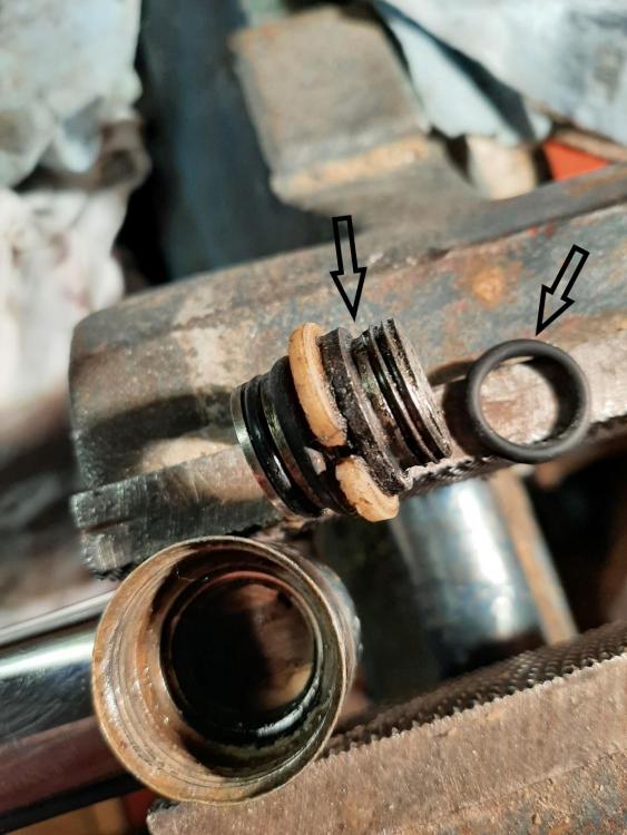

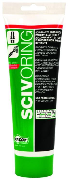

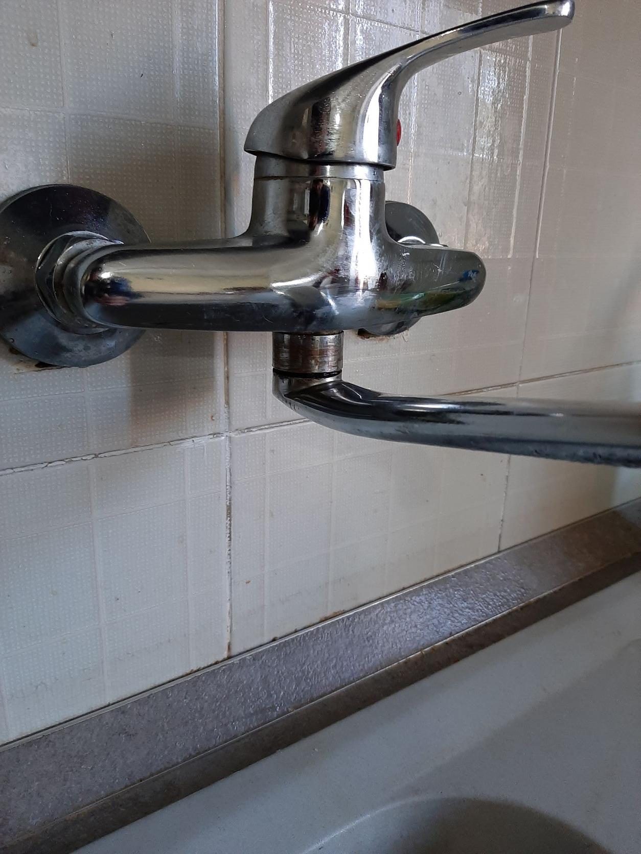

moroeno Inserito: 16 gennaio 2022 Segnala Inserito: 16 gennaio 2022 Buonasera Oggi ho dovuto ricambiare la guarnizione del miscelatore della cucina dopo appena 2 mesi e mi sembra veramente strano che in così poco tempo sia già rovinata Pertanto mi rivolgo a forum per chiedere se c'è qualche finezza o altro che io non posso sapere. Più di cospargere sia la sede della guarnizione che la guarnizione stessa di grasso non saprei che altro fare. Forse la guarnizione non è la sua specifica?...........la sezione della gomma è troppo grossa? Allego le foto Grazie 1000
ozneplc Inserita: 17 gennaio 2022 Segnala Inserita: 17 gennaio 2022 Ciao, Sei sicuro che l oRing responsabile della perdita sia quello indicato dalla freccia e non quello a sinistra dell'anello di plastica? Potresti comunque provare a pulire le due sedi dove l oring poggia internamente ed esternamente
moroeno Inserita: 18 gennaio 2022 Autore Segnala Inserita: 18 gennaio 2022 Ciao Ozneplc e grazie per la risposta Scusa mi sono spiegato male l oring indicato dalla freccia e quello che ho messo adesso in sostituzione di quello che si è "spappolato" ed ora non ci sono perdite. Questa è la stessa sostituzione che ho fatto circa 2 mesi fà Quello che intendevo chiedere è se esiste una qualche accortezza da eseguire che io non sò. Le sedi le ho pulite e spalmate di grasso come l oring, ma l'avevo fatto anche 2 mesi fà E' vero che quella dove ho sostituito l oring è la parte sotto ed è soggetta al movimento del braccio del miscelatore, ma 2 mesi sono pochi Forse l oring ha una sezione troppo grossa e pertanto non "segue" il braccio e si usura?
ozneplc Inserita: 18 gennaio 2022 Segnala Inserita: 18 gennaio 2022 Il fatto che ti si è spappolato l oring mi fa pensare a dei piccolissimi residui dove Esso va appoggiare con la canna, magari Ricontrolla questo, però se tutto è a posto non so cos'altro pensare. Se l oring sarebbe stato di una misura inadeguata penso che ci sarebbero state perdite d'acqua oppure difficoltà a entrare e girare la canna
BADPI59 Inserita: 18 gennaio 2022 Segnala Inserita: 18 gennaio 2022 se si è sciolto non è adatto il grasso, devi prendere grasso per rubinetti
moroeno Inserita: 18 gennaio 2022 Autore Segnala Inserita: 18 gennaio 2022 Grazie per le risposte ozneplc Cercherò di pulire al meglio BADPI59 in effetti ho usato del grasso normale non sapevo esistesse del grasso specifico......ho trovato questo grasso dovrebbe andare bene
rimonta Inserita: 18 gennaio 2022 Segnala Inserita: 18 gennaio 2022 4 minuti fa, moroeno ha scritto: Grazie per le risposte ozneplc Cercherò di pulire al meglio BADPI59 in effetti ho usato del grasso normale non sapevo esistesse del grasso specifico......ho trovato questo grasso dovrebbe andare bene Questo grasso non va bene, viene slavato via subito dall'acqua.
moroeno Inserita: 18 gennaio 2022 Autore Segnala Inserita: 18 gennaio 2022 Grazie rimonta Hai una marca da indicarmi?
