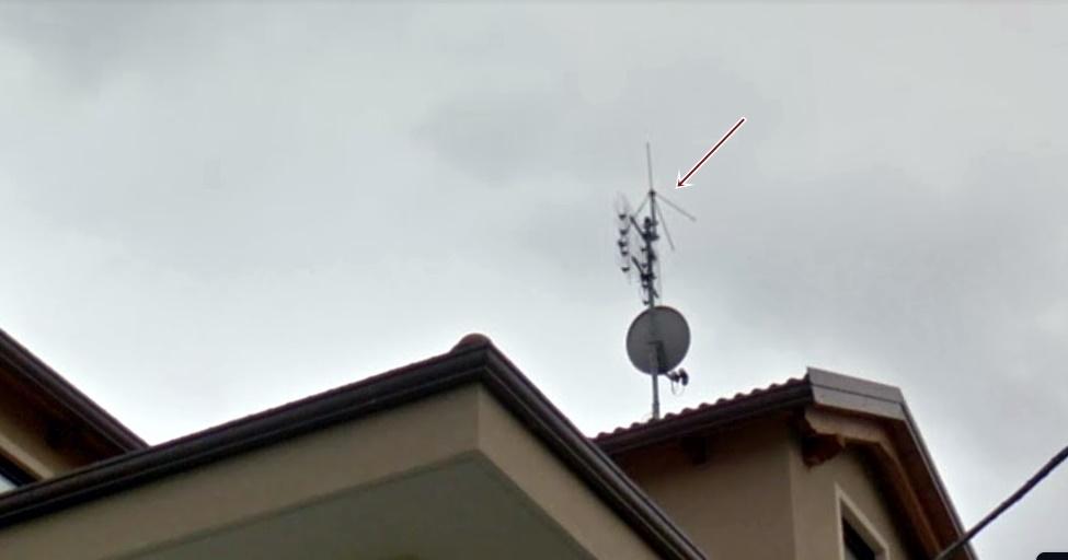

Antenna FM?
Quella indicata in foto è un antenna per FM?
Antenne (9).jpg
Modificato: da and.1974
Di sicuro è una "ground plane", un tipo di antenna usato anche in campo radioamatoriale ma non solo.
E' costituita da uno stilo verticale che è il vero elemento radiante e da tre stili in diagonale che costituiscono il piano di terra artificiale
Dalla foto si può dirti poco altro poichè non si può risalire alla frequenza sulla quale opera.... poi ci sono gli indovini e allora cambia tutto 😉
Comunque sia, hai sbagliato sezione nella quale postare perchè sicuramente non è un'antenna tv.
Vedamo se passa un moderatore a spostarla in altra sezione, magari la stessa in cui avevi già postato per un quesito simile e dove era già emerso che per rispondere a certe domande bisogna essere indovini...
https://www.plcforum.it/f/topic/294778-che-antenne-sono/#comment-2151782
Modificato: da felix54
11 ore fa, snipermosin ha scritto:
Di sicuro non è un'antenna FM, quelle di solito sono fatte così.....
In realtà esistono anche le ground plane per l'FM ma quella in foto non sembra esserlo.
Un esempio di GP FM:
https://www.protel.it/protel-aro213xz-antenna-omnidirezionale-fm-vhf-ground-plane-87.5--88-108-mhz.html
