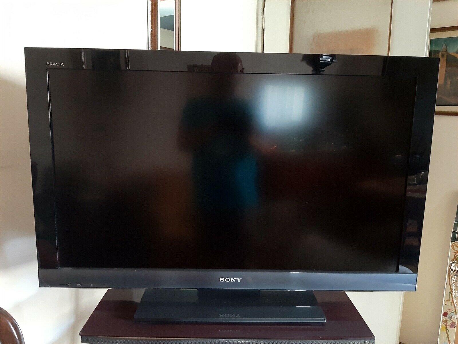

lorenzo111162 Inserito: 17 gennaio 2022 Segnala Inserito: 17 gennaio 2022 tv spento solo led rosso che si spegne alla pressione di accensione avendo tutte le schede di ricambio ho cambiato la main e il tv e ritornato a posto ma la domanda è il tv e un 37 la main e di un tv 32 anche se si vede bene devo settare il pannello nel menu service e come si chiama il parametro, e un altro dubbio ho la cpu che riscalda un po troppo e normale? grazie ha chi potra aiutarmi
Riccardo Ottaviucci Inserita: 17 gennaio 2022 Segnala Inserita: 17 gennaio 2022 no,non credo. Spesso le main funzionano per un range di dimensioni diverse,ma non troppo
lorenzo111162 Inserita: 17 gennaio 2022 Autore Segnala Inserita: 17 gennaio 2022 quindi lascio cosi ma per la temperatura ho visto che si mantiene poco sotto i 50 gradi
Riccardo Ottaviucci Inserita: 17 gennaio 2022 Segnala Inserita: 17 gennaio 2022 ci potremmo ancora stare come temperatura
