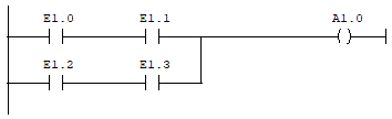

Linguaggio STL
Salve ragazzi, non so se  sfugge a me qualcosa oppure e' il mio S7 comunque vorrei chiedervi questo:
Il seguente codice
O(
O(
A  I1. O
A  I 1.1
A  I1. 2
A  I 1.3
=  Q 1.O
dovrebbe essere uguale a quest'altro?
O((
A  I1. O
A  I 1.0
O(
A  I1. 2
A  I 1.3
=  Q 1.O
ovvero dare due coppie di AND(I1. 0 con I 1.1) ed (I 1.2 con I 1.3) in OR  tra loro .
Questo mi si verifica solo con il secondo codice.
Non è Uguale.
O(
O(
A  I1. O
A  I 1.1
A  I1. 2
A  I 1.3
=  Q 1.O
I1.0 e I1.1 sono in parallelo. I1.2 e I1.3 sono tutte e due in serie al primo parallelo
Confermo: non sono equivalenti.
Inoltre, il secondo caso è sintatticamente non corretto: ne' il 300, ne' il 1500 ti accettano le due parentesi unite.
Se la parentesi in più è solo un errore di scrittura (probabile, visto che ci troviamo con 3 parentesi aperte e 2 chiuse, allora in ladder sarebbe come segue:
Il primo caso, invece, anche se sintatticamente corretto, sembra essere solo una parte di un segmento. Solo se c'è qualcosa prima quegli OR hanno un senso.
2 ore fa, 84paolo ha scritto:
I1.0 e I1.1 sono in parallelo. I1.2 e I1.3 sono tutte e due in serie al primo parallelo
Guarda con attenzione. È l'AND tra I1.0 ed I1.1 ad essere posto in OR con qualcosa che viene prima (e che non c'è), e non i due ingressi in OR tra di loro.
Poi, si aggiunge l'AND di I1.2 e I1.3.
In pratica, se non c'è nulla prima di queste istruzioni, è come scrivere:
A I0.1
A I1.1
A I1.2
A I1.3
= Q1.0
Grazie per il vostro intervento.
Ho fatto questo esempio partendo da un altro  e cioe':
A(
A(
O i1. 0
O i1. 1
O I 1.2
O I 1.3
= Q 1.0    che e' uguale questa volta  al seguente:
A(
O i1. 0
O i1. 1
A(
O I 1.2
O I 1.3
= Q 1.0.
Allora mi sono chiesto perché la sintassi funziona con le AND  A( A( ,,,, ,, ),,,,,,,, ) e non funziona con le OR   O( O(,,,,,),,,,,,)  ?
i due esempi che hai postato per ultimi non sono uguali
Concordo con Paolo. È come ha rappresentato in ladder.
Nel primo esempio ci sono delle parentesi e degli AND inutili, che servono solo a fare confusione.
Ma da dove vengono questi esempi di segmenti sballati?
E perché questo interesse per l'AWL, che la stessa Siemens sta accantonando?
Se devi lavorare sui 300, è praticamente indispensabile perché ti troverai molti programmi scritti in AWL.
Se devi lavorare con le nuove CPU 1200/1500, dedica più tempo al testo strutturato (quello che Siemens chiama SCL).
Si anche io convertendo in Kop I due esempi ottengo lo stesso risultato di Paolo. La stessa sintassi del tipo                         A(
           A(
        = Q 1.0
si trova nei programmi della mia azienda realizzati da programmatori tedeschi ed e' da qui che nasce la mia curiosita dopo aver anche quardato questo video dal minuto 15 e 42 sec. al fine di chiarire I dubbi.
Nella mia azienda abbiamo circa il 30% del programma in STL(Awl) con CPU famiglia 300.
Certo che se quei segmeni sono stati scritti dai tedeschi, i miei dubbi sul fatto che la precisione teutonica sia solo un falso mito diventano certezza.
Ad essere onesto, è già certezza, e questa è solo una ulteriore conferma 😉
Relativamente al video e alla conversione da AWL a ladder, non ho analizzato se è corretta (ma presumo di sì).
Tu però, nei tuoi esempi, avevi preso solo una parte di questi segmenti, e non il segmento completo.
Che poi, c'è da dire una cosa: io ho utilizzato molto l'AWL, e mi ci sono sempre trovato bene. Ma scrivere in AWL segmenti come quello del video, significa solo volersi fare del male.
I segmenti in AWL, per essere facilmente comprensibili, devono essere il più semplici e lineari possibili.
Per esempio, lo stesso segmento si può spezzare in più parti, appoggiando i singoli risultati a variabili locali, ed utilizzando queste variabili locali per il risultato finale.
Aggiungere file di parentesi serve solo a rendere il segmento incomprensibile.
Si  infatti il mio era solo un esempio, ho copiato la parte del programma dove avevo dubbi anche se con indirizzi a caso, solo per capire se le due sintassi davano in Ladder lo stesso risultato. Concordo sul giudizio del linguaggio Awl, aggiungerei anche "professionale" . Io sono un elettrico, ero abituato al kop ma l'awl anche se ho cominciato a studiarlo per necessita', mi piace sempre di piu'.
Grazie ancora per il vostro intervento.
3 ore fa, Anikare ha scritto:
ma l'awl anche se ho cominciato a studiarlo per necessita', mi piace sempre di piu'.
Non ti ci affezionare troppo. Sarà usato sempre meno.
Anzi, consiglio anche a te di utilizzarlo per i programmi esistenti, ma di evitarlo nei programmi nuovi.
U po' dispiace anche a me, perché, in alcuni casi, è più pratico e più immediato anche del testo strutturato. Ma, prima o poi, sparirà.
4 ore fa, Anikare ha scritto:
ho copiato la parte del programma dove avevo dubbi anche se con indirizzi a caso
Il problema non erano gli indirizzi presi a caso, ma il fatto che avevi tagliato una parte del segmento, stravolgendone completamente la logica.
