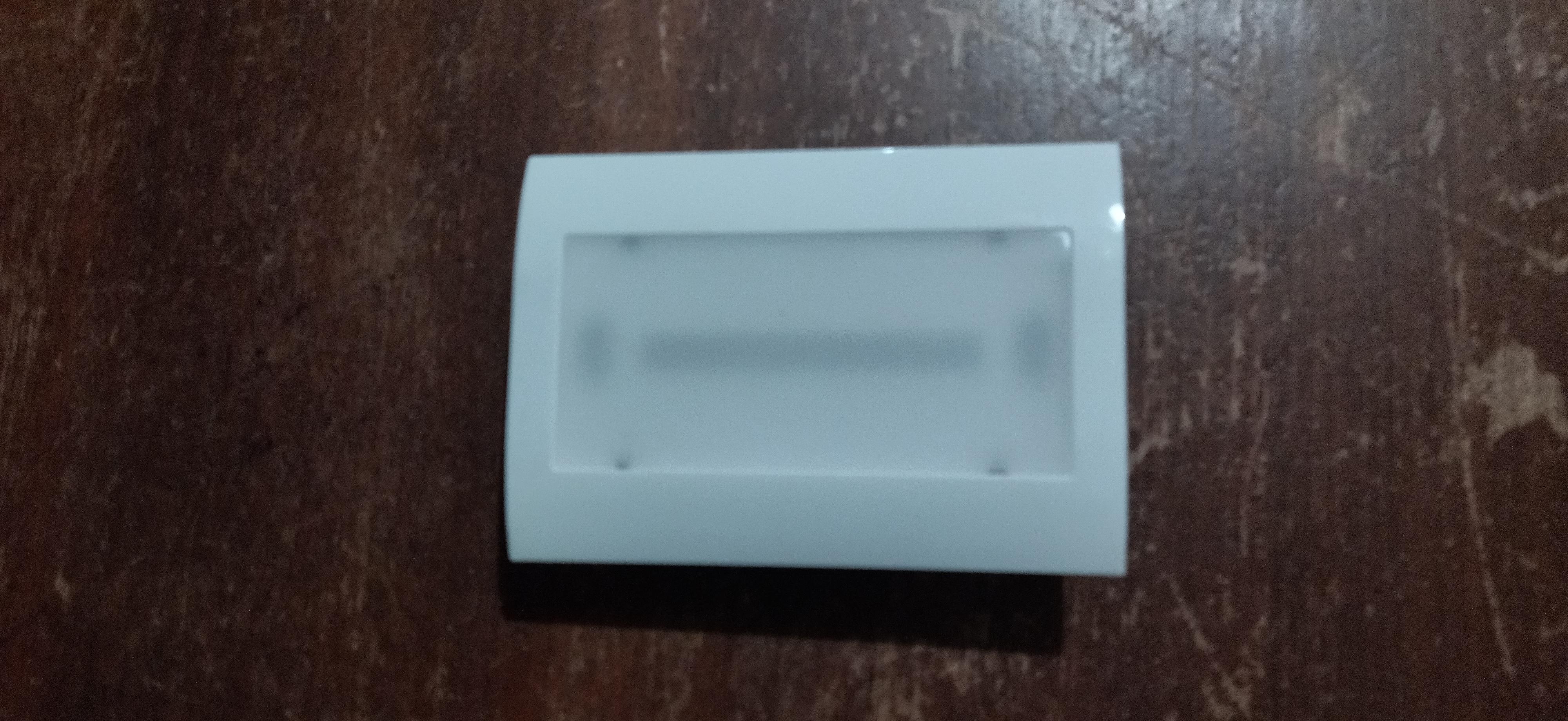

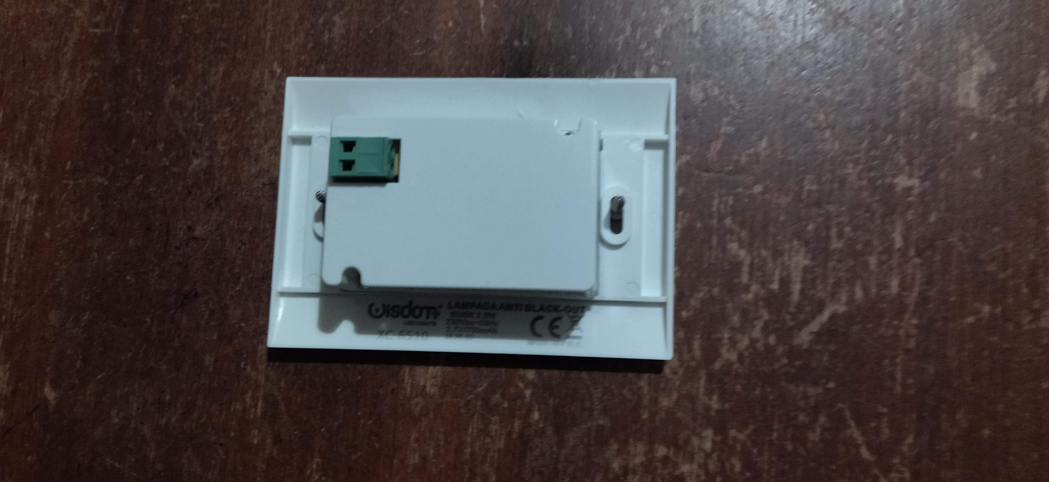

Sezionatore per lampada di emergenza a led.
BN sera a voi tutti,
Avendo il contatore lontano dal quadro elettrico, per evitare anche di uscire nelle ore notturne per riarmare il contatore, nel caso di sforare i consumi da contratto,
ho acquistato due lampade anti black out per installarle su due scatole 503, ed esse hanno delle batterie ricaricabili, ve la posto in allegato,
ho un dubbio se esse debbano essere collegate a valle di un sezionatore per scaricarle ogni tanto . Sono a led, 12 esattamente, ciascuno ha una potenza di 2,5 W.Di  che amperaggio eventualmente dovrebbe essere il sezionatore, ma potrebbe essere anche un semplice interruttore?
Grazie per chi risolverà il mio dubbio.
50 minuti fa, Francesco 2 ha scritto:
se esse debbano essere collegate a valle di un sezionatore per scaricarle ogni tanto
no, chi l'ha detta questa fesseria??
la linea delle lampade di emergenza, se ce n'è una dedicata, si protegge con un fusibile e relativo portafusibile da quadro, se invece è a valle della linea luce (con relative protezioni), non si aggiunge nulla.
9 minuti fa, Darlington ha scritto:
no, chi l'ha detta questa fesseria??
la linea delle lampade di emergenza, se ce n'è una dedicata, si protegge con un fusibile e relativo portafusibile da quadro, se invece è a valle della linea luce (con relative protezioni), non si aggiunge nulla.
Quindi queste lampade di emergenza che hanno batterie ricaricabili , che sono a valle del MT 10 A della linea luci, che sono sempre sotto carica, non vanno ogni tanto disalimentate da un interruttore?
almeno una  volta all'anno vanno provate, meglio 2, al fine di verificarne la durata. ( nei luoghi di lavoro la cosa e' obbligatoria)
se sotto l' MT  luci basta staccare quello  e provarle
19 ore fa, ivano65 ha scritto:
almeno una  volta all'anno vanno provate, meglio 2, al fine di verificarne la durata. ( nei luoghi di lavoro la cosa e' obbligatoria)
se sotto l' MT  luci basta staccare quello  e provarle
Grazie molte
