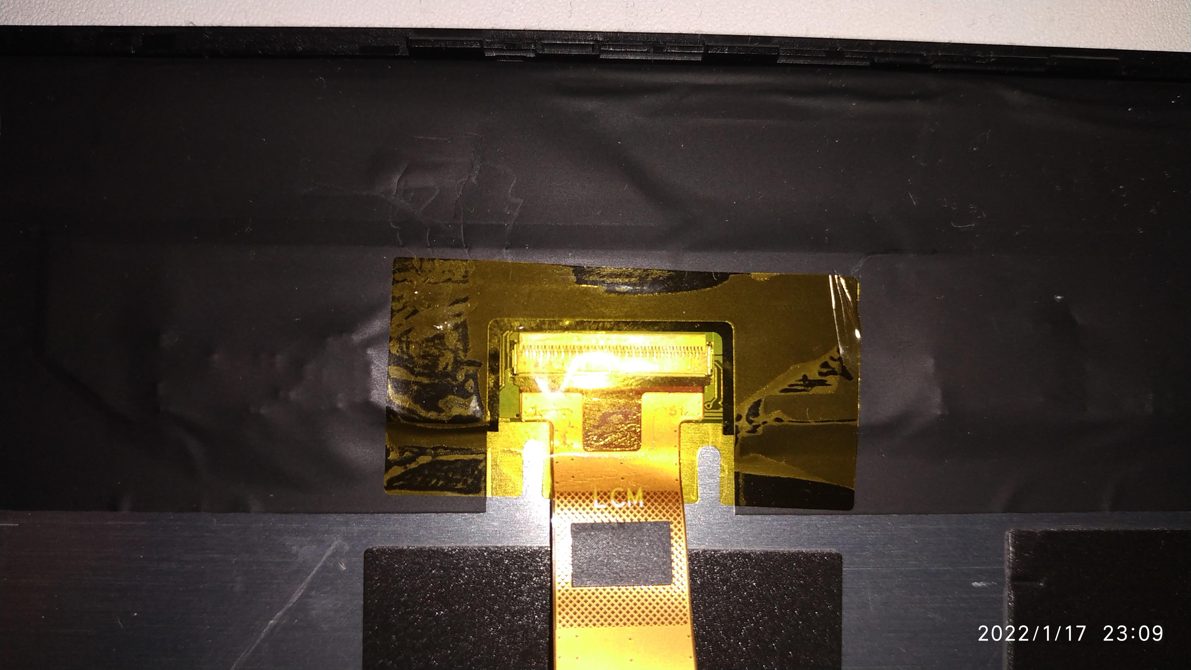

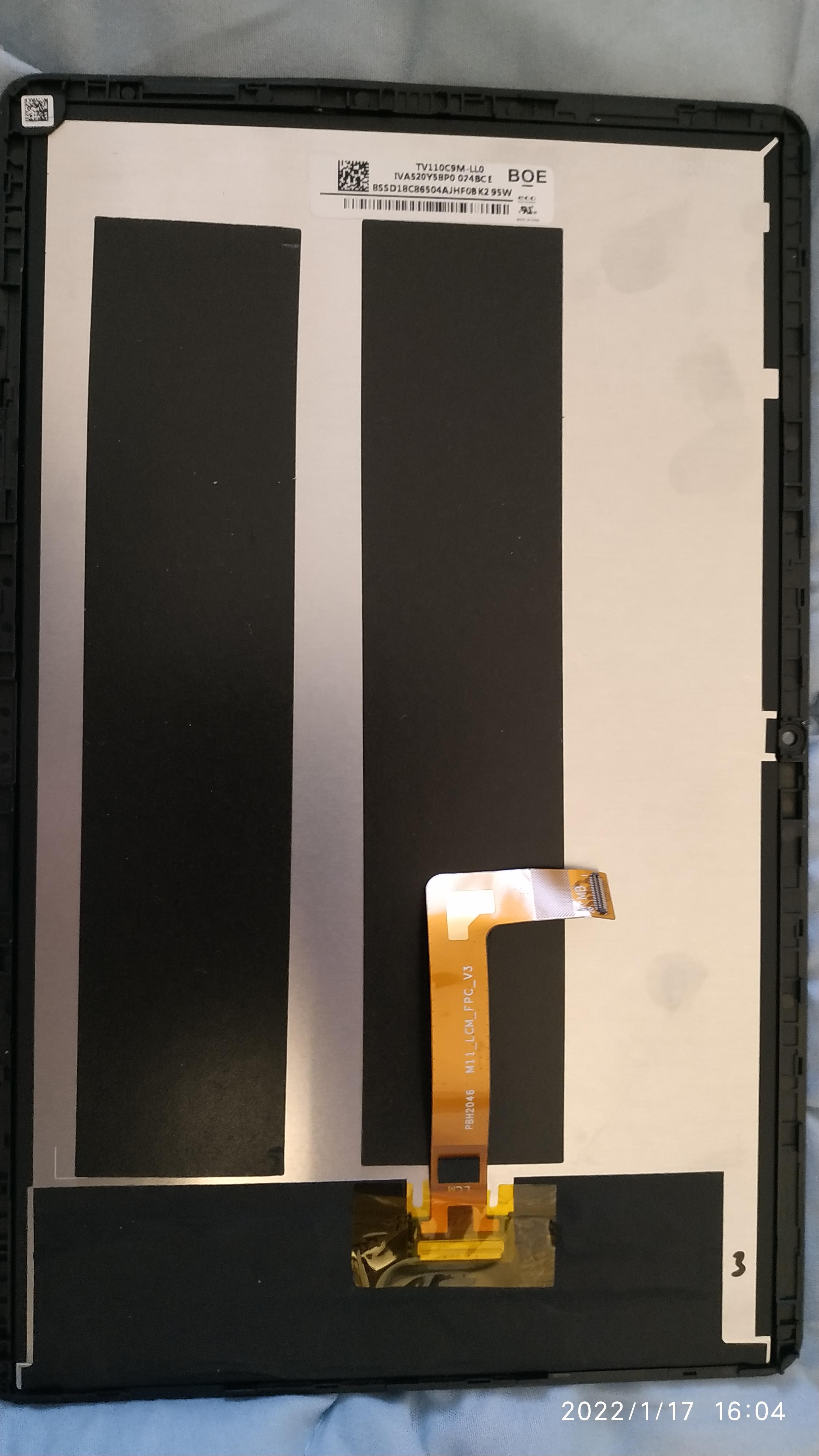

Eolox Inserito: 17 gennaio 2022 Segnala Inserito: 17 gennaio 2022 (modificato) Ciao a tutti.... Mi sapreste dire ad occhio come rimuovere il cavo-piattina dal seguente zoccolo, ad intuito è il tipo da tirare e basta oppure dovrei sollevare qualche gancio.... Tra questi come lo identificate: Vedi Link Saluti Modificato: 17 gennaio 2022 da Eolox
Dumah Brazorf Inserita: 17 gennaio 2022 Segnala Inserita: 17 gennaio 2022 Verifica che la parte bianca del connettore opposta al cavo non sia una leva di sgancio.
Eolox Inserita: 18 gennaio 2022 Autore Segnala Inserita: 18 gennaio 2022 SI! ha la leva di sgancio quella maledetta, grazie... ottima dritta, puoi chiudere il 3d!
