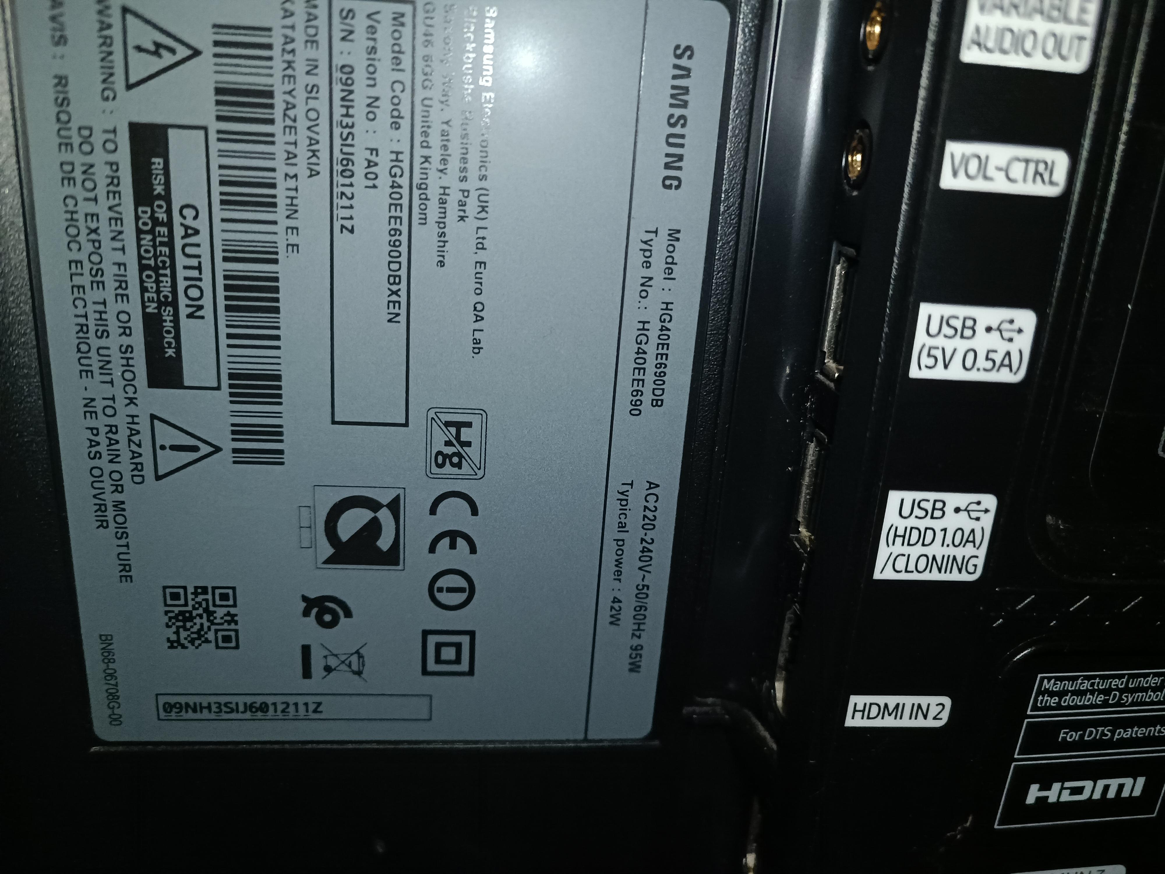

Samsung Hotel mode
Fabio-68
Ciao a tutti,
Qualche tempo fa sono entrato con il menù mute 1-1-9 enter nel sistema hotel mode. Forse avrò fatto qualche operazione sbagliata ma ad oggi non riesco più ad entrare in hotel mode ed ho parecchie funzioni bloccate, come il menù immagini, collegamento bluetooth cuffie, impostazioni di rete per collegamento ad internet. Ho provato anche la sequenza info-menu-mute-power ma niente da fare.
Come posso risolvere e soprattutto qualcuno può aiutarmi?
Grazie per le risposte?
In allegato foto del modello.
Link al commento
Condividi su altri siti
