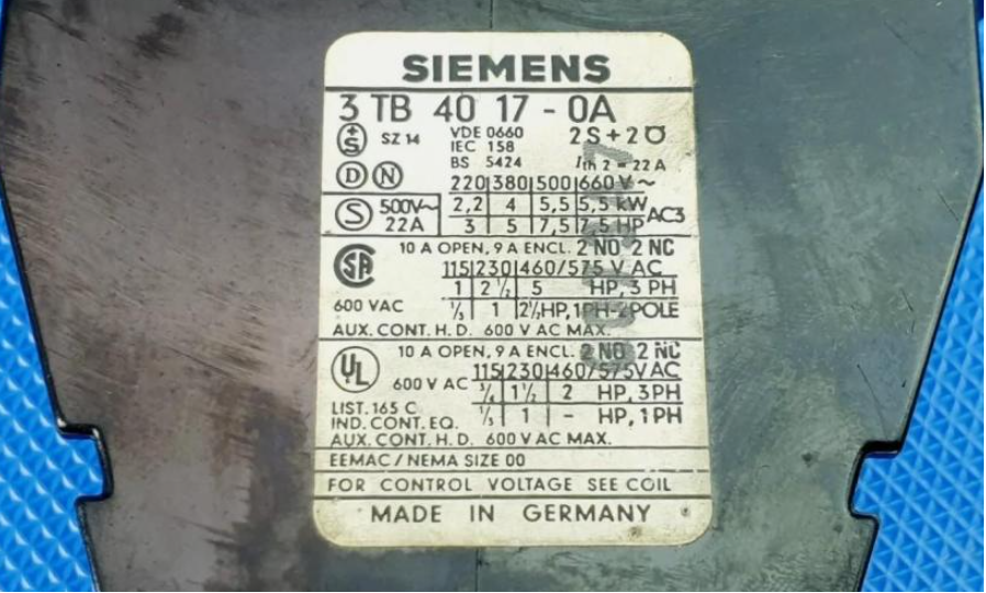

telerruttore siemens
ciao a tutti! Un informazione. Ho tra le mani un vecchio teleruttore e sul suo adesivo tecnico ci sono una marea di codici che non capisco tipo la d la n o la s nel cerchio , la sa  ecc ecc. Chi è l anima pia che me li spiega? inoltre chi riesce a dirmi di quanti amper eè? Grazie in anticipo! Allego foto
Immagine siemens.png
Le varie lettere racchiuse nei cerchi indicano le certificazioni secondo le varie norme vigenti in alcuni paesi. A esempio quelle della prima riga si riferiscono alle norme vigenti nei paesi Scandinaci (Svezia = Semko, Norvegia = Nemko, Danimarca Demko); l'ultima riga a quelle vigenti in USA.
A fianco vengono riportati i valori massimi di V ed I per i contatti.
Ad esempio secondo le norme UL questo contattore apre correnti sino a 10A e può chiudere su carichi che assorbono 9A. Può aprire con tensoni sino a 600 Vac. La tabella di fianco indica le condizzioni e la potenza massima di un motore che può essere comandato con questo contattore.
Viene anche indicato che i contatti ausiliari sopportano tensioni sino a 600Vac.
Similmente vengono riportati gli altri limiti secondo varie normative.
e grazie che roba non l'avrei mai pensato. per sedare la curiosità sono impazzito a capire cosa volesse dire. ho un dubbio sul codice c sa nella riga di mezzo. questo codice per cosa sta? mentre il codice S nel cerchiolino con a fianco 500v 22a apprtiene quindi alla svezia? la sigla delle norme ul invece cosa vuol dire? grazie e gentilissimo
3 ore fa, kopo ha scritto:
la sigla delle norme ul invece cosa vuol dire?
Come ho scritto prima sono norme in valide per gli USA, solitamente si da l'accoppiata CSA - UL in modo da comprendere mercato Canadese ed USA.
Non conosco tutti i marchi delle norme a memoria, ma puoi fare una ricerca in rete, oppure sul catalogo di Siemens dove vengono riportati i marchi delle normative per cui sono certificati i loro prodotti.
