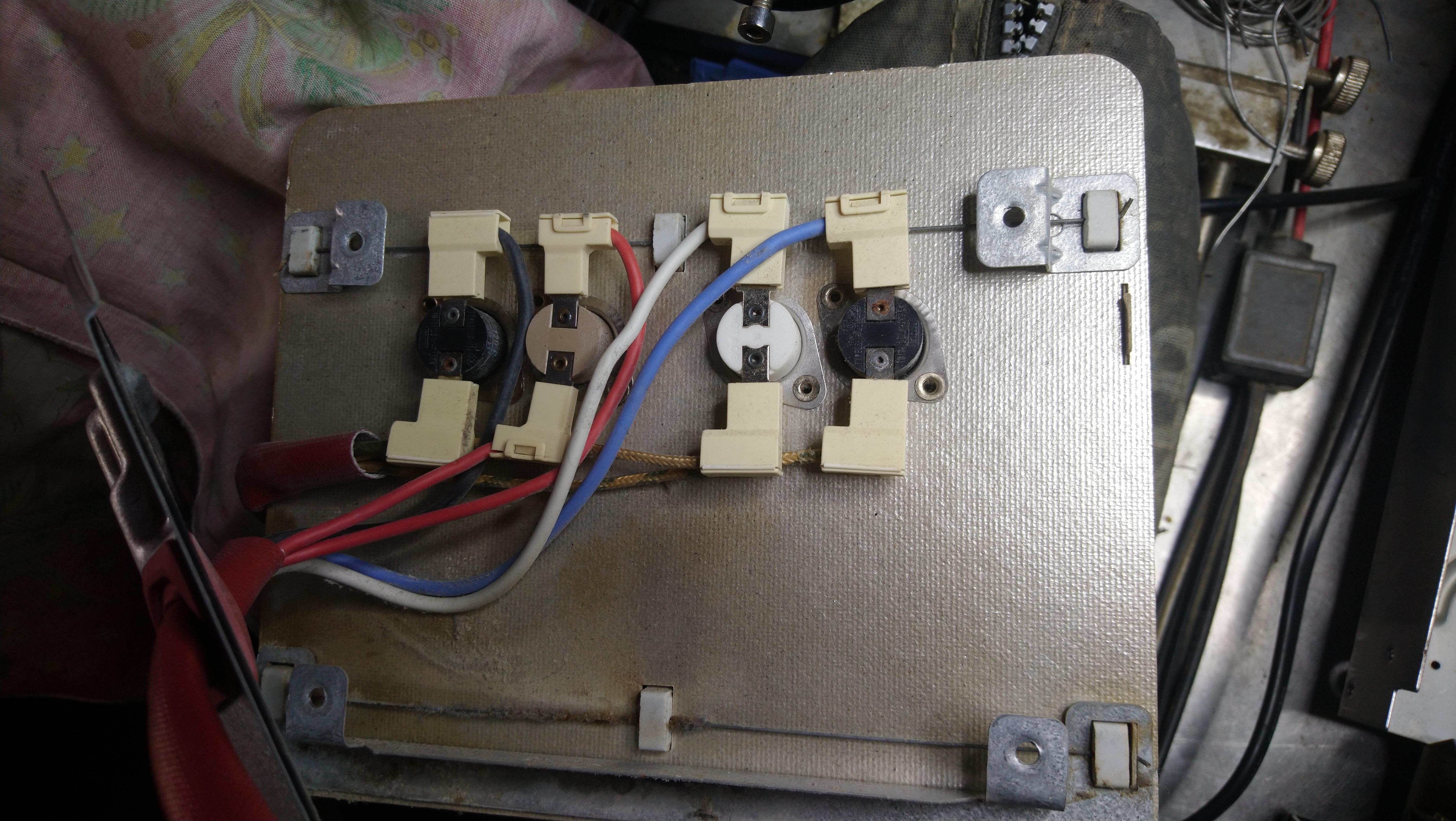

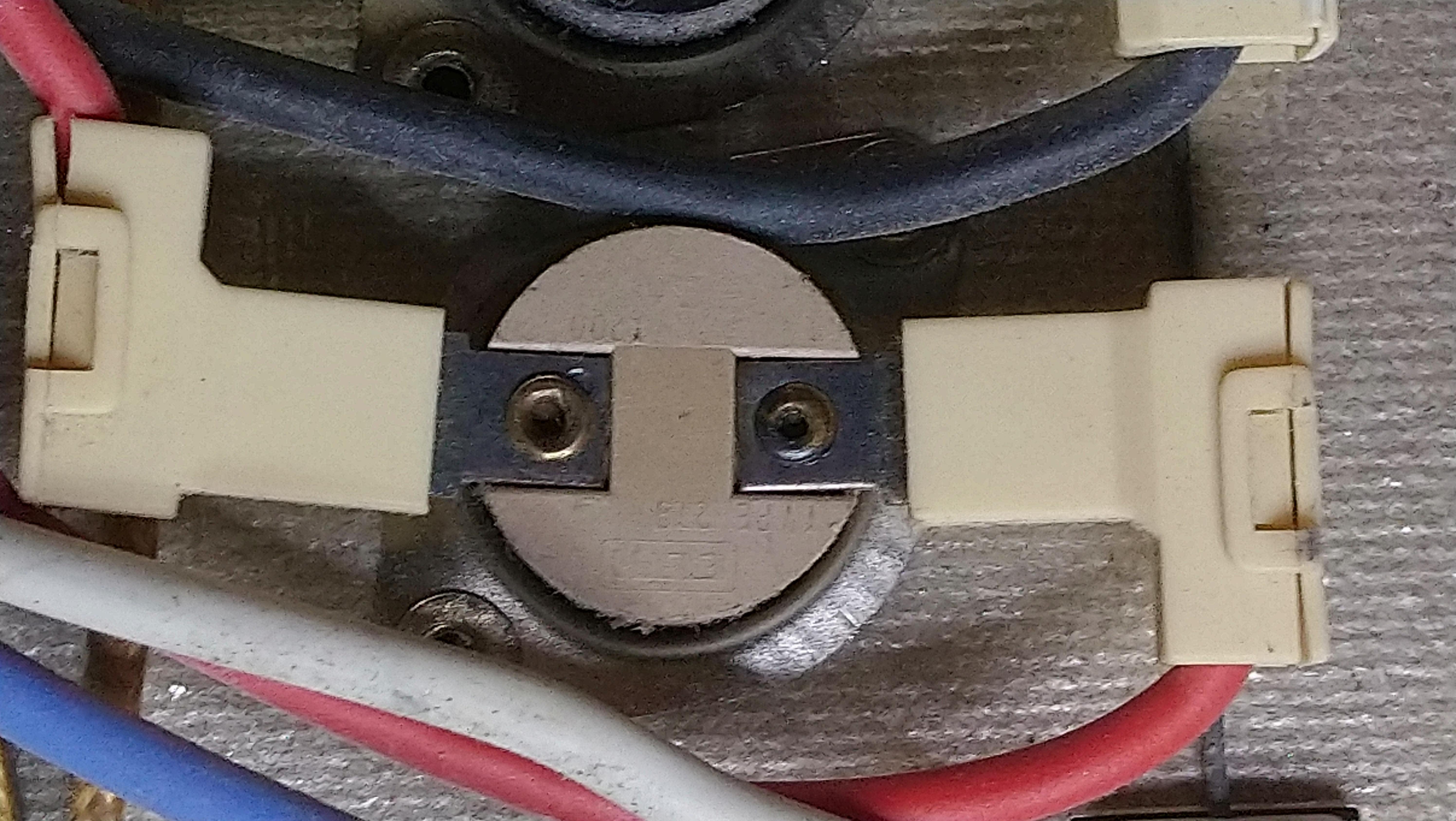

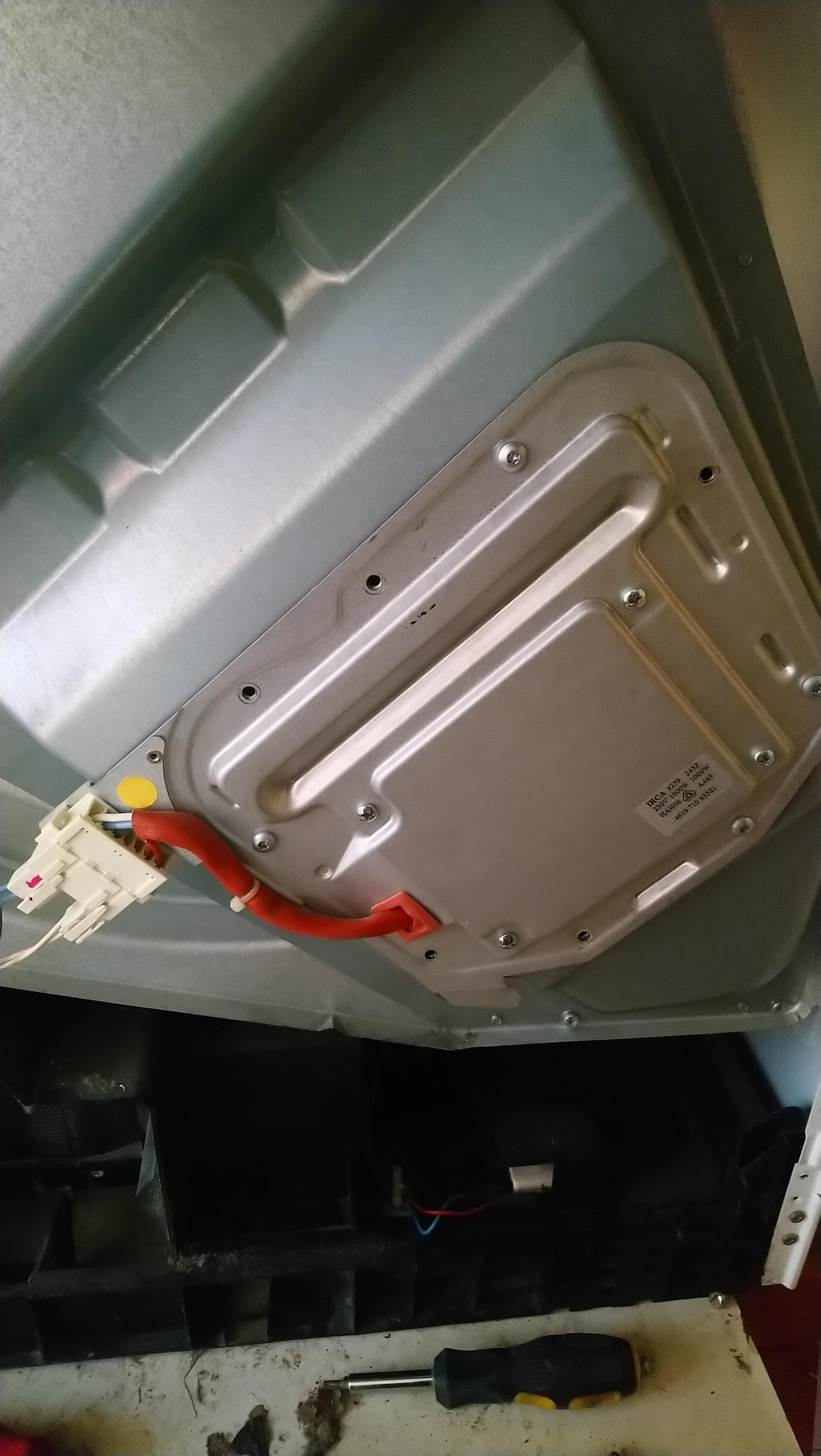

jackfreedom Inserito: 18 gennaio 2022 Segnala Share Inserito: 18 gennaio 2022 Buongiorno cari manipolatori elettrici e buon anno in ritardo, ho l'asciugatrice di mamma Whirlpool AWZ 6460 (scheda logica L1790) che dopo circa 5 secondi dall'accensione disalimenta il relè delle resistenze non asciugando quindi nulla, solo aria fredda dal motore che gira correttamente in un senso e nell'altro, ho controllato le resistenze e i tre interruttori termici e sono ok, sempre nel blocco resistenze c'è un sensore di temperatura di cui non so i parametri, so dirvi che a circa 20 °C misura 20 Kohm, potrebbe essere questo a esser difettoso e quindi far dire alla scheda di disalimentare il relè resistenze? oppure posso controllare qualcos'altro? Link al commento Condividi su altri siti More sharing options...
perryfranz18 Inserita: 18 gennaio 2022 Segnala Share Inserita: 18 gennaio 2022 25 minuti fa, jackfreedom ha scritto: potrebbe essere questo a esser difettoso non c'è scritto proprio niente su quella ntc? metti delle foto. Se la macchina rileva una temperatura alta, stacca ovviamente le resistenze. 27 minuti fa, jackfreedom ha scritto: 20 °C misura 20 Kohm se fosse una ntc da 10k, avresti a 20°C 12k circa, mentre 20k corrispondono a -30°C circa.. se fosse da 100k avresti invece 60°C che potrebbero starci se è starata. Metti una foto, oppure aspetta se altri sanno darti i dati della ntc (ce ne sono altre sotto i filtri della porta? già che ci sei controlla quelli e nel caso una pulita non fa male). Link al commento Condividi su altri siti More sharing options...
michpao Inserita: 18 gennaio 2022 Segnala Share Inserita: 18 gennaio 2022 Quando dici 36 minuti fa, jackfreedom ha scritto: disalimenta il relè delle resistenze lo stai verificando con un tester? Altrimenti è probabile che apre uno dei termostati a scatto fisso! Se fai delle prove in tensione, fai attenzione .... Link al commento Condividi su altri siti More sharing options...
jackfreedom Inserita: 18 gennaio 2022 Autore Segnala Share Inserita: 18 gennaio 2022 S 2 ore fa, perryfranz18 ha scritto: non c'è scritto proprio niente su quella ntc? metti delle foto. Se la macchina rileva una temperatura alta, stacca ovviamente le resistenze. ho inserito le foto, la sonda ntc è quella con i fili rossi, se non leggo male è una ELTH type 279 Link al commento Condividi su altri siti More sharing options...
jackfreedom Inserita: 18 gennaio 2022 Autore Segnala Share Inserita: 18 gennaio 2022 3 ore fa, michpao ha scritto: lo stai verificando con un tester? Altrimenti è probabile che apre uno dei termostati a scatto fisso! Si, sotto tensione, l'alimentazione dal relè si stacca dopo pochi secondi, non credo sia un problema del relè perchè eroga correttamente 230 V, nemmeno dei termostati perchè vengono a valle del relè e danno tutti continuità 0.2 ohm Link al commento Condividi su altri siti More sharing options...
perryfranz18 Inserita: 18 gennaio 2022 Segnala Share Inserita: 18 gennaio 2022 (modificato) 16 minuti fa, jackfreedom ha scritto: ELTH type 279 Valori di misurazione a 25° C = 5.000 Ohm, 60° C = 1.246 Ohm, 90° C = 460 Ohm, 100° C = 341 Ohm, 120° C = 196 Ohm, 140° C = 118 Ohm. Completamente sballata, la vedo complessa da sostituire visto che è rivettata e non avvitata. Non sono convinto dei dati che ho trovato, non c'è nemmeno un datasheet e la cosa mi puzza.... sul lato vedo delle scritte, li cosa c'è riportato? Modificato: 18 gennaio 2022 da perryfranz18 Link al commento Condividi su altri siti More sharing options...
jackfreedom Inserita: 18 gennaio 2022 Autore Segnala Share Inserita: 18 gennaio 2022 42 minuti fa, perryfranz18 ha scritto: Non sono convinto dei dati che ho trovato, non c'è nemmeno un datasheet e la cosa mi puzza.... sul lato vedo delle scritte, li cosa c'è riportato? sul lato è scritto: 20 09 3081 ho rieffettuato una misurazione al termistore, a circa 12°C da 18 Kohm quindi parrebbe coincidere con la prima tabella che mi ha mandato, ma chissà se è il modello 10K-2 Link al commento Condividi su altri siti More sharing options...
Luggio Inserita: 26 novembre 2024 Segnala Share Inserita: 26 novembre 2024 Salve a tutti...ho trovato il problema... è semplicemente il sensore di umidità posto appena sotto (ma all'Interno del cestello) del filtro pelucchi....smontandolo con 3 viti poste all'interno del cestello si rimuove, si pulisce con aria compressa ed i contatti con del buon olio di gomito e pulisci contatti, ripristinatelo ed avverrà la magia..... ritornerà a funzionare senza far scattare il relè dopo 30 secondi...... Comunque ci go messo circa 4 ore di diagnosi per arrivare a questo punto, anche grazie a questo forum.... grazie a tutti Link al commento Condividi su altri siti More sharing options...
