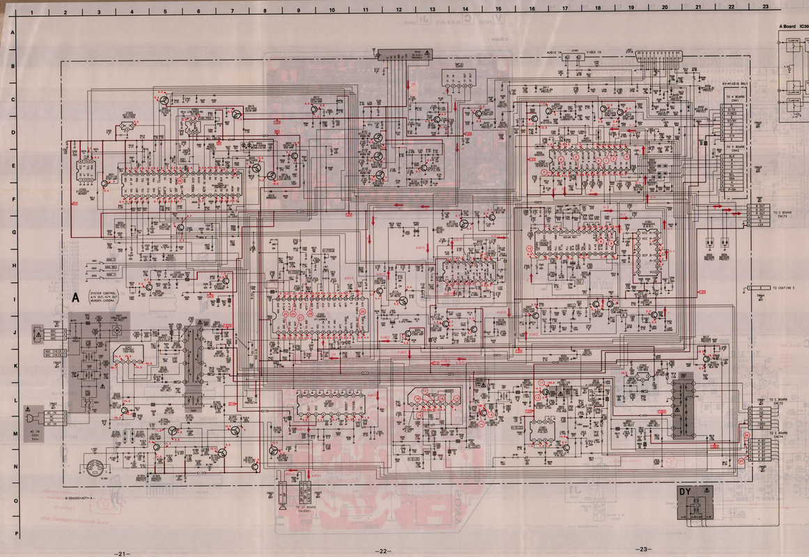

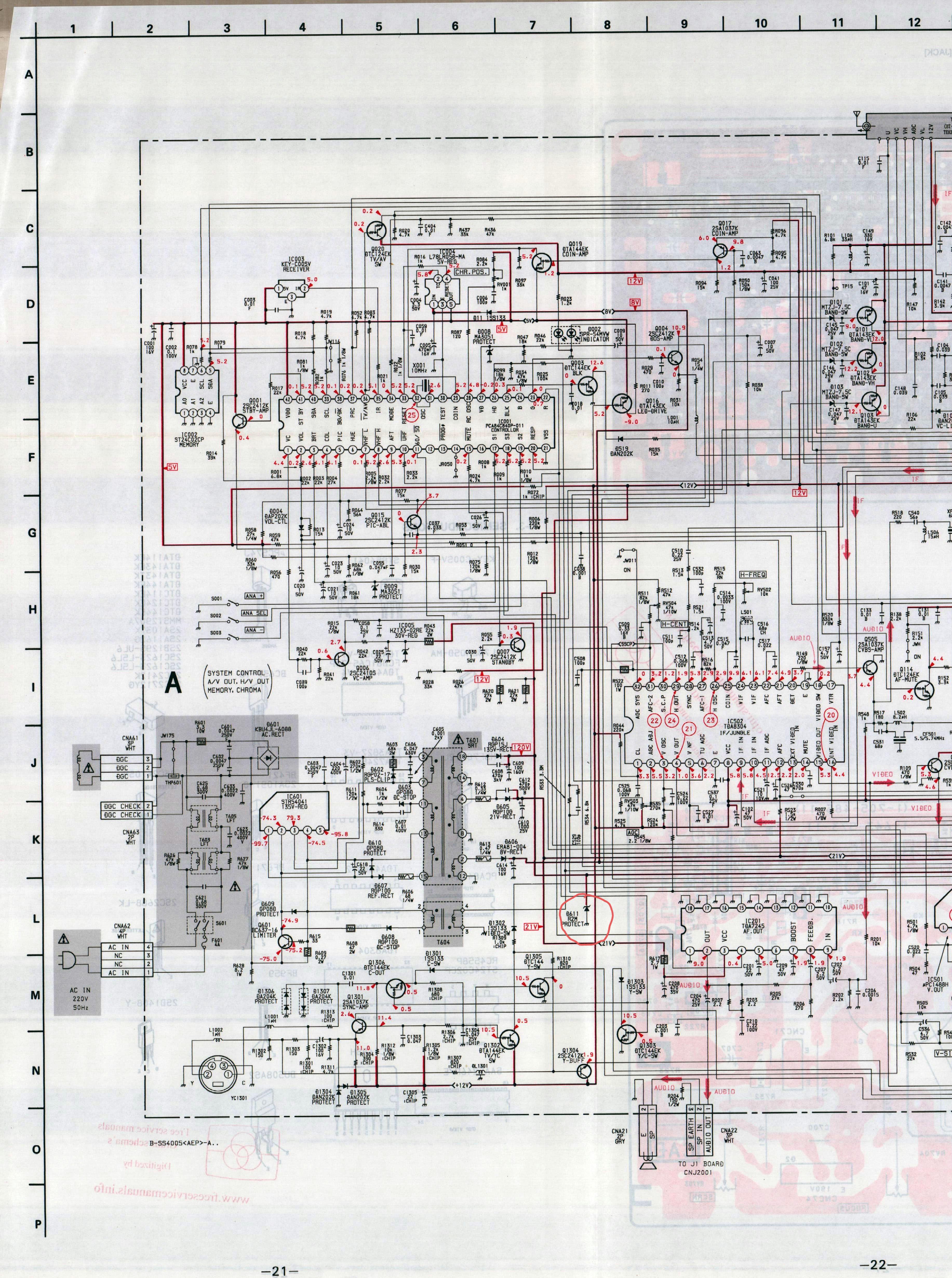

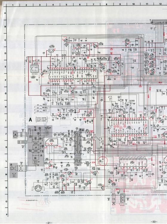

Bigboss80 Inserito: 18 gennaio 2022 Segnala Inserito: 18 gennaio 2022 Ciao a tutti , l’altro giorno mi è morto improvvisamente il Trinitron kv-m1430a si è spento e non da più segni di vita , infatti è spento anche il led rosso dello standby , questo pomeriggio l’ho aperta per provare a capire cosa gli fosse successo e a vista non c’è niente di bruciato alla vista, mi sono messo a fare qualche misura e sono partito prima dal fusibile ed è apposto , poi sono arrivato fino al condensatore elettrolitico da 400 V 220 uf e fin li le tensioni sono presenti , poi sono arrivato fino al pin 3 del trasformatore e arrivano 323 Volt , poi a C 609 e da schema ci dovrebbero essere 120 Volt ma io non trovo nulla , poi sono passato a misurare le tensioni sul STR54041 che dovrebbe essere un regolatore di tensioni e le misure che ho fatto sono tutte sballate , da quello che mi dice lo schema. Str54041 1: -17.2V 2: -17.2V 3: 187 V 4: -17.5V 5: -17.5V , ho anche misurato tutte le uscite di T601 e ho sempre OV su tutti i pin 18 4 2 , praticamente tutto muore li non ho nulla in uscita .
Fulvio Persano Inserita: 18 gennaio 2022 Segnala Inserita: 18 gennaio 2022 Ciao. 12 minuti fa, Bigboss80 ha scritto: poi sono passato a misurare le tensioni sul STR54041 che dovrebbe essere un regolatore di tensioni e le misure che ho fatto sono tutte sballate , da quello che mi dice lo schema Penso che non hai preso come riferimento la massa del primario. Di solito "il colpevole" è proprio l'STR54041, ma bisogna accertarsene.
Bigboss80 Inserita: 18 gennaio 2022 Autore Segnala Inserita: 18 gennaio 2022 Ciao e grazie , la massa l'ho presa da r628 per fare le misure .
Bigboss80 Inserita: 18 gennaio 2022 Autore Segnala Inserita: 18 gennaio 2022 5 ore fa, Fulvio Persano ha scritto: Ciao. Penso che non hai preso come riferimento la massa del primario. Di solito "il colpevole" è proprio l'STR54041, ma bisogna accertarsene. Provo ad ordinare il Str54041 tanto non so più che controllare sono in un vicolo cieco , solo che quello che c'è montato ha stampato STR54041 6801 Invece questo ha Str54041 2540 https://www.ebay.it/itm/133156282751?hash=item1f00bba17f:g:7EEAAOSw~IRdai4C Ci sono differeze oppure l'uno vale l'altro .
Bigboss80 Inserita: 18 gennaio 2022 Autore Segnala Inserita: 18 gennaio 2022 16 minuti fa, Riccardo Ottaviucci ha scritto: va bene lo stesso Ok ti ringrazio , appena arriva vi faccio sapere se risorge la tv 😅
Riccardo Ottaviucci Inserita: 18 gennaio 2022 Segnala Inserita: 18 gennaio 2022 A memoria ricordo che c'era un diodo zener da 150V in parallelo alla Vb che andava in corto. Verifica
Bigboss80 Inserita: 18 gennaio 2022 Autore Segnala Inserita: 18 gennaio 2022 9 minuti fa, Riccardo Ottaviucci ha scritto: A memoria ricordo che c'era un diodo zener da 150V in parallelo alla Vb che andava in corto. Verifica Perdonami , ma non ho capito cose la Vb , cosi lo controllo se lo trovo .
Riccardo Ottaviucci Inserita: 18 gennaio 2022 Segnala Inserita: 18 gennaio 2022 la tensione principale in uscita dall'alimentatore,in genere 110-120V,non ho sottomano lo schema ma la trovi facilmente
Bigboss80 Inserita: 18 gennaio 2022 Autore Segnala Inserita: 18 gennaio 2022 7 minuti fa, Riccardo Ottaviucci ha scritto: la tensione principale in uscita dall'alimentatore,in genere 110-120V,non ho sottomano lo schema ma la trovi facilmente Sarebbe questo che ho segnato con un cerchio rosso ?
Bigboss80 Inserita: 18 gennaio 2022 Autore Segnala Inserita: 18 gennaio 2022 17 minuti fa, Bigboss80 ha scritto: Sarebbe questo che ho segnato con un cerchio rosso ? 26 minuti fa, Riccardo Ottaviucci ha scritto: la tensione principale in uscita dall'alimentatore,in genere 110-120V,non ho sottomano lo schema ma la trovi facilmente Sarebbe questo che ho segnato con un cerchio rosso ?
Bigboss80 Inserita: 18 gennaio 2022 Autore Segnala Inserita: 18 gennaio 2022 Ho appena trovato il diodo e controllandolo con il multimetro risulta in corto , l'ho dissaldato e ho provato per un secondo ad accendere la il circuito e si è avviato , non ho rischiato a lasciare acceso perché non so se possa creare danni senza il diodo .
Bigboss80 Inserita: 19 gennaio 2022 Autore Segnala Inserita: 19 gennaio 2022 13 ore fa, Bigboss80 ha scritto: Ho appena trovato il diodo e controllandolo con il multimetro risulta in corto , l'ho dissaldato e ho provato per un secondo ad accendere la il circuito e si è avviato , non ho rischiato a lasciare acceso perché non so se possa creare danni senza il diodo . Ho trovato questo su eBay https://www.ebay.it/itm/321885039560?hash=item4af1d7ebc8:g:SS4AAOSwN81WEmoP sono difficili da trovare si trovano solo da venditori esteri , non so se si possa montare qualche diodo equivalente .
Riccardo Ottaviucci Inserita: 19 gennaio 2022 Segnala Inserita: 19 gennaio 2022 per prima cosa devi verificare la tensione,fai una misura rapida. Se è inferiore a 130V allora puoi tirare un sospiro di sollievo e cambiare solo il diodo ,mi pare da 130V 1W, ma vado a memoria e sullo schema non è che si legga tanto bene. Quello che hai trovato va bene
Bigboss80 Inserita: 19 gennaio 2022 Autore Segnala Inserita: 19 gennaio 2022 (modificato) 21 minuti fa, Riccardo Ottaviucci ha scritto: per prima cosa devi verificare la tensione,fai una misura rapida. Se è inferiore a 130V allora puoi tirare un sospiro di sollievo e cambiare solo il diodo ,mi pare da 130V 1W, ma vado a memoria e sullo schema non è che si legga tanto bene. Quello che hai trovato va bene Grazie , ho visto sullo schema che c'è un fusibile (Ps801 ) ICP-N15 sulla stessa linea del diodo zener , potrebbe essere in protezione nel caso il diodo si interrompe ? Allego schema dettagliato . https://www.electronica-pt.com/esquema/tv/sony-esquemas-tv/sony-kv-m1420d-m1421d-m1430d-m1431d-m1440d-m1441d-ch-be2a-25599/ Modificato: 19 gennaio 2022 da Bigboss80
Bigboss80 Inserita: 19 gennaio 2022 Autore Segnala Inserita: 19 gennaio 2022 (modificato) 1 ora fa, Bigboss80 ha scritto: Grazie , ho visto sullo schema che c'è un fusibile (Ps801 ) ICP-N15 sulla stessa linea del diodo zener , potrebbe essere in protezione nel caso il diodo si interrompe ? Allego schema dettagliato . https://www.electronica-pt.com/esquema/tv/sony-esquemas-tv/sony-kv-m1420d-m1421d-m1430d-m1431d-m1440d-m1441d-ch-be2a-25599/ Schema dettagliato in Jpg https://i.postimg.cc/JtwtMspR/2-2.jpg Modificato: 19 gennaio 2022 da Bigboss80
Riccardo Ottaviucci Inserita: 19 gennaio 2022 Segnala Inserita: 19 gennaio 2022 no,il fusibile è a protezione dello stadio di alimentazione in caso di assorbimento irregolare del TV. Il diodo va in corto,non si interrompe
Bigboss80 Inserita: 19 gennaio 2022 Autore Segnala Inserita: 19 gennaio 2022 3 minuti fa, Riccardo Ottaviucci ha scritto: no,il fusibile è a protezione dello stadio di alimentazione in caso di assorbimento irregolare del TV. Il diodo va in corto,non si interrompe Ti ringrazio , sei gentilissimo scusa per le tante domande , se io la accendo senza il diodo la tv succede qualche problema ai componenti oppure posso andare tranquillo .
Bigboss80 Inserita: 10 febbraio 2022 Autore Segnala Inserita: 10 febbraio 2022 (modificato) Il 19/1/2022 alle 13:40 , Riccardo Ottaviucci ha scritto: no,il fusibile è a protezione dello stadio di alimentazione in caso di assorbimento irregolare del TV. Il diodo va in corto,non si interrompe Brutte notizie , ieri mi sono arrivati i diodi , oggi l'ho montato , appena l'ho accesa dopo un secondo mi ha rimandato nuovamente il diodo in corto , meno male che ne ho ordinato 5 ,non ha fatto neanche in tempo ad accendere il tubo , solo una frazione di secondo il led di accensione e poi si è rispento ,non ho fatto in tempo neanche a fare nessuna misura, non so cosa pensare . Modificato: 10 febbraio 2022 da Bigboss80
Bigboss80 Inserita: 10 febbraio 2022 Autore Segnala Inserita: 10 febbraio 2022 Ho ritolto il diodo e ho collegato il tester al positivo di c609 ho dato tensione per un secondo e ci sono 240 V , quello che mi preoccupa è che ho sentito un piccolo sfiato , sicuramente avrò bruciato qualcos’altro, anche se odori non se ne sentono.
Riccardo Ottaviucci Inserita: 10 febbraio 2022 Segnala Inserita: 10 febbraio 2022 l'ic switching è KO sicuramente e qualche elettrolitico ha sbuffato
Bigboss80 Inserita: 10 febbraio 2022 Autore Segnala Inserita: 10 febbraio 2022 (modificato) 14 minuti fa, Riccardo Ottaviucci ha scritto: l'ic switching è KO sicuramente e qualche elettrolitico ha sbuffato l'IC sarebbe il Str54041 ? Il 19/1/2022 alle 13:40 , Riccardo Ottaviucci ha scritto: Modificato: 10 febbraio 2022 da Bigboss80
Riccardo Ottaviucci Inserita: 10 febbraio 2022 Segnala Inserita: 10 febbraio 2022 sì,verifica anche i componenti attorno a lui
Bigboss80 Inserita: 10 febbraio 2022 Autore Segnala Inserita: 10 febbraio 2022 5 minuti fa, Riccardo Ottaviucci ha scritto: sì,verifica anche i componenti attorno a lui Ok grazie , domani ordino e controllo anche tutti i componenti adiacenti,
Bigboss80 Inserita: 16 febbraio 2022 Autore Segnala Inserita: 16 febbraio 2022 Il 10/2/2022 alle 22:56 , Riccardo Ottaviucci ha scritto: sì,verifica anche i componenti attorno a lui Ciao , mi è arrivato il Str54 , l’ho montato e appena ho dato tensione é saltato il fusibile ed è uscito fumo dalla zona di R603 , infatti ho controllato con il tester ed è interrotta , l’ho sostituita , ho ridato tensione ed è saltato nuovamente il fusibile , questa volta R603 non è saltata , a meno che R603 sia saltata il giorno che ho fatto le misure senza il zener ; prima che arrivasse il Str54 avevo controllato anche il ponte di diodi ed era apposto , non so dove sia il corto .
