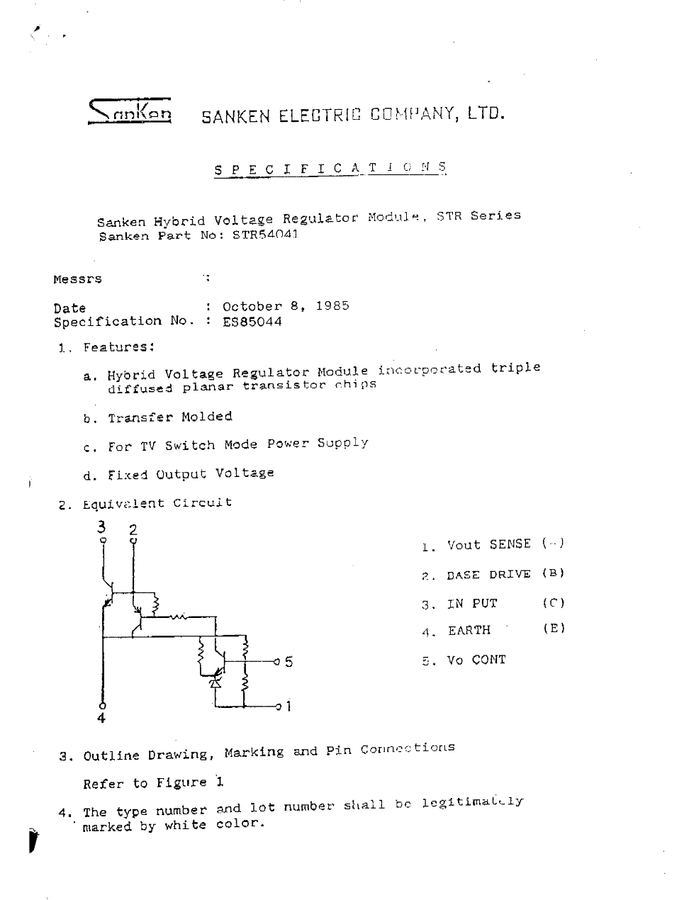

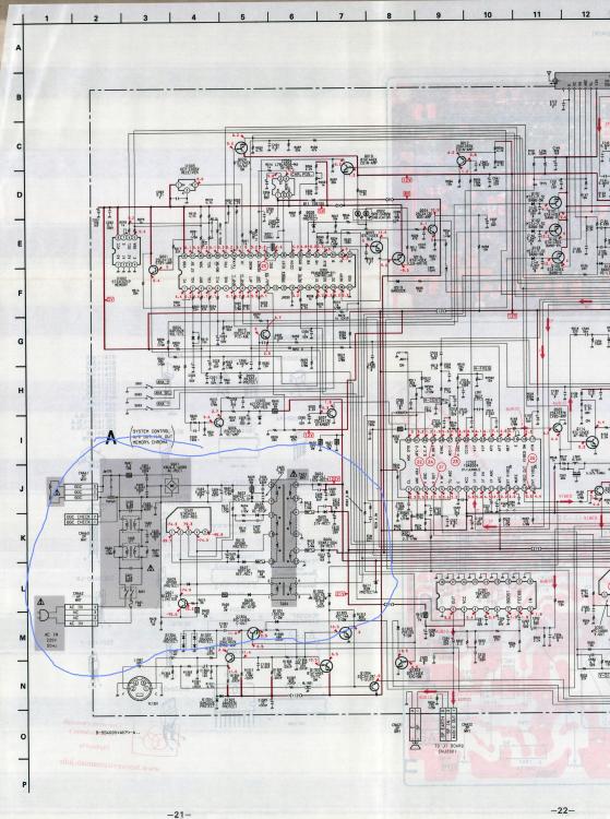

Bigboss80 Inserita: 16 febbraio 2022 Autore Segnala Share Inserita: 16 febbraio 2022 Il 10/2/2022 alle 22:56 , Riccardo Ottaviucci ha scritto: sì,verifica anche i componenti attorno a lui Ciao , mi è arrivato il Str54 , l’ho montato e appena ho dato tensione é saltato il fusibile ed è uscito fumo dalla zona di R603 , infatti ho controllato con il tester ed è interrotta , l’ho sostituita , ho ridato tensione ed è saltato nuovamente il fusibile , questa volta R603 non è saltata , a meno che R603 sia saltata il giorno che ho fatto le misure senza il zener ; prima che arrivasse il Str54 avevo controllato anche il ponte di diodi ed era apposto , non so dove sia il corto . Ps: Ho ricontrollato R603 è non è interrotta, il fumo deve essere uscito da altro componente. Link al commento Condividi su altri siti More sharing options...
Riccardo Ottaviucci Inserita: 17 febbraio 2022 Segnala Share Inserita: 17 febbraio 2022 ci sono diodi zener in zona? Quello da 130V sulla Vb è ancora buono? Link al commento Condividi su altri siti More sharing options...
Bigboss80 Inserita: 17 febbraio 2022 Autore Segnala Share Inserita: 17 febbraio 2022 43 minuti fa, Riccardo Ottaviucci ha scritto: ci sono diodi zener in zona? Quello da 130V sulla Vb è ancora buono? Si lo Zener che ho sostituito quello che saltava adesso non salta più è buono , solo che adesso salta il fusibile appena accendo , ho controllato tutti i diodi nella zona dell'alimentazione e sono tutti buoni , non riesco a trovare il componente che ha fumato . Link al commento Condividi su altri siti More sharing options...
Riccardo Ottaviucci Inserita: 17 febbraio 2022 Segnala Share Inserita: 17 febbraio 2022 di sicuro qualche resistenza di basso valore ohmico Link al commento Condividi su altri siti More sharing options...
Bigboss80 Inserita: 17 febbraio 2022 Autore Segnala Share Inserita: 17 febbraio 2022 3 ore fa, Riccardo Ottaviucci ha scritto: di sicuro qualche resistenza di basso valore ohmico Non credo, perché ho controllato tutta la parte dell'alimentazione e i componenti sono tutti buoni , a meno che sia saltato il Str54 , ma non capisco perché dovrebbe saltare , e poi adesso il zener che saltava adesso non salta più , c'è un corto in qualche posto che non riesco a trovare perché brucia il fusibile subito . Link al commento Condividi su altri siti More sharing options...
Riccardo Ottaviucci Inserita: 17 febbraio 2022 Segnala Share Inserita: 17 febbraio 2022 per evitare bruciature continue di fusibili metti una lampada a filamento da 100W al suo posto,se si accende il corto c'è ancora. Fai la prova senza STR. Secondo me sono tutti tarocchi,bisognerebbe trovarlo da un telaio cannibalizzato. Il ponte è buono di sicuro? Link al commento Condividi su altri siti More sharing options...
Bigboss80 Inserita: 17 febbraio 2022 Autore Segnala Share Inserita: 17 febbraio 2022 26 minuti fa, Riccardo Ottaviucci ha scritto: per evitare bruciature continue di fusibili metti una lampada a filamento da 100W al suo posto,se si accende il corto c'è ancora. Fai la prova senza STR. Secondo me sono tutti tarocchi,bisognerebbe trovarlo da un telaio cannibalizzato. Il ponte è buono di sicuro? Si il ponte è buono da quello che ho testato con il multimetro in prova diodo , domani faccio come mi hai detto stacco il Str e provo con la lampada da 100w Link al commento Condividi su altri siti More sharing options...
Bigboss80 Inserita: 18 febbraio 2022 Autore Segnala Share Inserita: 18 febbraio 2022 19 ore fa, Riccardo Ottaviucci ha scritto: per evitare bruciature continue di fusibili metti una lampada a filamento da 100W al suo posto,se si accende il corto c'è ancora. Fai la prova senza STR. Secondo me sono tutti tarocchi,bisognerebbe trovarlo da un telaio cannibalizzato. Il ponte è buono di sicuro? Ho tolto il Str ho messo la lampadina al posto del fusibile e la lampadina ha fatto un lampeggio e si è spenta subito. Link al commento Condividi su altri siti More sharing options...
Riccardo Ottaviucci Inserita: 18 febbraio 2022 Segnala Share Inserita: 18 febbraio 2022 quindi il corto è causato da STR, Link al commento Condividi su altri siti More sharing options...
Bigboss80 Inserita: 18 febbraio 2022 Autore Segnala Share Inserita: 18 febbraio 2022 (modificato) 2 ore fa, Riccardo Ottaviucci ha scritto: quindi il corto è causato da STR, Che fortuna 😞 , c'è qualche modo per provare a controllarlo magari col multimetro tanto per fare un controllo sommario , perché con il Str originale saltava il diodo , invece con questo non c'è niente da fare zero assoluto. Modificato: 18 febbraio 2022 da Bigboss80 Link al commento Condividi su altri siti More sharing options...
Bigboss80 Inserita: 18 febbraio 2022 Autore Segnala Share Inserita: 18 febbraio 2022 Ho provato a fare un pò di test sul Str provando a seguire lo schema del datasheet , per quello che può servire . STR Originale : Diodo test con multimetro Pin 3 - 4 0V Pin 2 - 5 0V Pin 2 - 4 0.592 V Pin 1 - 5 aperto Pin 1 - 4 Tester in Ohm 20.6 Khom STR Nuovo : Diodo test con multimetro Pin 3 - 4 0V Pin 2 - 5 0V Pin 2 - 4 0.552 V Pin 1 - 5 0.832 Pin 1 - 4 Tester in Ohm 17.2 Khom Link al commento Condividi su altri siti More sharing options...
Riccardo Ottaviucci Inserita: 19 febbraio 2022 Segnala Share Inserita: 19 febbraio 2022 sono sempre più convinto che il ricambio si tratta di un tarocco Link al commento Condividi su altri siti More sharing options...
Bigboss80 Inserita: 19 febbraio 2022 Autore Segnala Share Inserita: 19 febbraio 2022 3 minuti fa, Riccardo Ottaviucci ha scritto: sono sempre più convinto che il ricambio si tratta di un tarocco Stasera provo a rimontare il vecchio Str e a rimontare anche il diodo Zener in corto per vedere se il fusibile salta ancora , se salta provo ad ordinarne un altro da un altro venditore , perché ho provato a vedere se esistono regolatori equivalenti ma non sono riuscito a trovare nulla . Link al commento Condividi su altri siti More sharing options...
Fulvio Persano Inserita: 19 febbraio 2022 Segnala Share Inserita: 19 febbraio 2022 Ciao. L'STR 54041 dove lo hai acquistato, com'è marchiato e, soprattutto, quanto lo hai pagato? Link al commento Condividi su altri siti More sharing options...
Bigboss80 Inserita: 19 febbraio 2022 Autore Segnala Share Inserita: 19 febbraio 2022 22 minuti fa, Fulvio Persano ha scritto: Ciao. L'STR 54041 dove lo hai acquistato, com'è marchiato e, soprattutto, quanto lo hai pagato? Ciao , l'ho acquistato su eBay , è marchiato SK mi sembra , l'ho pagato 2.70€ Link al commento Condividi su altri siti More sharing options...
Riccardo Ottaviucci Inserita: 19 febbraio 2022 Segnala Share Inserita: 19 febbraio 2022 Link al commento Condividi su altri siti More sharing options...
Bigboss80 Inserita: 19 febbraio 2022 Autore Segnala Share Inserita: 19 febbraio 2022 9 minuti fa, Riccardo Ottaviucci ha scritto: Il problema e dove non lo trovo il 🍊🍊 non ci si può fidare neanche ad acquistare un componente da quattro soldi . Link al commento Condividi su altri siti More sharing options...
Bigboss80 Inserita: 19 febbraio 2022 Autore Segnala Share Inserita: 19 febbraio 2022 (modificato) A destra quello che ho dissaldato dalla Tv , a sinistra quello di ebay Modificato: 19 febbraio 2022 da Bigboss80 Link al commento Condividi su altri siti More sharing options...
Bigboss80 Inserita: 19 febbraio 2022 Autore Segnala Share Inserita: 19 febbraio 2022 (modificato) Ho appena rimontato il vecchio Str e il diodo in corto D611 , appena ho dato tensione il fusibile non è saltato , però è saltata R601 da 3.3 ohm , ha sfiammato all’interno dell’involucro. , guardando lo schema ho notato che è in serie al ponte di diodi dove entra l’alternata . Modificato: 19 febbraio 2022 da Bigboss80 Link al commento Condividi su altri siti More sharing options...
Bigboss80 Inserita: 19 febbraio 2022 Autore Segnala Share Inserita: 19 febbraio 2022 25 minuti fa, Bigboss80 ha scritto: Ho appena rimontato il vecchio Str e il diodo in corto D611 , appena ho dato tensione il fusibile non è saltato , però è saltata R601 da 3.3 ohm , ha sfiammato all’interno dell’involucro. , guardando lo schema ho notato che è in serie al ponte di diodi dove entra l’alternata . Che sia andato in corto Thp 601 lo smagnetizzatore del tubo ? Link al commento Condividi su altri siti More sharing options...
Bigboss80 Inserita: 19 febbraio 2022 Autore Segnala Share Inserita: 19 febbraio 2022 38 minuti fa, Bigboss80 ha scritto: Che sia andato in corto Thp 601 lo smagnetizzatore del tubo ? Come non detto non è in corto . Link al commento Condividi su altri siti More sharing options...
Bigboss80 Inserita: 19 febbraio 2022 Autore Segnala Share Inserita: 19 febbraio 2022 (modificato) Ho trovato questo su ebay xxxxxxxxxxxxxxxxxxxxxxxxxxxxxxxxxxxxxxxxxxcè la remota possibilità che non sia un clone anche questo ? Modificato: 19 febbraio 2022 da Fulvio Persano Eliminato link commerciale Link al commento Condividi su altri siti More sharing options...
Riccardo Ottaviucci Inserita: 19 febbraio 2022 Segnala Share Inserita: 19 febbraio 2022 non hai molte alternative se non cercare un Tv analogo in discarica Link al commento Condividi su altri siti More sharing options...
Fulvio Persano Inserita: 19 febbraio 2022 Segnala Share Inserita: 19 febbraio 2022 Ciao. 10 ore fa, Bigboss80 ha scritto: Ciao , l'ho acquistato su eBay , è marchiato SK mi sembra , l'ho pagato 2.70€ In effetti è un po' pochino.... Credo si debba acquistare, oltre che da un sito serio, ad un prezzo non inferiore ai 10-12 Euro. Adesso,da come si presenta l'alimentatore, penso che non sia l'unico componente guasto. 9 ore fa, Bigboss80 ha scritto: A destra quello che ho dissaldato dalla Tv , a sinistra quello di ebay Fai caso al marchio SK. Noti differenze? Se si, sei davanti ad un tarocco in piena regola. Il marchio SK dev'essere all'interno di un piccolo cerchio. Se decidi di proseguire, ti suggerisco di sostituire tutti gli elettrolitici presenti sul primario e il C 609 (100uF/160V) sulla + B (+120V). Link al commento Condividi su altri siti More sharing options...
Bigboss80 Inserita: 19 febbraio 2022 Autore Segnala Share Inserita: 19 febbraio 2022 2 ore fa, Fulvio Persano ha scritto: Ciao. In effetti è un po' pochino.... Credo si debba acquistare, oltre che da un sito serio, ad un prezzo non inferiore ai 10-12 Euro. Adesso,da come si presenta l'alimentatore, penso che non sia l'unico componente guasto. Fai caso al marchio SK. Noti differenze? Se si, sei davanti ad un tarocco in piena regola. Il marchio SK dev'essere all'interno di un piccolo cerchio. Se decidi di proseguire, ti suggerisco di sostituire tutti gli elettrolitici presenti sul primario e il C 609 (100uF/160V) sulla + B (+120V). Sicuramente voglio cercare di rifarla funzionare perché si vedeva splendidamente, anche se la uso pochissimo ci ho attaccato una vecchia console di Videogiochi anni 90 . Si le differenze ci sono , prima di tutto il simbolo SK sul STR vecchio è più scavato e più interno al cerchio, poi ho notato che siccome si era sporcato di pasta termoconduttiva , con del cotone l’ho pulito con diluente e la scritte si sono scolorite quasi cancellate invece su l’altro no . Il problema adesso è trovare un sito dove acquistare il Str , perché ho provato a cercare anche su conrad ma non si trova, si trova solo su ebay. Link al commento Condividi su altri siti More sharing options...
