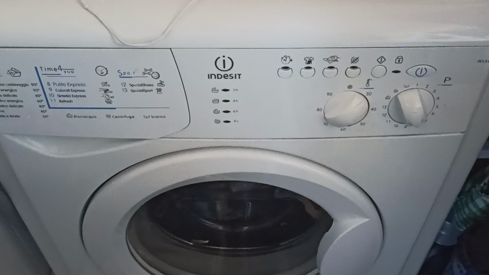

Alessandr4 Inserito: 18 gennaio 2022 Segnala Inserito: 18 gennaio 2022 Buongiorno a tutti! La mia lavatrice Indesit WIL 66 a quasi termine del lavaggio blocca il ciclo e iniziano a lampeggiare la seconda spia (antimacchie), la quarta (no centrifuga) e la spia dell'accensione Allego anche il video dell'errore. Ho provato a guardare le discussioni precedenti ma purtroppo c'erano errori differenti Sapreste magari dirmi a cosa corrisponde? allo scarico forse? Grazie mille per l'aiuto!
Stefano Dalmo Inserita: 18 gennaio 2022 Segnala Inserita: 18 gennaio 2022 Controlla la pompa se scarica , o se sta tappato il filtro oppure il manicotto tra vasca e filtro . Se tutto è libero e a volte scarica e a volte no , sostituisci la pompa di scarico . Sono soggette a sboccolamento dopo anni di servizio e il cambio risolve il problema .
Ciccio 27 Inserita: 18 gennaio 2022 Segnala Inserita: 18 gennaio 2022 http://www.tout-electromenager.fr/doc_technique-40-1-Lave-linge-Ariston,-Indesit,-Scholtes..html
Alessandr4 Inserita: 18 gennaio 2022 Autore Segnala Inserita: 18 gennaio 2022 oki, controllo! grazie mille per l'aiuto!
