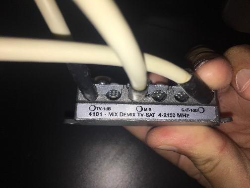

ravinez Inserito: 19 gennaio 2022 Segnala Inserito: 19 gennaio 2022 (modificato) Ciao a tutti, mi scuso in anticipo per la scarsa conoscenza sull'argomento e chiedo un vostro consiglio. Il miscelatore / demiscelatore Telewire modello 4101 è adatto anche per miscelare un segnale sat DCSS (con segnale terrestre DVB-T2)? Link: YYYYYYYYYYYYYYYYYYYYYYYYYYYYYYY Foto: v. sotto. Grazie mille! 😉 Modificato: 19 gennaio 2022 da Fulvio Persano eliminato link commerciale
felix54 Inserita: 19 gennaio 2022 Segnala Inserita: 19 gennaio 2022 1 ora fa, ravinez ha scritto: Il miscelatore / demiscelatore Telewire modello 4101 è adatto anche per miscelare un segnale sat DCSS (con segnale terrestre DVB-T2)? Senza dubbio, si
Fulvio Persano Inserita: 19 gennaio 2022 Segnala Inserita: 19 gennaio 2022 (modificato) Ciao ravinez e benvenuto Come vedi ho eliminato il link che avevi postato perchè: .r) E' assolutamente vietato utilizzare questo forum come "vetrina" commerciale per la propria attività o per le attività commerciali in generale. Qualsiasi fenomeno di spam (posta indesiderata) sarà denunciato alle autorità competenti. (Per "vetrine" commerciali, e' stato creato appositamente il forum "Novità proposte dalle aziende"). Presta maggior attenzione. Modificato: 19 gennaio 2022 da Fulvio Persano
ravinez Inserita: 19 gennaio 2022 Autore Segnala Inserita: 19 gennaio 2022 (modificato) 1 ora fa, felix54 ha scritto: Senza dubbio, si Grazie mille per la conferma, leggo spesso il forum e apprezzo molto la tua disponibilità e competenza. 36 minuti fa, Fulvio Persano ha scritto: Ciao ravinez e benvenuto Come vedi ho eliminato il link che avevi postato perchè: .r) E' assolutamente vietato utilizzare questo forum come "vetrina" commerciale per la propria attività o per le attività commerciali in generale. Qualsiasi fenomeno di spam (posta indesiderata) sarà denunciato alle autorità competenti. (Per "vetrine" commerciali, e' stato creato appositamente il forum "Novità proposte dalle aziende"). Presta maggior attenzione. Vi chiedo scusa; il mio intento era solo quello di postare il link alla scheda tecnica del prodotto su cui avevo chiesto consiglio, non pensavo che ciò venisse considerato come vetrina commerciale: farò più attenzione in futuro! Modificato: 19 gennaio 2022 da ravinez
felix54 Inserita: 19 gennaio 2022 Segnala Inserita: 19 gennaio 2022 (modificato) 25 minuti fa, ravinez ha scritto: Grazie mille per la conferma, leggo spesso il forum e apprezzo molto la tua disponibilità e competenza. Grazie a te per gli apprezzamenti. Tornando a quel mix-demix posso confermarti che insieme al LEM MD2500 è uno dei migliori prodotti in commercio, data l'alta separazione fra le bande SAT-DTT. Telewire dichiara 55 dB e LEM cita >50 dB. Vedi di seguito le schede tecniche dei due prodotti. Ho volutamente convertito i links in testo normale per ovviare in modo lecito al problema di cui ha fatto menzione Fulvio Persano. http://www.telewire.it/prodotti/mixdemix-da-interno-in-pressofusione https://www.lemelettronica.it/datasheet/it/accessori_sat/md.pdf Modificato: 19 gennaio 2022 da felix54
