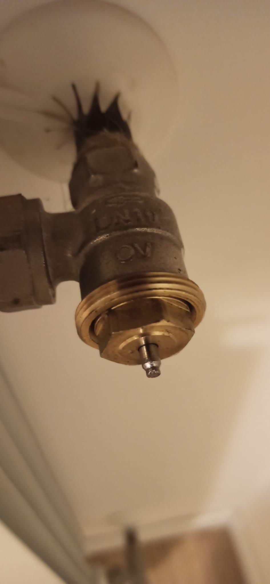

Cristiano11 Inserito: 20 gennaio 2022 Segnala Share Inserito: 20 gennaio 2022 (modificato) Salve, ho bisogno di sostituire il vitone del mio termosifone (vedi foto allegata valvola+vitone), come si fa a capire qual'è il modello di vitone corretto da acquistare ? Sulla valvola c'è scritto dn10 OV questo può aiutare a capire il modello di vitone ? Serve misurare il diametro della testa ? chi mi può aiutare ? grazie Cristiano Modificato: 20 gennaio 2022 da Cristiano11 precisazione Link al commento Condividi su altri siti More sharing options...
BADPI59 Inserita: 22 gennaio 2022 Segnala Share Inserita: 22 gennaio 2022 dovrebbe essere RBM 3/8 attacco ferro, comunque sulla manopola ci dovrebbe essere la marca Link al commento Condividi su altri siti More sharing options...
robertice Inserita: 24 gennaio 2022 Segnala Share Inserita: 24 gennaio 2022 Fai prima a sostituire tutta la valvola Link al commento Condividi su altri siti More sharing options...
