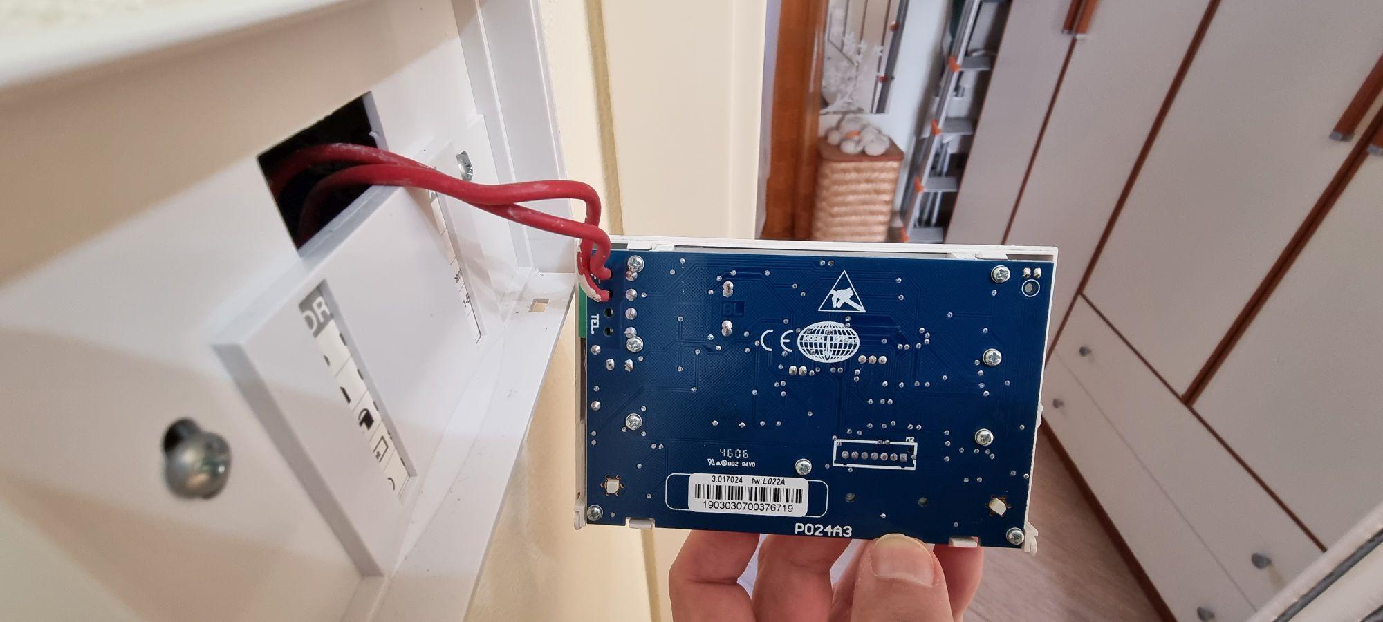

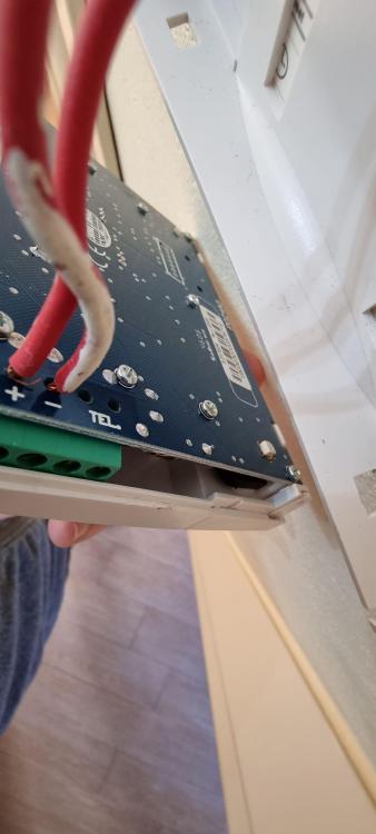

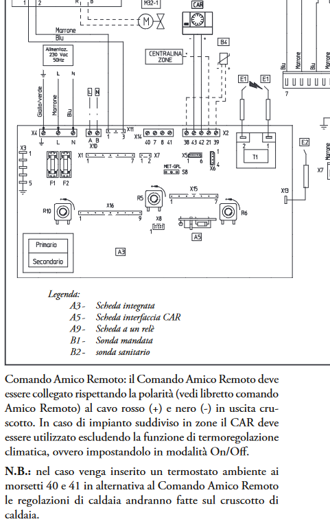

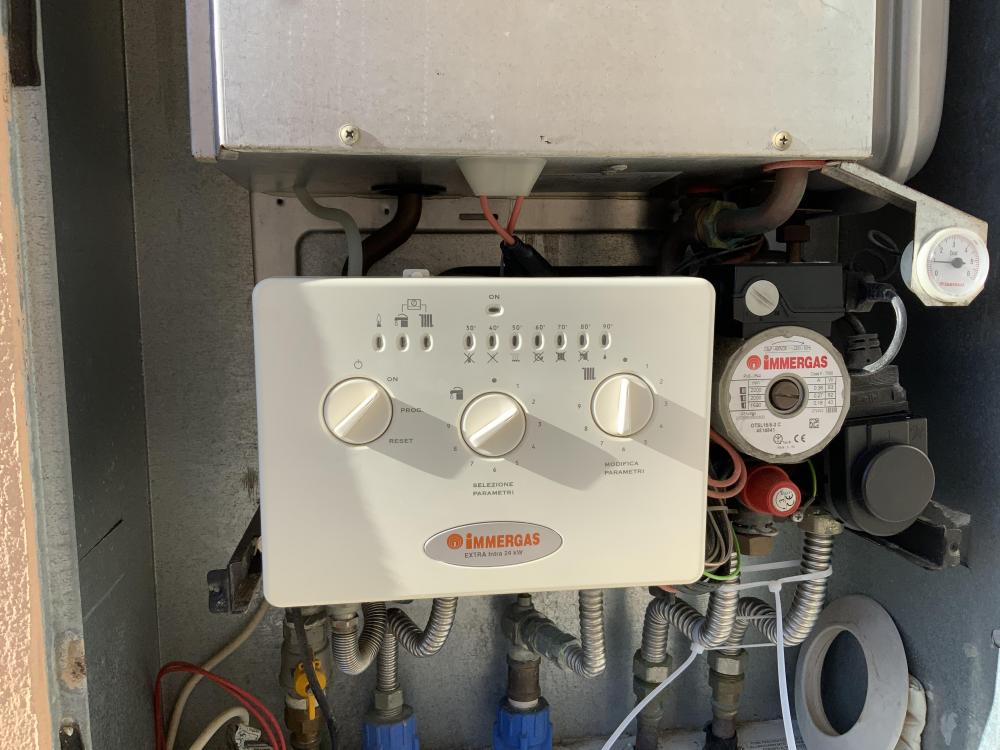

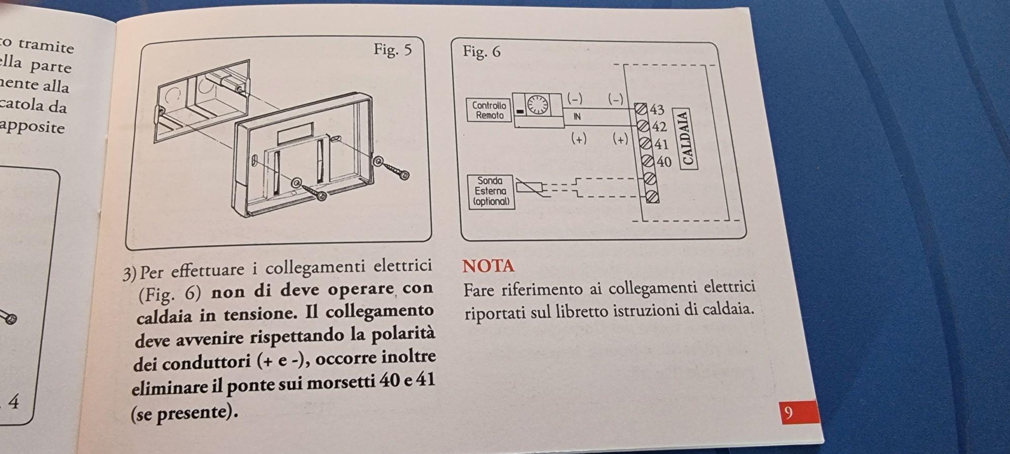

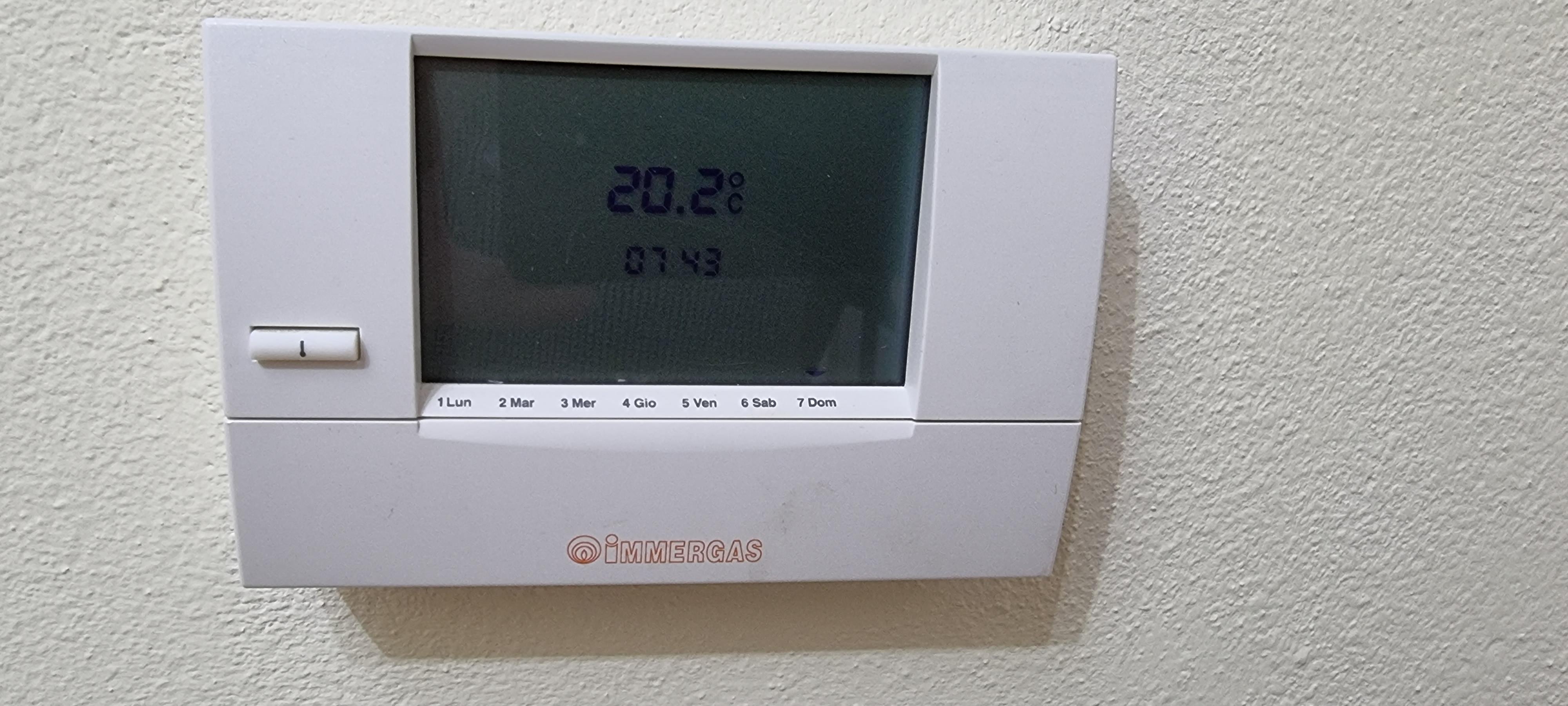

Caldaia Immergas e sostituzione CAR con Netatmo
Buongiorno e mi scuso in anticipo se l'argomento è già stato sviscerato, ma non sono riuscito a trovare le risposte al mio dubbio.
In pratica ho una caldaia Immergas Intra Extra 24 kw comandata dal termostato Comando Amico Remoto (CAR).
Tutto bene ma ora, per varie esigenze, avrei la necessità di comandare da remoto (fuori casa) la parte di riscaldamento (accensione, spegnimento, ecc..).
Consigliato da amici che l'hanno installato, avrei pensato di sostituire il CAR con un NETATMO.
Prima di acquistarlo, però, vorrei essere sicuro che possa comandare la caldaia per le sue funzioni basiche che sono quelle che mi servono..
Provo ad allegare alcune foto del collegamento del CAR e della morsettiera della caldaia....
Devo tirare altri cavi dalla caldaia?
Grazie per le risposte
Immagine 2022-01-20 161829.png
non puoi sostituire l'amico remoto con il TA che descrivi
lo potresti fare ma devi togliere l'amico remoto e regolare la caldaia dai comandi sul cruscotto, devi anche spostare i cavi sulla morsettiera della caldaia che ora sono sul 42-43 nella posizione 40-41
devi anche portare il selettore di accensione sul cruscotto caldaia nella posizione sanitario più riscaldamento
Modificato: da BADPI59
Ci sono diversi modi di collegamento ,  dipende  cosa vuoi fare col CAR.
Eliminarlo  , facendo  il collegamento  tra il 40 e 41   . Tenerlo per il controllo della temperatura acqua sanitaria  e temperatura  riscaldamento , collegando il netatmo  ai morsetti tel. Presenti nel CAR
.5 REMOTO (comando telefonico).
Permette di impostare il funzionamento del CAR V2 in modo
che in caso di attivazione remota funzioni con il program-
ma orario automatico se impostato su AUTO. O viceversa
funzioni a temperatura comfort continua (senza programma
orario) se impostato su ON.
In caso di attivazione viene visualizzata l’icona ( )
lampeggiante.
Attenzione: il CAR V2 è attivabile da remoto solo se è im-
postato su una delle modalità di funzionamento diverse da
Off e modalità raffrescamento.
. Se non vuoi usare il comando tel .  Puoi usare  gli stessi cavi   per il collegamento  sui morsetti 40 e 41 ,   ma attenzione  prima di fare questo devi staccare tensione alla caldaia , fare prima tutti i collegamenti  e poi riaccendere la caldaia  , altrimenti rischi di mettere in corto i cavi sotto tensione provenienti dalla caldaia .
 Se vuoi usare la modalità telefono  , puoi collegare un interruttore su tel.  Imposti il car  seguendo le impostazioni  che ti ho postato  e vedi come ti va  , se ti funziona bene il riscaldamento  , lo sostituisci con  il netatmo , lo colleghi lì  al posto dell'interruttore .
Modificato: da Stefano Dalmo
11 ore fa, Stefano Dalmo ha scritto:
Ci sono diversi modi di collegamento ,  dipende  cosa vuoi fare col CAR.
Eliminarlo  , facendo  il collegamento  tra il 40 e 41   . Tenerlo per il controllo della temperatura acqua sanitaria  e temperatura  riscaldamento , collegando il netatmo  ai morsetti tel. Presenti nel CAR
.5 REMOTO (comando telefonico).
Permette di impostare il funzionamento del CAR V2 in modo
che in caso di attivazione remota funzioni con il program-
ma orario automatico se impostato su AUTO. O viceversa
funzioni a temperatura comfort continua (senza programma
orario) se impostato su ON.
In caso di attivazione viene visualizzata l’icona ( )
lampeggiante.
Attenzione: il CAR V2 è attivabile da remoto solo se è im-
postato su una delle modalità di funzionamento diverse da
Off e modalità raffrescamento.
. Se non vuoi usare il comando tel .  Puoi usare  gli stessi cavi   per il collegamento  sui morsetti 40 e 41 ,   ma attenzione  prima di fare questo devi staccare tensione alla caldaia , fare prima tutti i collegamenti  e poi riaccendere la caldaia  , altrimenti rischi di mettere in corto i cavi sotto tensione provenienti dalla caldaia .
 Se vuoi usare la modalità telefono  , puoi collegare un interruttore su tel.  Imposti il car  seguendo le impostazioni  che ti ho postato  e vedi come ti va  , se ti funziona bene il riscaldamento  , lo sostituisci con  il netatmo , lo colleghi lì  al posto dell'interruttore .
Grazie per la risposta esauriente.
in realtà ho un CAR non V2 (penso sia il primo modello…)
Se non ho capito male, se collego il Netatmo ai morsetti TEL del CAR posso usare sia CAR che Netatmo a piacere per regolare il riscaldamento e far partire la caldaia da remoto (Netatmo)?
La seconda soluzione, quella di togliere il CAR e spostare  i fili che arrivano dai morsetti 42 e 43 della caldaia e metterli in 40 e 41, mi permetterebbe di usare il Netatmo per accendere, regolare la temperatura del riscaldamento e spegnerlo, anche da remoto.
Non potrei regolare temperatura acqua (sanitaria e termosifoni) se non da caldaia. Che altro mi precluderebbe?
grazie ancora
11 ore fa, Stefano Dalmo ha scritto:
Ci sono diversi modi di collegamento ,  dipende  cosa vuoi fare col CAR.
Eliminarlo  , facendo  il collegamento  tra il 40 e 41   . Tenerlo per il controllo della temperatura acqua sanitaria  e temperatura  riscaldamento , collegando il netatmo  ai morsetti tel. Presenti nel CAR
.5 REMOTO (comando telefonico).
Permette di impostare il funzionamento del CAR V2 in modo
che in caso di attivazione remota funzioni con il program-
ma orario automatico se impostato su AUTO. O viceversa
funzioni a temperatura comfort continua (senza programma
orario) se impostato su ON.
In caso di attivazione viene visualizzata l’icona ( )
lampeggiante.
Attenzione: il CAR V2 è attivabile da remoto solo se è im-
postato su una delle modalità di funzionamento diverse da
Off e modalità raffrescamento.
. Se non vuoi usare il comando tel .  Puoi usare  gli stessi cavi   per il collegamento  sui morsetti 40 e 41 ,   ma attenzione  prima di fare questo devi staccare tensione alla caldaia , fare prima tutti i collegamenti  e poi riaccendere la caldaia  , altrimenti rischi di mettere in corto i cavi sotto tensione provenienti dalla caldaia .
 Se vuoi usare la modalità telefono  , puoi collegare un interruttore su tel.  Imposti il car  seguendo le impostazioni  che ti ho postato  e vedi come ti va  , se ti funziona bene il riscaldamento  , lo sostituisci con  il netatmo , lo colleghi lì  al posto dell'interruttore .
Grazie per la risposta esauriente.
in realtà ho un CAR non V2 (penso sia il primo modello…)
Se non ho capito male, se collego il Netatmo ai morsetti TEL del CAR posso usare sia CAR che Netatmo a piacere per regolare il riscaldamento e far partire la caldaia da remoto (Netatmo)?
La seconda soluzione, quella di togliere il CAR e spostare  i fili che arrivano dai morsetti 42 e 43 della caldaia e metterli in 40 e 41, mi permetterebbe di usare il Netatmo per accendere, regolare la temperatura del riscaldamento e spegnerlo, anche da remoto.
Non potrei regolare temperatura acqua (sanitaria e termosifoni) se non da caldaia. Che altro mi precluderebbe?
grazie ancora
12 ore fa, Stefano Dalmo ha scritto:
Ci sono diversi modi di collegamento ,  dipende  cosa vuoi fare col CAR.
Eliminarlo  , facendo  il collegamento  tra il 40 e 41   . Tenerlo per il controllo della temperatura acqua sanitaria  e temperatura  riscaldamento , collegando il netatmo  ai morsetti tel. Presenti nel CAR
.5 REMOTO (comando telefonico).
Permette di impostare il funzionamento del CAR V2 in modo
che in caso di attivazione remota funzioni con il program-
ma orario automatico se impostato su AUTO. O viceversa
funzioni a temperatura comfort continua (senza programma
orario) se impostato su ON.
In caso di attivazione viene visualizzata l’icona ( )
lampeggiante.
Attenzione: il CAR V2 è attivabile da remoto solo se è im-
postato su una delle modalità di funzionamento diverse da
Off e modalità raffrescamento.
. Se non vuoi usare il comando tel .  Puoi usare  gli stessi cavi   per il collegamento  sui morsetti 40 e 41 ,   ma attenzione  prima di fare questo devi staccare tensione alla caldaia , fare prima tutti i collegamenti  e poi riaccendere la caldaia  , altrimenti rischi di mettere in corto i cavi sotto tensione provenienti dalla caldaia .
 Se vuoi usare la modalità telefono  , puoi collegare un interruttore su tel.  Imposti il car  seguendo le impostazioni  che ti ho postato  e vedi come ti va  , se ti funziona bene il riscaldamento  , lo sostituisci con  il netatmo , lo colleghi lì  al posto dell'interruttore .
Grazie per la risposta esauriente.
in realtà ho un CAR non V2 (penso sia il primo modello…)
Se non ho capito male, se collego il Netatmo ai morsetti TEL del CAR posso usare sia CAR che Netatmo a piacere per regolare il riscaldamento e far partire la caldaia da remoto (Netatmo)?
La seconda soluzione, quella di togliere il CAR e spostare  i fili che arrivano dai morsetti 42 e 43 della caldaia e metterli in 40 e 41, mi permetterebbe di usare il Netatmo per accendere, regolare la temperatura del riscaldamento e spegnerlo, anche da remoto.
Non potrei regolare temperatura acqua (sanitaria e termosifoni) se non da caldaia. Che altro mi precluderebbe?
grazie ancora
  • 2 weeks later...
Buongiorno,
ho sostituito il CAR con il Netatmo. Ho spostato i fili da 42-43 a 40-41.
sul cruscotto della caldaia se metto il selettore su ON non succede niente. Se metto su PROG la caldaia si accende ma non sono sicuro che il termostato la comandi come dovrebbe.
Mi suggerite qualche prova o qualche impostazione?
Il 1/2/2022 alle 11:18 , fpellegri ha scritto:
Buongiorno,
ho sostituito il CAR con il Netatmo. Ho spostato i fili da 42-43 a 40-41.
sul cruscotto della caldaia se metto il selettore su ON non succede niente. Se metto su PROG la caldaia si accende ma non sono sicuro che il termostato la comandi come dovrebbe.
Mi suggerite qualche prova o qualche impostazione?
Ciao, alla fine hai risolto? Spostando i cavi su 40 e 41 il netatmo funziona correttamente? Ho una caldaia Immergas tipo la tua che comando con Car V2 e vorrei installare il netatmo per poter usare le valvole termostatiche netatmo sui termosifoni.
Alessio Menditto
Teo NON ci si può accodare a discussioni di altri, lo so che stai chiedendo in buona fede de ha risolto, ma di fatto stai aprendo una tua discussione nella discussione di un altro, cominciano a rispondere un po’ a te un po’ a lui e a noi moderatori viene mal di testa, per favore devi aprire una nuova discussione e vedrai che fpellegri verrà gentilmente a rispondere lì e saremo tutti contenti.
