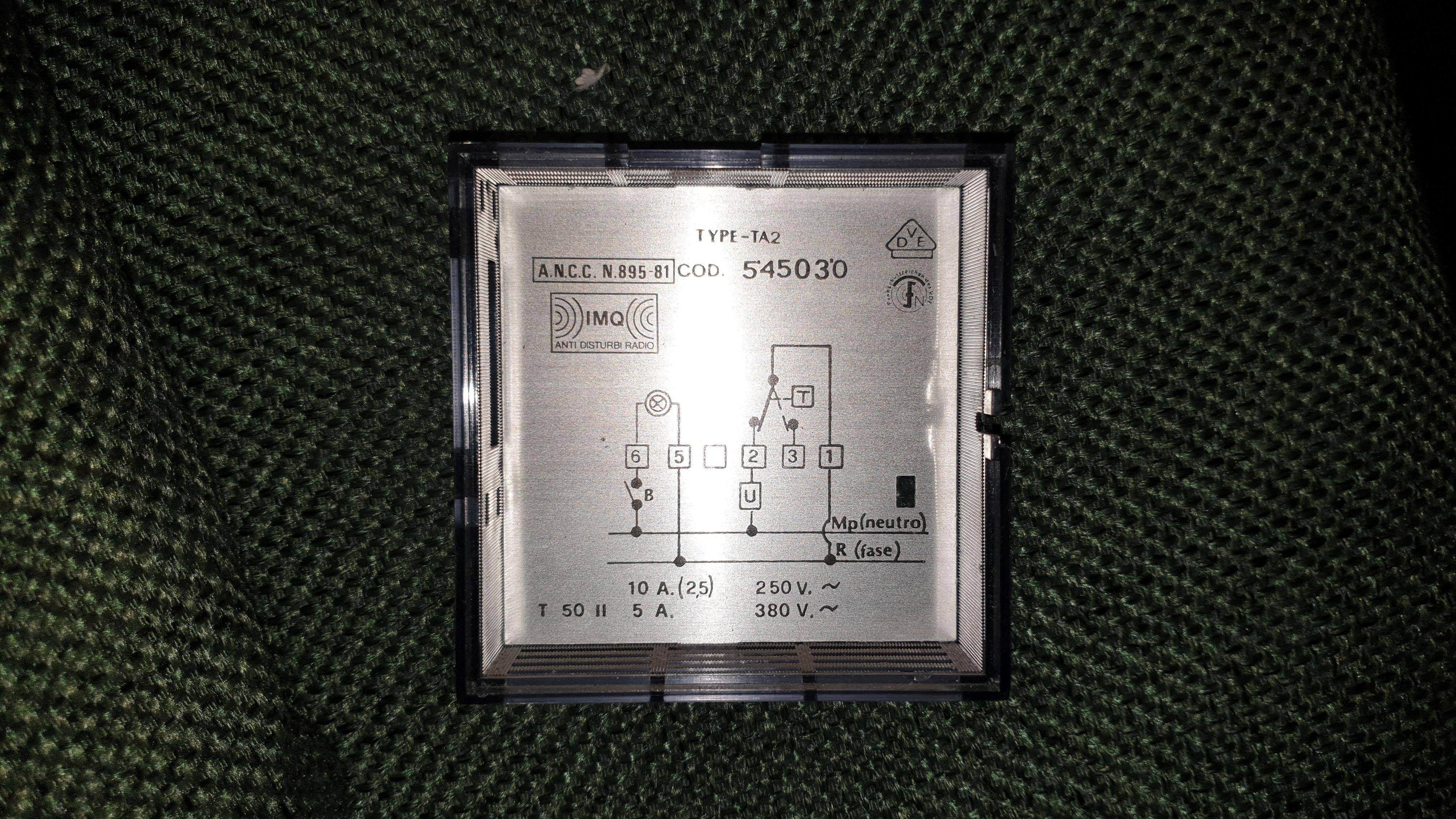

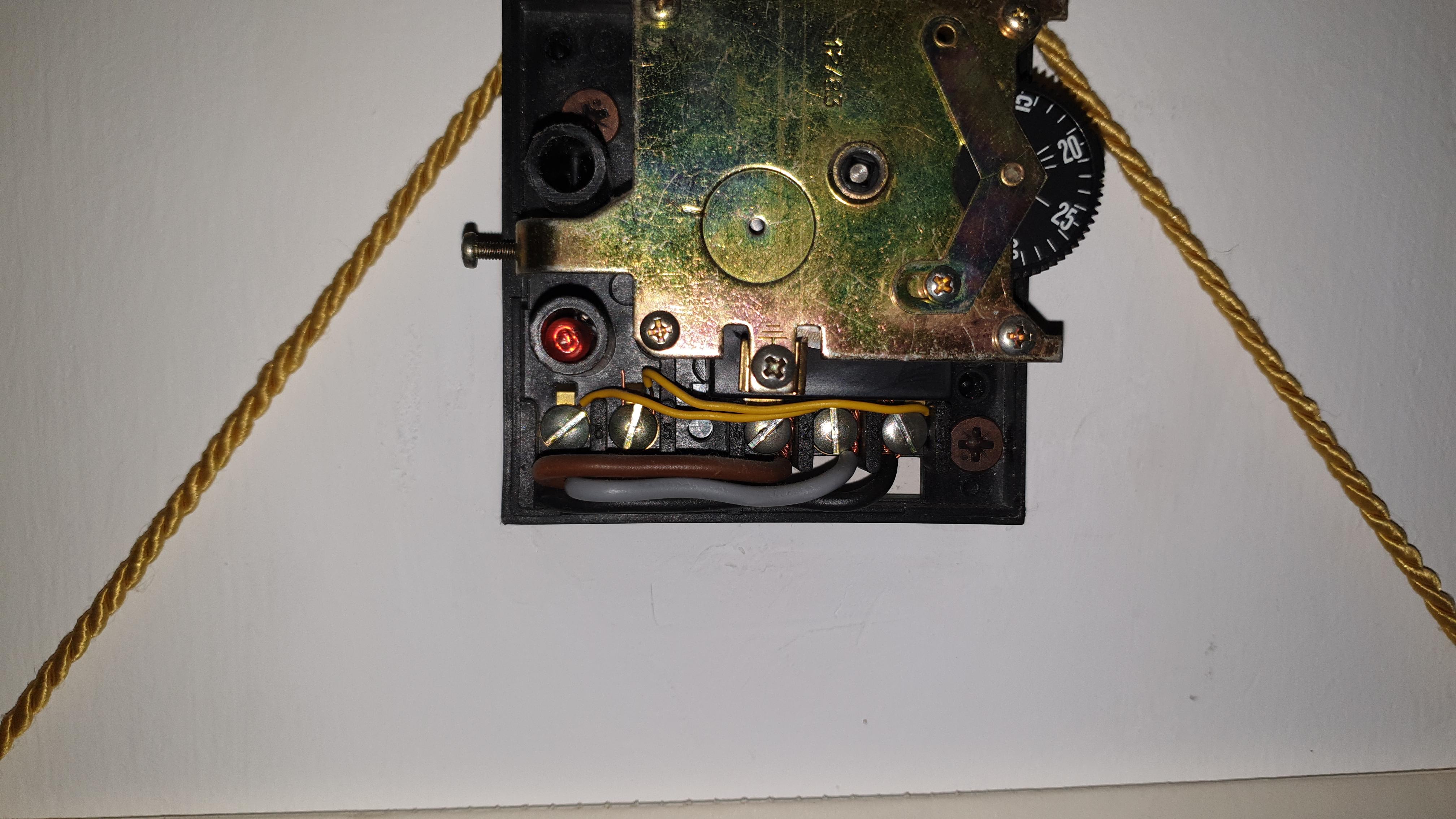

Sostituzione Termostato a rotella (bimetallico) con Termostato wifi intelligente.
Buongiorno a tutti, in montagna ho un riscaldamento centralizzato che controllo nel mio appartamento tramite una valvola comandata da un termostato a rotella con bimetallico (tutto meccanico) come da immagini allegate.
Volendolo collegare ad un termostato intelligente per accenderlo anche da remoto (serve quando salgo d'inverno per non trovare la casa a 10°C), posso secondo voi collegare un Bticino Termostato WiFi intelligente Smarther2 with Netatmo SXG8002 https://catalogo.bticino.it/BTI-XG8002-IT ?
La valvola sembra comandata a 220V...557624608_PDLTermostato2.thumb.jpg.9ab5210447f97c71415f523a52775040.jpg2025941770_PDLTermostato.thumb.jpg.43dd3e203098b011c951fbc9d336e300.jpg
in teoria puoi usarlo ma il collegamento non credo sia pari pari.. e prima verifica se il relè del netatmo regge la corrente che serve alla tua valvola
Si, la corrente sembra sufficente .
Come dovrebbe essere il collegamento ?
A parte l'alimentazione a me sembra che gli altri 3 fili siano da collegare uguali.
Per quanto ne ho capito la funziona un po' come il motore della tapparella:
- Neutro in comune
- Fase per apertura valvola
- Fase per chiusura valvola
Quindi collegherei:
- il filo Nero sul Terminale C
- il filo Grigio sul Terminale NC
- il filo Marrone sul Terminale NO
Anche se la convenzione dei colori non mi torna molto ... il marrone di solito è la fase ...
No. Verificherò alla prossima volta che salgo in montagna.
Ma 3 fili altrimenti a cosa servono ?
si certo ma su impianti così vecchi è sempre meglio verificare lo stato di fatto.
non so se esistano più tipi ma quello che ho trovato online a me pare che abbia un solo contatto pulito con una portata minima a 230V.. magari mi sbaglio.
