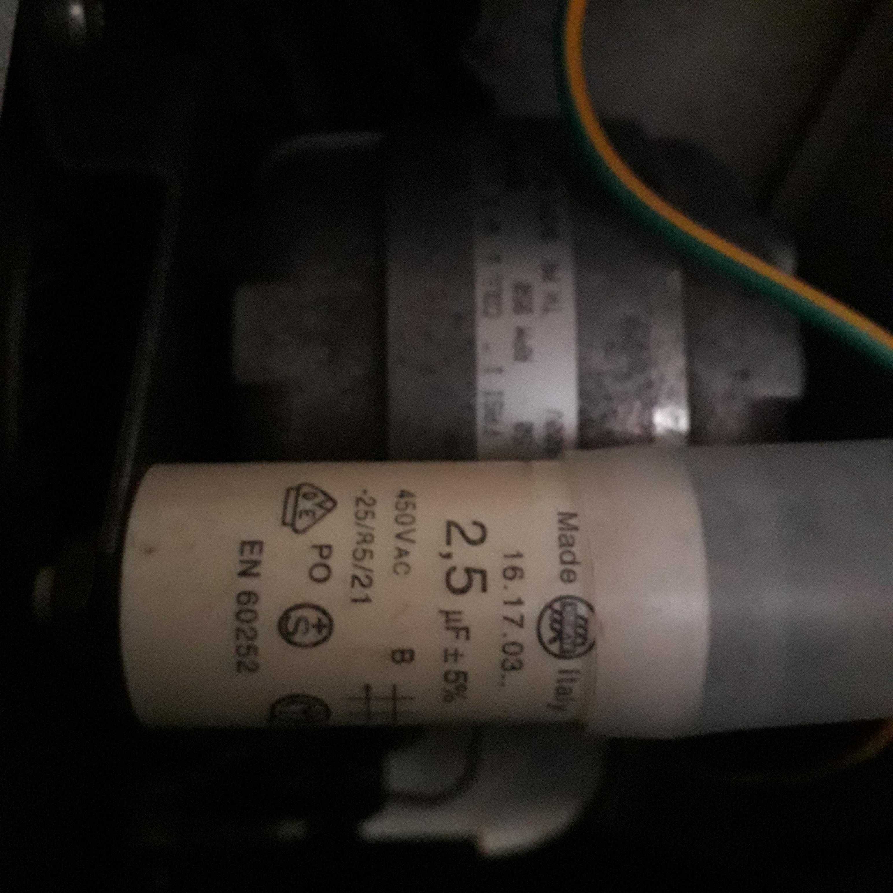

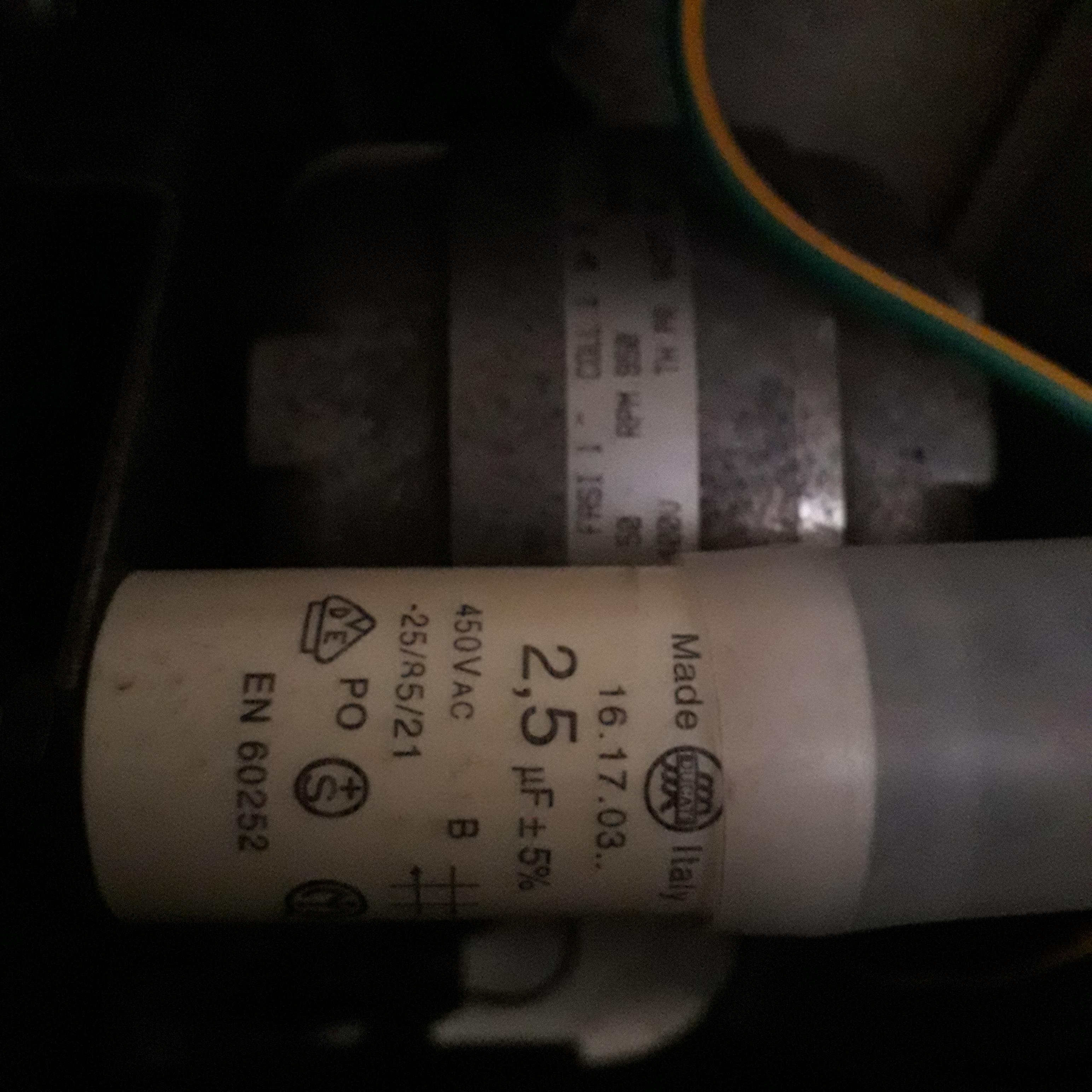

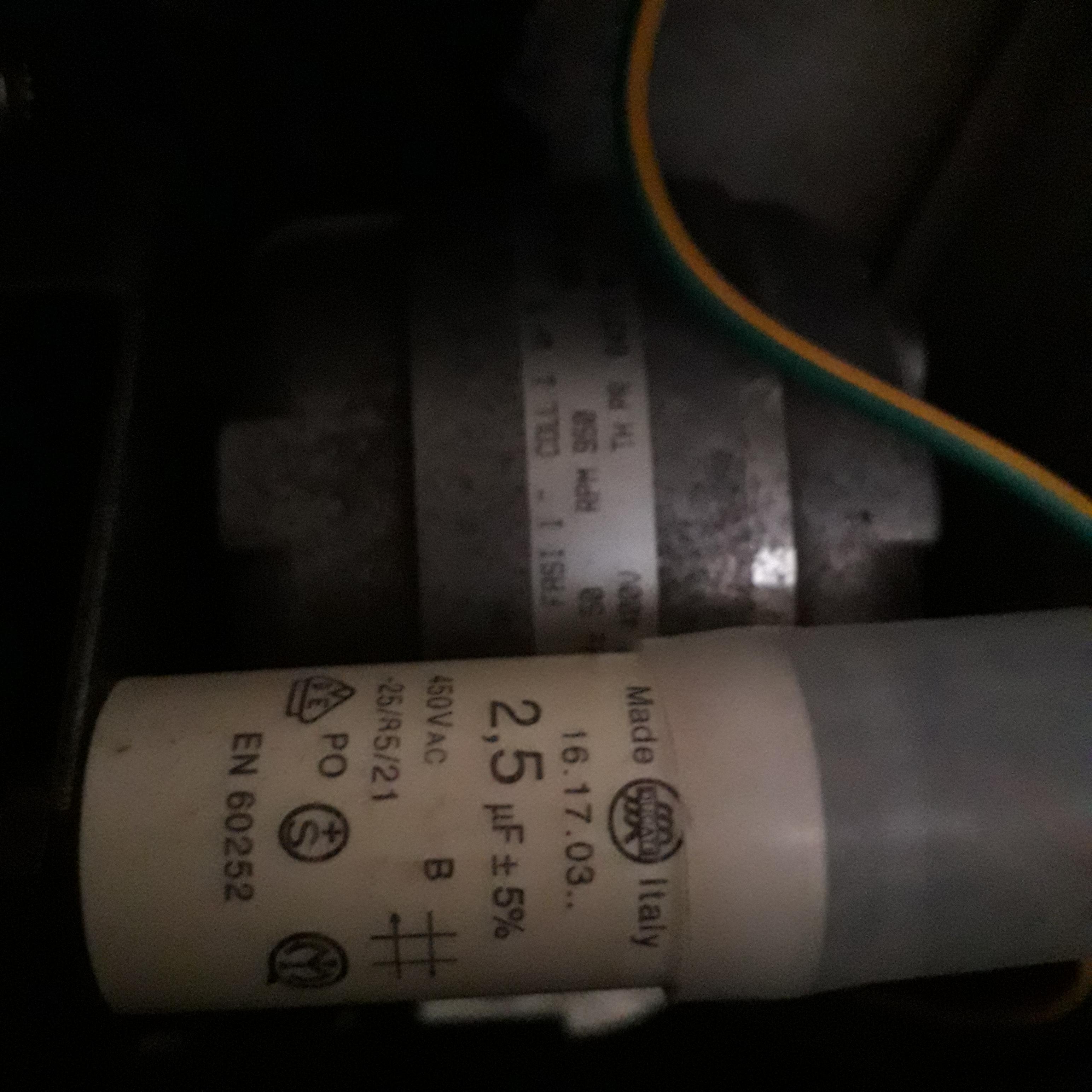

Sostituzione condensatore motore aerotermo aermac
Salve,dovrei sostituire il condensatore ,di cui vi posto le foto.
Mi potete indicare un condensatore abbia le stesse caratteristiche di funzionamento?
Io l'ho cercato sempre della ducati ma lo trovo sempre da 2,5 ma con dei codici diversi.
Gentilmente c'è qualcuno che mi possa spiegare a cosa fare attenzione
Ringrazio anticipatamente.
Basta un normalissimo condensatore da 2,5   , 400 / 450 V AC
Questo aerotermo ha 3 velocità. Preciso che ne ho un 'altro identico.
Questo di cui voglio provare a cambiare il condensatore gira lento con la 2 velocità ,addirittura con impostata la prima, più lenta non parte neanche.
Questo con la 3 velocità(quella più forte)gira come l'altro con impostata la 1(quella più lenta).
Che dite?
Vai tranquillo sostituisci il condensatore come dice stefano da 2,5 mF 400/450Vac e vedrai che torna nuovo, al limite verifica che dando un colpetto alla ventola sia libera di girare che non abbia le bronzine un pò dure.
13 ore fa, Danilo 31 ha scritto:
Preciso che ne ho un 'altro identico.
se vuoi fare una prova prima di comprarlo, smontalo....
In questo momento, Danilo 31 ha scritto:
Che dite?
In questo momento, Stefano Dalmo ha scritto:
Basta un normalissimo condensatore da 2,5   , 400 / 450 V AC
mi associo
9 ore fa, DavidOne71 ha scritto:
se vuoi fare una prova prima di comprarlo, smontalo....
 Ho già controllato la rotazione della ventola e gira bene.
Un grazie a tutti per il tempo ed i consigli che mi avete dato.
dicevo di smontare il condensatore dell'altro aerotermo per fare una prova
