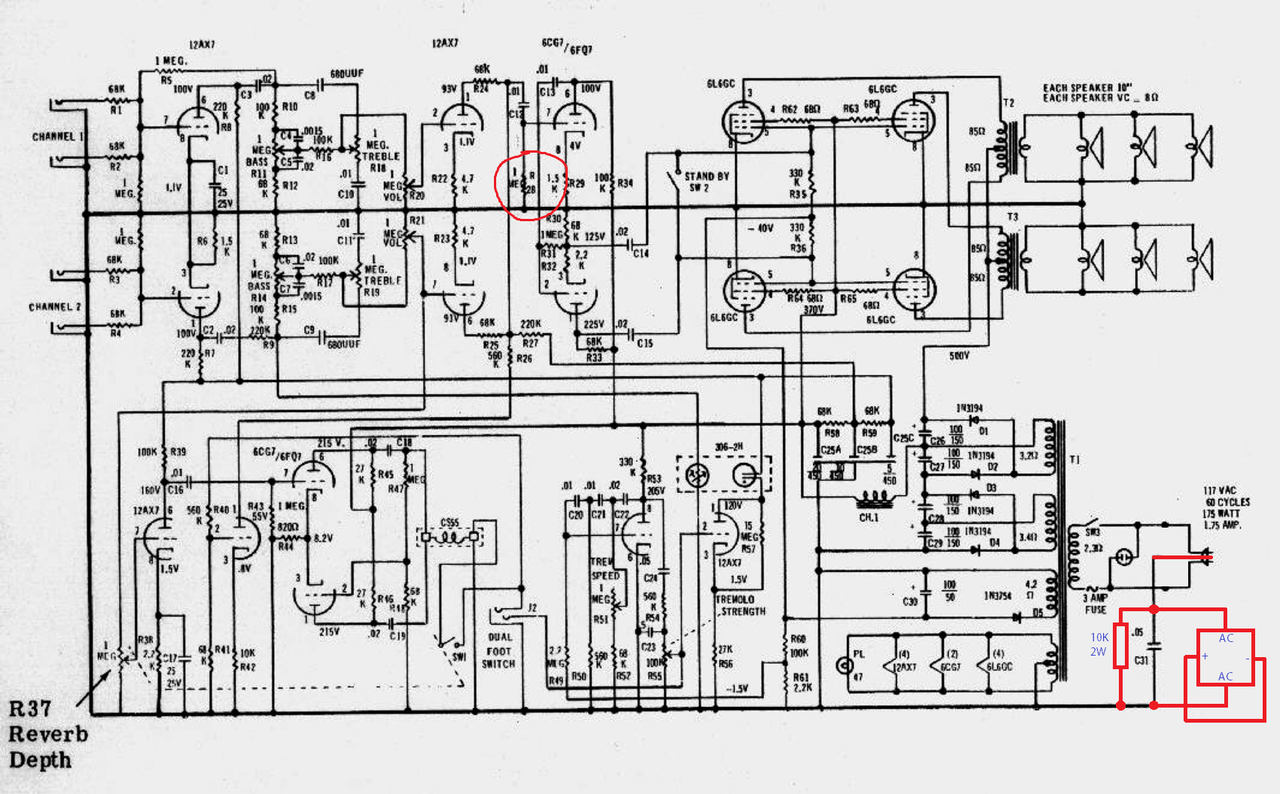

sepiro Inserito: 23 gennaio 2022 Segnala Inserito: 23 gennaio 2022 Ciao di nuovo a tutti, ripresento il mio bell'amplificatore con un'altra domanda per dargli una marcia in più. In un forum americano dove ne parlavano ho letto che lo switch di standby è praticamente inutile, solitamente la sua funzione è di "preservare" le valvole all'accensione ed allo spegnimento, ma sembra che qui lo switch serva solo a tagliare il segnale di linea. Si diceva anche che a tal proposito fosse possibile sostituire lo switch con un potenziometro e ricavarci un master volume. A voi che ne avete le competenze..è vero??? sembra troppo facile e troppo stupido non averlo messo prima. link allo schema http://www.prowessamplifiers.com/schematics/silvertone/Silvertone_1485.html
Darlington Inserita: 23 gennaio 2022 Segnala Inserita: 23 gennaio 2022 lo scopo di quell'interruttore credo sia mettere a riposo le valvole ma mantenere i filamenti caldi in modo da ridurre il tempo necessario al riscaldamento successivo, so che anche su alcuni televisori dell'epoca c'era un dispositivo simile, spegneva lo schermo ma manteneva in tensione le valvole, per il potenziometro non saprei dire, ma io se volessi mettere un potenziometro di livello non lo metterei lì (che poi, di strumenti musicali non ne so molto, ma non c'è un regolatore di livello anche sulla chitarra?)
sepiro Inserita: 23 gennaio 2022 Autore Segnala Inserita: 23 gennaio 2022 Il volume master sarebbe interessante perché potresti avere il suono saturato dalle valvole mettendo a cannone il segnale d'ingresso ma tenendo sotto controllo il volume effettivo della cassa. L'amplificatore è da 120 w quando lo alzi ti spettina. Con il volume della chitarra abbassi il segnale d'ingresso e non ottieni la stessa cosa.
maxmix69 Inserita: 23 gennaio 2022 Segnala Inserita: 23 gennaio 2022 Sono andato a riguardare lo schema, effettivamente l'interruttore cortocircuita il segnale che arriva allo stadio finale. Mettere un potenziometro in quel punto è possibile, ma poco pratico perchè ne servirebbe uno da 5...10 Mega ohm e non sono di facile reperibilità. Inoltre varierebbe leggermente la risposta in frequenza e si perderebbe leggermente in sensibilità massima. Personalmente consiglio di metterlo al posto di R28, che è da 1 Mega. Un bel potenziometro logaritmico sempre da 1 Mega con gli estremi connessi al posto della resistenza (che va eliminata) e il pin 7 della valvola scollegato da dove sta adesso e collegato direttamente al centrale del potenziometro. L'idea della distorsione del solo stadio pre è giusta e fattibile, ma sarà comunque diversa da quando satura tutto e cioè pre, finale, trasformatore di uscita e altoparlanti. Certamente però meglio avere distorsione diversa e orecchie salve!
sepiro Inserita: 24 gennaio 2022 Autore Segnala Inserita: 24 gennaio 2022 Proverò questa soluzione che mi sembra semplice, la cosa non semplice sarà trovarla quella resistenza nel groviglio di roba della testata..
maxmix69 Inserita: 24 gennaio 2022 Segnala Inserita: 24 gennaio 2022 Non è molto difficile da trovare. Senza alimentazione, metti tutti i volumi al massimo, la valvola giusta avrà resistenza 1 Megaohm tra il pin 7 e massa, infinito tra il pin 7 e il centrale del jack di ingresso e 1.5 K tra il pin 8 e massa. Una volta individuata la valvola giusta è facilissimo individuare la resistenza da eliminare in favore del potenziometro.
sepiro Inserita: 24 gennaio 2022 Autore Segnala Inserita: 24 gennaio 2022 4 ore fa, maxmix69 ha scritto: Non è molto difficile da trovare. Senza alimentazione, metti tutti i volumi al massimo, la valvola giusta avrà resistenza 1 Megaohm tra il pin 7 e massa, infinito tra il pin 7 e il centrale del jack di ingresso e 1.5 K tra il pin 8 e massa. Una volta individuata la valvola giusta è facilissimo individuare la resistenza da eliminare in favore del potenziometro. Oook! grazie ancora dei consigli
