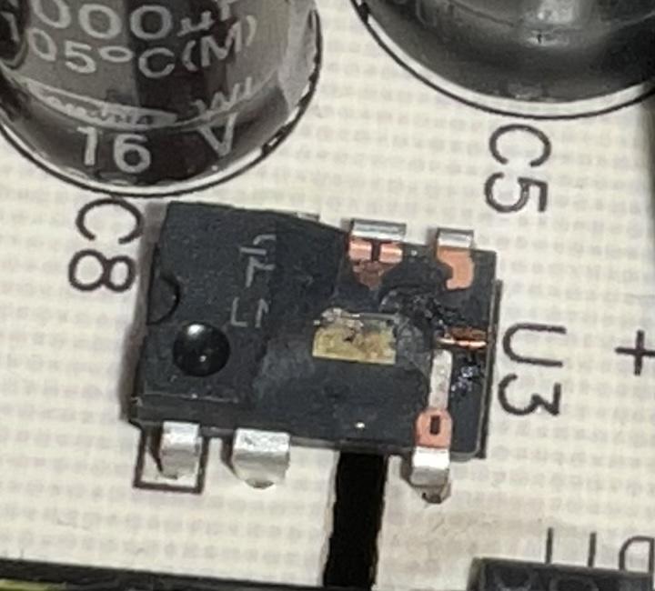

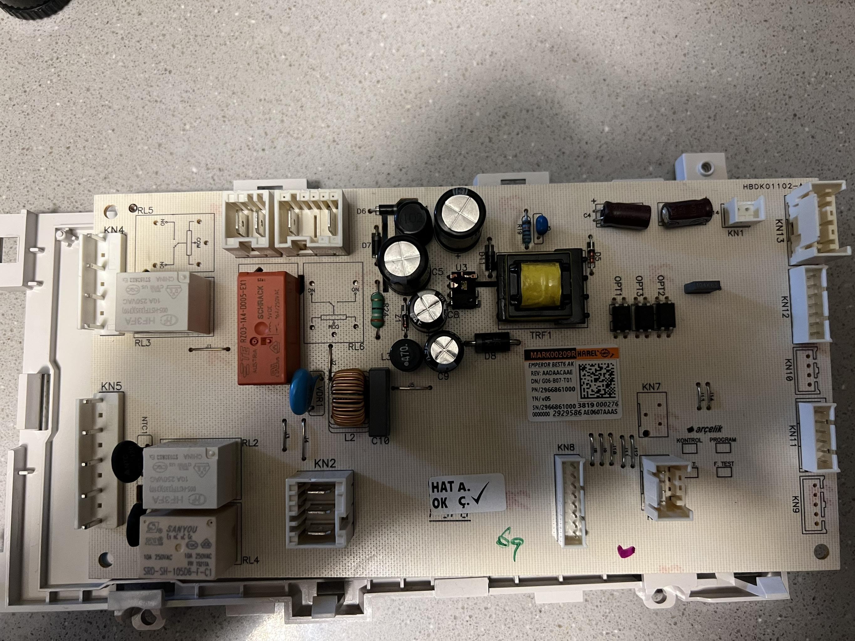

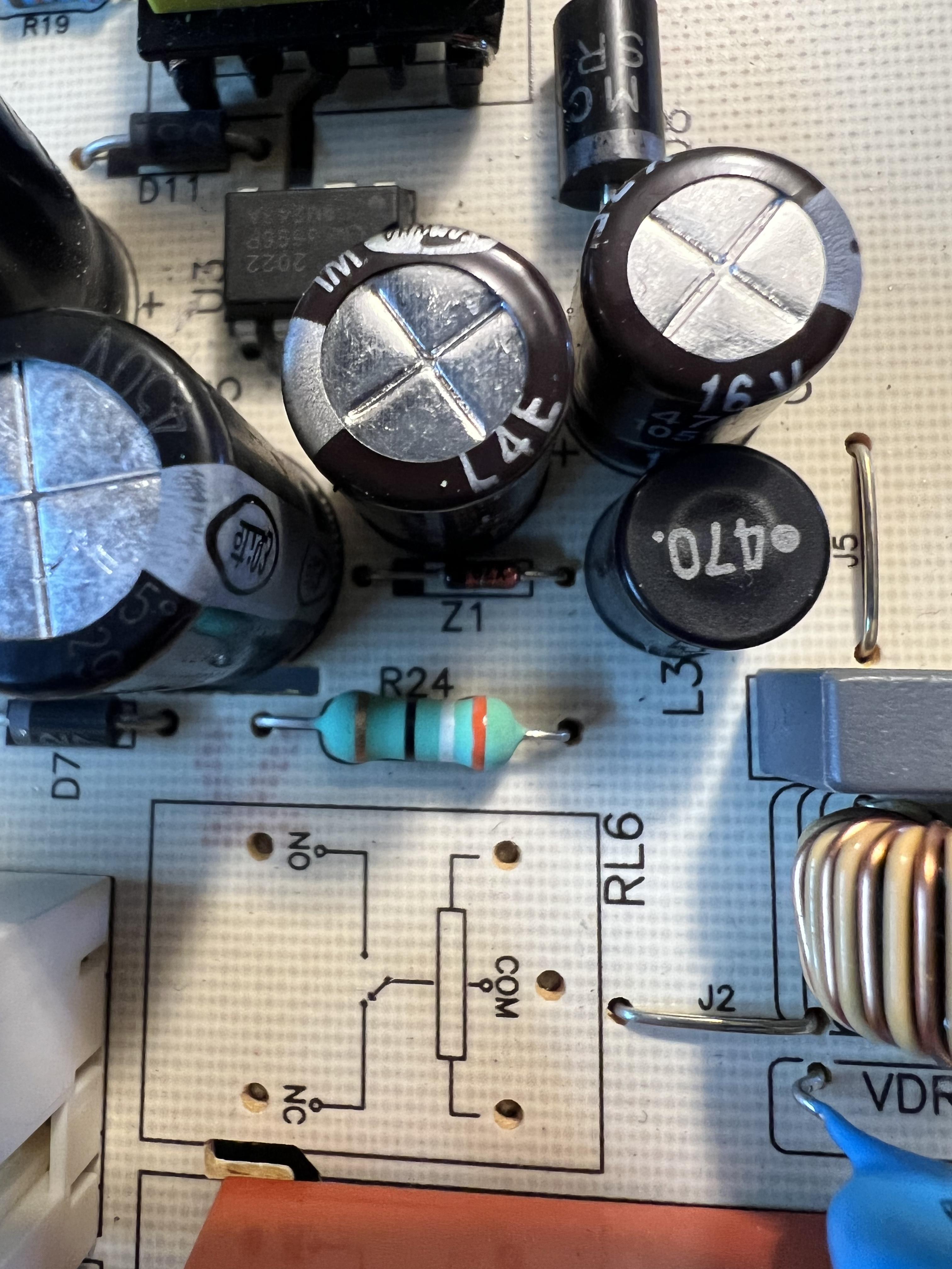

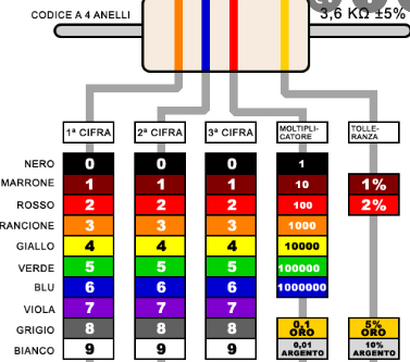

Giosasha Inserito: 23 gennaio 2022 Segnala Share Inserito: 23 gennaio 2022 (modificato) Salve a tutti, da questa mattina non mi si accende l’asciugatrice. Dopo aver verificato che la corrente arriva alla scheda, smonto la scheda elettronica e trovo un circuito integrato bruciato. Posto la foto. Vorrei cambiare il circuito integrato ma non leggo la sigla. Ha 7 pin. Qualcuno può aiutarmi? Grazie a tutti. Modificato: 23 gennaio 2022 da Fulvio Persano modificato titolo Link al commento Condividi su altri siti More sharing options...
Giosasha Inserita: 23 gennaio 2022 Autore Segnala Share Inserita: 23 gennaio 2022 Vorrei precisare che la marca è SMEG e il modello è dht83lit-1. Grazie a tutti per l'aiuto. Link al commento Condividi su altri siti More sharing options...
Zainetto Inserita: 23 gennaio 2022 Segnala Share Inserita: 23 gennaio 2022 Ciao, dai pochi dati che ancora si intravedono sembrerebbe un LNK e dalla piedinatura forse un lnk626pg. Link al commento Condividi su altri siti More sharing options...
Fulvio Persano Inserita: 23 gennaio 2022 Segnala Share Inserita: 23 gennaio 2022 Ciao. Controlla bene se da qualche parte può essere finito il pezzettino dell'integrato. Link al commento Condividi su altri siti More sharing options...
michpao Inserita: 24 gennaio 2022 Segnala Share Inserita: 24 gennaio 2022 Quelle schede montano LNK623PN Controlla anche la resistenza fusibile R24, che sarà da sostituire. Link al commento Condividi su altri siti More sharing options...
Giosasha Inserita: 26 gennaio 2022 Autore Segnala Share Inserita: 26 gennaio 2022 Il 24/1/2022 alle 10:28 , michpao ha scritto: Quelle schede montano LNK623PN Controlla anche la resistenza fusibile R24, che sarà da sostituire. Intento ringrazio tantissimo tutti quelli che mi stanno aiutando. Grazie a tutti. Lnk623pn non lo trovo forse intendeva lnk623pg? Io ho provato a cambiare mettendoci il lnk3696p ma vedo che ha un circuito differente da quello detto da voi, quindi mi sa che ho fatto una cretinata. Infatti una volta sostituito non ha continuato a dare segni di vita. Quindi ora che mi consigliate? Quindi ora vorrei sostituire il circuito con quello consigliato da voi e inoltre dovrei sostituire la resistenza fusibile R24, mi potete dire qual’é esattamente? Grazie infinite Link al commento Condividi su altri siti More sharing options...
Giosasha Inserita: 26 gennaio 2022 Autore Segnala Share Inserita: 26 gennaio 2022 (modificato) Controllando meglio ho trovato il pezzettino di circuito che si era staccata…effettivamente é un lnk623pg. Ora la mia domanda a voi esperti: in quelle condizioni non poteva funzionare giusto? Quindi cambiandolo dovrei risolvere? La resistenza R24 di cui allegato la foto sembra essere integra. Mi consigliate sempre di cambiarla? Se non riesco a fare tutto questo cambierò la scheda e dovrei risolvere. Me lo confermate. Grazie a tutti. Modificato: 26 gennaio 2022 da Giosasha Link al commento Condividi su altri siti More sharing options...
michpao Inserita: 26 gennaio 2022 Segnala Share Inserita: 26 gennaio 2022 (modificato) Le lettere finali ....PN indicano solo che ha i piedini lunghi da saldare! La resistenza fusibile è quella inserita nella piazzola siglata R24 (si vede nella foto che hai messo). Prima provala per verificare se è interrotta, poi in base ai colori la sostituisci (solitamente sono di circa 30 Ohm) Modificato: 26 gennaio 2022 da michpao Link al commento Condividi su altri siti More sharing options...
Giosasha Inserita: 26 gennaio 2022 Autore Segnala Share Inserita: 26 gennaio 2022 43 minuti fa, michpao ha scritto: Le lettere finali ....PN indicano solo che ha i piedini lunghi da saldare! La resistenza fusibile è quella inserita nella piazzola siglata R24 (si vede nella foto che hai messo). Prima provala per verificare se è interrotta, poi in base ai colori la sostituisci (solitamente sono di circa 30 Ohm) Ok, ho appena provato e non é interrotta mi misura una resistenza di 35 Ohm circa Link al commento Condividi su altri siti More sharing options...
michpao Inserita: 26 gennaio 2022 Segnala Share Inserita: 26 gennaio 2022 Se non interrotta e U3 è scoppiato, significa che c’è un problema nel circuito ..... Controlla i condensatori ed i diodi, (oppure porta la scheda da un elettronico che sa fare la ricerca guasto) Link al commento Condividi su altri siti More sharing options...
Dumah Brazorf Inserita: 26 gennaio 2022 Segnala Share Inserita: 26 gennaio 2022 (modificato) Magari la corrente neanche ci arriva adesso. Controlla i componenti che stanno tra il chip e la 220V in ingresso. Vedo delle NTC a sinistra che dovrebbero servire a limitare la corrente di picco quando si collega la spina. Modificato: 26 gennaio 2022 da Dumah Brazorf Link al commento Condividi su altri siti More sharing options...
fisica Inserita: 26 gennaio 2022 Segnala Share Inserita: 26 gennaio 2022 35 minuti fa, Giosasha ha scritto: ho appena provato e non é interrotta mi misura una resistenza di 35 Ohm circa la resistenza appare da 39 ohm nominali, 5% se misuri (isolandola dal circuito) 35 ohm la cambierei egualmente. Infatti alla peggio dovrebbe essere di 37 ohm se buona. 35 ohm puzza un pochino, dipende da come hai fatto la misura. Link al commento Condividi su altri siti More sharing options...
