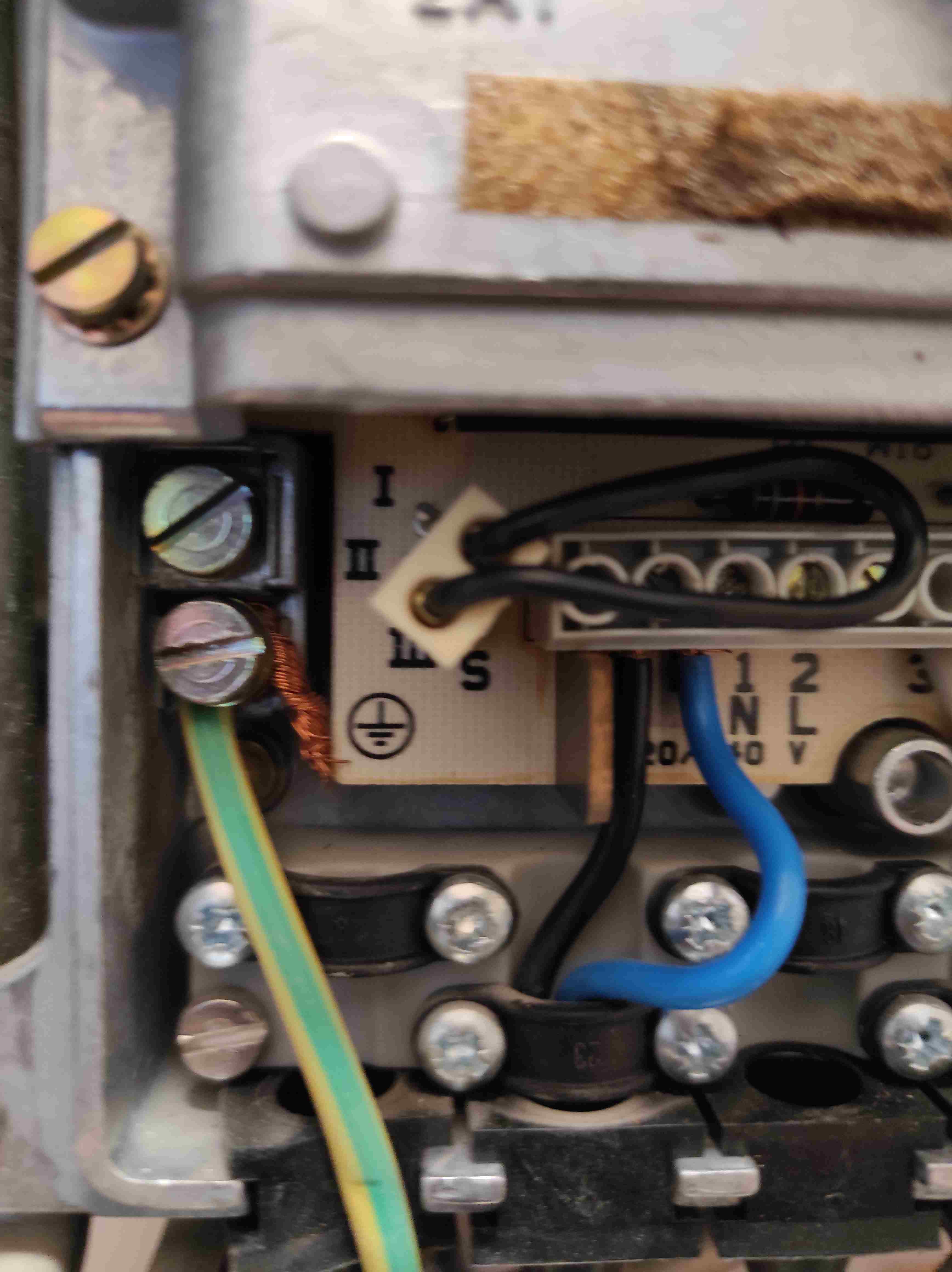

Fabriziohd74 Inserita: 10 marzo 2023 Autore Segnala Share Inserita: 10 marzo 2023 Avevi ragione è messo su 3 , ma il motivo? Perché dovrebbe restare sempre attaccata H24 anche quando il riscaldamento non è in funzione? Link al commento Condividi su altri siti More sharing options...
adrobe Inserita: 10 marzo 2023 Segnala Share Inserita: 10 marzo 2023 (modificato) Quote Perché dovrebbe restare sempre attaccata H24 anche quando il riscaldamento non è in funzione? In teoria per garantire sempre uniformità di temperatura lungo tutto il circuito (spegnendo il pulsante del riscaldamento quando non serve, perchè con pulsante di riscaldamento disattivo la pompa comunque resta ferma). Diciamo che potrebbe servire solo quando hai necessità di tenere acceso non-stop il riscaldamento Modificato: 10 marzo 2023 da adrobe Link al commento Condividi su altri siti More sharing options...
adrobe Inserita: 10 marzo 2023 Segnala Share Inserita: 10 marzo 2023 Quote come devo mettere il selettore pompa circolatore? Ti ho già scritto prima, se il termostato ESTERNO è collegato ai morsetti 3 e 4 metti su I, se è collegato a 7-8-9 metti su S Link al commento Condividi su altri siti More sharing options...
Fabriziohd74 Inserita: 25 luglio 2023 Autore Segnala Share Inserita: 25 luglio 2023 Buongiorno, riesumo la discussione perché ho riscontrato due problemi ieri sera 1 ho cambiato lo scambiatore circa 6 mesi fa, adesso aprendo l' acqua calda mi dà di nuovo lo stesso problema anche se in modo più lieve , cioè l'acqua calda aperte e la Candia si spegne per un paio di secondi e poi si riaccente la fiamma, roba di quasi niente e non si notava tanto anche grazie alle temperature, potrebbe essere di nuovo lo scambiatore intasato per cui sale la temperatura e si stacca? 2. Aprendo l'acqua calda ho notato che anche con il selettore riscaldamento spento, mi riscaldano alcune piastre caloriferi di casa, per cui ci sarà qualche ritorno di acqua calda nel circuito, cosa potrebbe essere? Link al commento Condividi su altri siti More sharing options...
adrobe Inserita: 27 luglio 2023 Segnala Share Inserita: 27 luglio 2023 Mi sembra troppo presto un nuovo intasamento del secondario dopo soli 6 mesi, forse è il caso di controllare lo stato dei tubi in ingresso ed uscita dallo scambiatore, forse alcuni di quelli hanno la luce ridotta. Per l'altro problema, si deve indagare sulla tre vie. Link al commento Condividi su altri siti More sharing options...
Fabriziohd74 Inserita: 27 luglio 2023 Autore Segnala Share Inserita: 27 luglio 2023 2 ore fa, adrobe ha scritto: Mi sembra troppo presto un nuovo intasamento del secondario dopo soli 6 mesi, forse è il caso di controllare lo stato dei tubi in ingresso ed uscita dallo scambiatore, forse alcuni di quelli hanno la luce ridotta. Per l'altro problema, si deve indagare sulla tre vie. La tre vie l'ho revisionata poco prima di cambiare lo scambiatore, membrana nuova e piattello nuovo. Link al commento Condividi su altri siti More sharing options...
adrobe Inserita: 28 luglio 2023 Segnala Share Inserita: 28 luglio 2023 10 ore fa, Fabriziohd74 ha scritto: La tre vie l'ho revisionata poco prima di cambiare lo scambiatore, membrana nuova e piattello nuovo. Allora tubicini di rame e commutatore idraulico Link al commento Condividi su altri siti More sharing options...
Fabriziohd74 Inserita: 17 agosto 2023 Autore Segnala Share Inserita: 17 agosto 2023 Il 28/7/2023 alle 07:54 , adrobe ha scritto: Allora tubicini di rame e commutatore idraulico Commutatore idraulico nuovo e tubicini controllato, tutti liberi Link al commento Condividi su altri siti More sharing options...
Fabriziohd74 Inserita: 18 agosto 2024 Autore Segnala Share Inserita: 18 agosto 2024 Il 28/07/2023 alle 07:54 , adrobe ha scritto: Allora tubicini di rame e commutatore idraulico Buongiorno, rispolvero questa discussione per non aprirne una nuova, da un po' di tempo ho un problema, interruttore dei riscaldamenti in off, mi capita che in modalità acqua sanitaria , certe volte mi scatta il pulsante del gas e accende spia rossa, e chiaramente mancata accensione, bene per risolvere devo mettere in modalità riscaldamento, pressare la slitta manualmente della tre vie , come per togliere aria dalla pompa, poi va bene per un paio di giorni e non dà più problemi, adesso da un po' di tempo, se faccio questa procedura, la slitta non resta tutta dentro ma torna indietro, allontanandosi dai due switch, di conseguenza se volessi accendere i riscaldamenti, non partirebbero, anche regolando le due viti perché troppo distanti Link al commento Condividi su altri siti More sharing options...
Alessio Menditto Inserita: 18 agosto 2024 Segnala Share Inserita: 18 agosto 2024 Fabrizio se è un altro problema devi aprire una discussione nuova, al titolo deve corrispondere la sua discussione. Link al commento Condividi su altri siti More sharing options...
adrobe Inserita: 18 agosto 2024 Segnala Share Inserita: 18 agosto 2024 Direi che sarebbe anche il caso di far sapere se e come ha risolto i due ultimi problemi segnalati un anno fa. Link al commento Condividi su altri siti More sharing options...
Fabriziohd74 Inserita: 18 agosto 2024 Autore Segnala Share Inserita: 18 agosto 2024 52 minuti fa, adrobe ha scritto: Direi che sarebbe anche il caso di far sapere se e come ha risolto i due ultimi problemi segnalati un anno fa. Il problema che durante l' utilizzo della sanitaria, si accende e spegne di continuo non l'ho risolto, da cosa potrebbe dipendere? Per le piastre calde sinceramente non mi è più successo Link al commento Condividi su altri siti More sharing options...
adrobe Inserita: 19 agosto 2024 Segnala Share Inserita: 19 agosto 2024 Può essere anche normale, quando raggiunge la Temperaura prefissata la caldaia si spegne! Link al commento Condividi su altri siti More sharing options...
Fabriziohd74 Inserita: 19 agosto 2024 Autore Segnala Share Inserita: 19 agosto 2024 7 ore fa, adrobe ha scritto: Può essere anche normale, quando raggiunge la Temperaura prefissata la caldaia si spegne! Subito dopo sostituito lo scambiatore, per un po' di tempo funzionò senza mai spegnersi durante l' utilizzo ad esempio per la doccia, quando venne il tecnico che mi suggerì che poteva essere lo scambiatore, mi disse che la caldaia se lo scambiatore è intasato, percepisce come se la temperatura sia alta e di conseguenza attacca e stacca di comtinuo Link al commento Condividi su altri siti More sharing options...
adrobe Inserita: 19 agosto 2024 Segnala Share Inserita: 19 agosto 2024 Quote mi suggerì che poteva essere lo scambiatore è la prima cosa che ti dissi, come pure che 6 mesi sono pochi per intasarsi nuovamente. Forse lo è il tubo caldo da 1/2" appena all'uscita del secondario Link al commento Condividi su altri siti More sharing options...
Fabriziohd74 Inserita: 30 agosto 2024 Autore Segnala Share Inserita: 30 agosto 2024 Il 19/08/2024 alle 16:28 , adrobe ha scritto: è la prima cosa che ti dissi, come pure che 6 mesi sono pochi per intasarsi nuovamente. Forse lo è il tubo caldo da 1/2" appena all'uscita del secondario Ciao, è da circa tre giorni che la caldaia in modalità acqua calda, stenta a partire, e si sente uno strano rumore dentro dove ci sono le schede varie, come di un relè che fa attacca e stacca, e poi parte , sta un po' e si spegne, poi stesso discorso, potrebbe essere una scheda che è partita? Io dovrei averne di riserva, in ogni caso qualche dovrei controllare? Link al commento Condividi su altri siti More sharing options...
Ivan Botta Inserita: 30 agosto 2024 Segnala Share Inserita: 30 agosto 2024 Fabrizio, la discussione è di due anni fa, per evitare inutile confuzione, aprine una nuova, grazie. 😉 Questa discussione la chiudiamo. ***DISCUSSIONE CHIUSA*** Link al commento Condividi su altri siti More sharing options...
