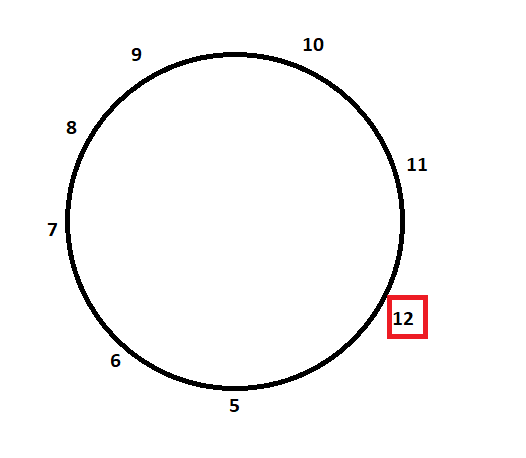

Lettura posaggio tavola
Buongiorno,
ho un problema da cui non trovo soluzione o meglio, non trovo la soluzione che vorrei io.
Vi descrivo il problema:
Come da immagine sottostante, c'è una tavola con 8 stazioni da stazione numerate da 5 a stazione 12.
Questa tavola ha 8 divisioni quindi 8 posaggi numerati da posaggio 1 a posaggio 8.
sulla stazione 12 è presente un lettore RDIF che va a leggere il numero di posaggio che è presente sulla stazione stessa.
Quando ho rilevato il numero di posaggio che è presente sulla stazione 12, devo calcolare il numero di posaggi presenti nelle altre stazioni.
Ho risolto il problema utilizzando degli IF THEN, per esempio:
If nr_posaggio_st12 = 3 THEN
nr_posaggio_st11 := 2
ecc. ecc
END_IF;
La domanda è; non esiste un modo per calcolare il numero posaggi in maniera più elegante per esempio con un ciclo for o altri metodi?
Ringrazio
Invece che di singole variabili, usa un array, il cui indice sarà il numero di stazione.
Ho fatto cosi, ma non riesco a calcolare il numero dei posaggi sulle altre stazioni in funzione del posaggio su st12.
OVviamente ho fatto tutto indicizzabile con array e strutture.
Io di solito mantengo fisso il posaggio sotto la stazione e schifto le informazioni dentro l'array, secondo me è più semplice in quanto le informazioni di quella stazione le trovi sempre nella stessa posizione, senza dove guardare che posaggio c'è sotto la stazione.
Praticamente l'indice dell'array non è il posaggio ma la stazione e quando ruoto la tavola sposto i dati della stazione 11 nella stazione 12, la 10 nella 11, ecc.
Con 7 o 8 move hai fatto tutto.
Modificato: da acquaman
Si anche io solitamente faccio cosi, anche su questa macchina è cosi.
Ma in questo caso mi serve sapere che posaggio è presente sotto la precisa stazione per aggiungere offset meccanici durante i controlli.
Quindi il mio problema è calcolare i posaggi che sono presenti nelle stazioni in funzione del posaggio che è presente sulla 12
Ma l'ordine dei posaggi può cambiare durante la lavorazione ? Perchè se cosi non fosse dopo il primo rilevamento puoi già ricostruire come è fatta la tua tavola..oppure non ho capito io bene cosa intendi..😮
Usa un CASE OF, in funzione del numero letto nell'RFID carichi il numero dei posaggi sotto le stazioni.
Modificato: da acquaman
Ti allego un file excel che calcola quello che vuoi fare tu, c'è una formula semplice inserita, vedrai che modificando la casella in verde ti ricalcola i posaggi davanti alle stazioni, non ti resta che scriverla in ST
file excel
Non ho familiarità con il termine "posaggio". La logica, qual è? È come nel file Excel di Mattia? Il posaggio decrese con il decrescere della stazione?
I posaggi vanno da 1 a 8 e, se nella stazione 12 c'è "posaggio = 2", nella stazione 11 c'è "posaggio = 1" e nella stazione 10 "Posaggio = 8"?
Se è così, fai un semplice ciclo FOR da 11 a 5 con step -1. Nella stazione 12 carichi il posaggio da RFID. Nelle stazioni successive (all'interno del ciclo FOR), sottrai una unità. Se il valore è inferiore ad 1, sommi 8.
Esempio:
// Carico nella stazione 12 il posaggio letto da RFID
#Stazione[12] := #RFID_Read;
// Calcolo posaggi per le altre stazioni
FOR #i := 11 TO 5 BY -1 DO
    #Stazione[#i] := #Stazione[#i + 1] - 1 ;
    IF #Stazione[#i] < 1 THEN
        #Stazione[#i] += 8;
    END_IF;
END_FOR;
Mi sono dimenticato di dire che la tavola gira, e quindi ogni ciclo devo controllare nuovamente i posaggi.
la formula fornita in Excel e corretta probabilmente con un ciclo for riesco a calcolare tutto velocemente
Modificato: da Crystal1995
Scusa, ma il mio esempio, l'hai visto?
Sono sette righe di codice.
Fa esattamente quello che c'è nel file excel.
Ad ogni posizionamento, appena dopo la tettura dell'RFID, lanci quella routine.
Fine.
Si Batta, ho usato esattamente quell'esempio. Ho scritto che la tavola gira per dare risposta agli altri
