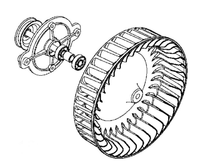

truceta Inserito: 24 gennaio 2022 Segnala Share Inserito: 24 gennaio 2022 Buongiorno a tutti la asciugatrice in questione è REX solarex RDH98981W Difetto: cinghia che trascina la ventola, rumorosa. Smontando il coperchio di ispezione nella parte posteriore inferiore si vede la piccola cinghia che trasmette attraverso due pulegge il moto dal motore alla ventola interna. Dopo una decina di minuti di funzionamento la cinghia inizia ad andare in flutter o auto-oscillazione creando un movimento laterale della stessa in grado di farla sbattere lateralmente sulla plastica e generando un fastidioso rumore indesiderato (batte continuamente in rotazione generando un rombo). La cinghia era stata sostituita con originale 1 anno fa perché nel tempo si era usurata e rotta. Ora risulta in perfetto stato. Ho smontato la sede dei cuscinetti della ventola i quali non hanno laschi e girano liberi. Lubrificati comunque prima del rimontaggio. Nel coperchio di ispezione cè un feltro proprio per limitare questo movimento (quindi anche il progettista si è imbattuto in questa problematica). Lo ho sostituito con uno nuovo, ma non basta..... ...qualcuno conosce il problema? Link al commento Condividi su altri siti More sharing options...
perryfranz18 Inserita: 24 gennaio 2022 Segnala Share Inserita: 24 gennaio 2022 la ventola risulta pulita da lanuggine? i cuscinetti del motore principale sono ok? il cuscinetto del cesto come è messo? le rotelle anteriori sono ok? Ti conviene mettere o delle foto o un video Link al commento Condividi su altri siti More sharing options...
truceta Inserita: 24 gennaio 2022 Autore Segnala Share Inserita: 24 gennaio 2022 1 ora fa, perryfranz18 ha scritto: la ventola risulta pulita da lanuggine? i cuscinetti del motore principale sono ok? il cuscinetto del cesto come è messo? le rotelle anteriori sono ok? Ti conviene mettere o delle foto o un video Grazie per la risposta la ventola risulta pulita da lanuggine? la ho pulita perfettamente stando ben attento a non storgerla i cuscinetti del motore principale sono ok? si il cuscinetto del cesto come è messo? non controllato perché non ha a che fare col problema le rotelle anteriori sono ok? pulite ed ispezionate sembrano in perfetto stato; anche quando girano sono in asse senza presentare eccentricità Link al commento Condividi su altri siti More sharing options...
michpao Inserita: 25 gennaio 2022 Segnala Share Inserita: 25 gennaio 2022 (modificato) Falla funzionare aperta ed individuerai il difetto! Se questa è la ventola, si sbilancia devi sostituirla completa, cercala perché a furia di sostituirle sono esaurite Modificato: 25 gennaio 2022 da michpao Link al commento Condividi su altri siti More sharing options...
truceta Inserita: 23 giugno 2022 Autore Segnala Share Inserita: 23 giugno 2022 Per caso hai lo spaccato completo della parte posteriore dove si vede anche il motore e la cinghia? Link al commento Condividi su altri siti More sharing options...
michpao Inserita: 24 giugno 2022 Segnala Share Inserita: 24 giugno 2022 Spiega che cosa stai cercando o qual’è il problema, in modo che capisco cosa ti serve ... Non sono propio degli spaccati, provo a mandarti il dettaglio con un messaggio privato (qui sul forum)! Link al commento Condividi su altri siti More sharing options...
truceta Inserita: 24 giugno 2022 Autore Segnala Share Inserita: 24 giugno 2022 (modificato) vorrei trovare il piano di costruzione del motore-puleggia-cinghia-puleggia-ventilatore. ....vedo nei modelli più recenti che il ventilatore integra il motore, evitando costi di pulegge e cinghia e inutili sbilanciamenti e problemi: questo conferma che si sono ravveduti sul primo sistema che hanno prodotto....quasi quasi glielo adatto! qualcuno lo ha gà fatto? Modificato: 24 giugno 2022 da truceta Link al commento Condividi su altri siti More sharing options...
