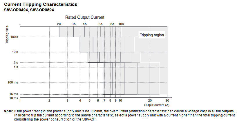

Adolfo62 Inserita: 4 marzo 2022 Segnala Inserita: 4 marzo 2022 Questo per esempio è quanto riportato dal catalogo tecnico OMRON.
Livio Orsini Inserita: 5 marzo 2022 Segnala Inserita: 5 marzo 2022 14 ore fa, GiovanniG1 ha scritto: La PTC non interviene subito come un fusibile, quindi il sistema subirà un picco prolungato di corrente prima dell'intervento, che in teoria non dovrebbe fare danni. No anche il fusibile non interviene subito ma secondo una curva simile al diagramma che è inserito nell'ultimo messaggio. La differenza è che con i fusibili puoi scegliere il tipo ritardato, o normale, o rapio o extra rapido, secondo esigenza di protezione. E indicata per proteggere i da sovraxorrenti e cortocircuiti dove non sia richiesta la completa interruzione del circuito. In questi casi si devono usare fusibili o interruttori automatici magnetotermici.
GiovanniG1 Inserita: 10 marzo 2022 Autore Segnala Inserita: 10 marzo 2022 Mi è stato girato (grazie DavidOne71) privatamente un video molto interessante, lo riporto qui nel caso sia utile a qc altro. I dati interessanti sono 2: 1) la PTC non ha una resistenza interna così trascurabile, se si lavora con un carico prossimo al limite le perdite (dropout) sono circa il 10%.. non è poco, probabilmente questo valore diminuisce all'aumentare del volume del corpo (correnti maggiori di esercizio). 2) La corrente di cortocircuito è il 30% di quella di intervento, e anche questo non è poco. https://www.youtube.com/watch?v=eeaqyD3ZYjI
Livio Orsini Inserita: 10 marzo 2022 Segnala Inserita: 10 marzo 2022 Le PTC non sono dei fusibili!! Il termine "fusibile ripristinabile" è improprio come , ad esempio, è improprio il termine "salvavita" per gli interruttori differenziali. Si possono usare come elementi di limitazione di corrente con le dovute cautele. Solo un fusibile, on un interruttore automatico, garantisce l'apertura del circuito in caso di sovra corrente o, peggio, di corto circuito Come ho scritto in precedenza. Il 5/3/2022 alle 07:51 , Livio Orsini ha scritto: E indicata per proteggere i da sovraxorrenti e cortocircuiti dove non sia richiesta la completa interruzione del circuito. In questi casi si devono usare fusibili o interruttori automatici magnetotermici.
