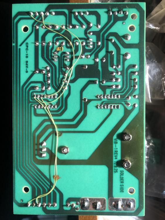

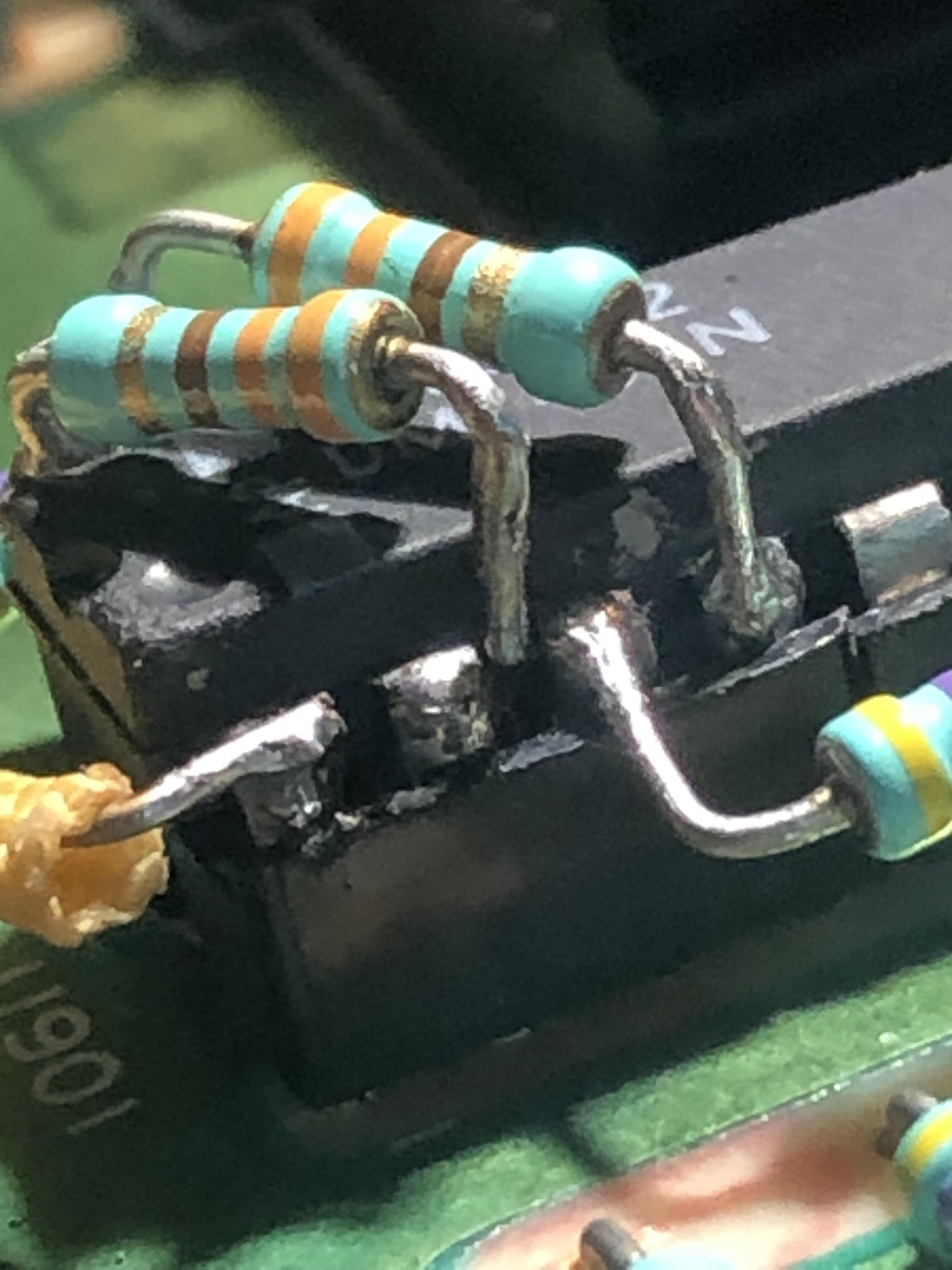

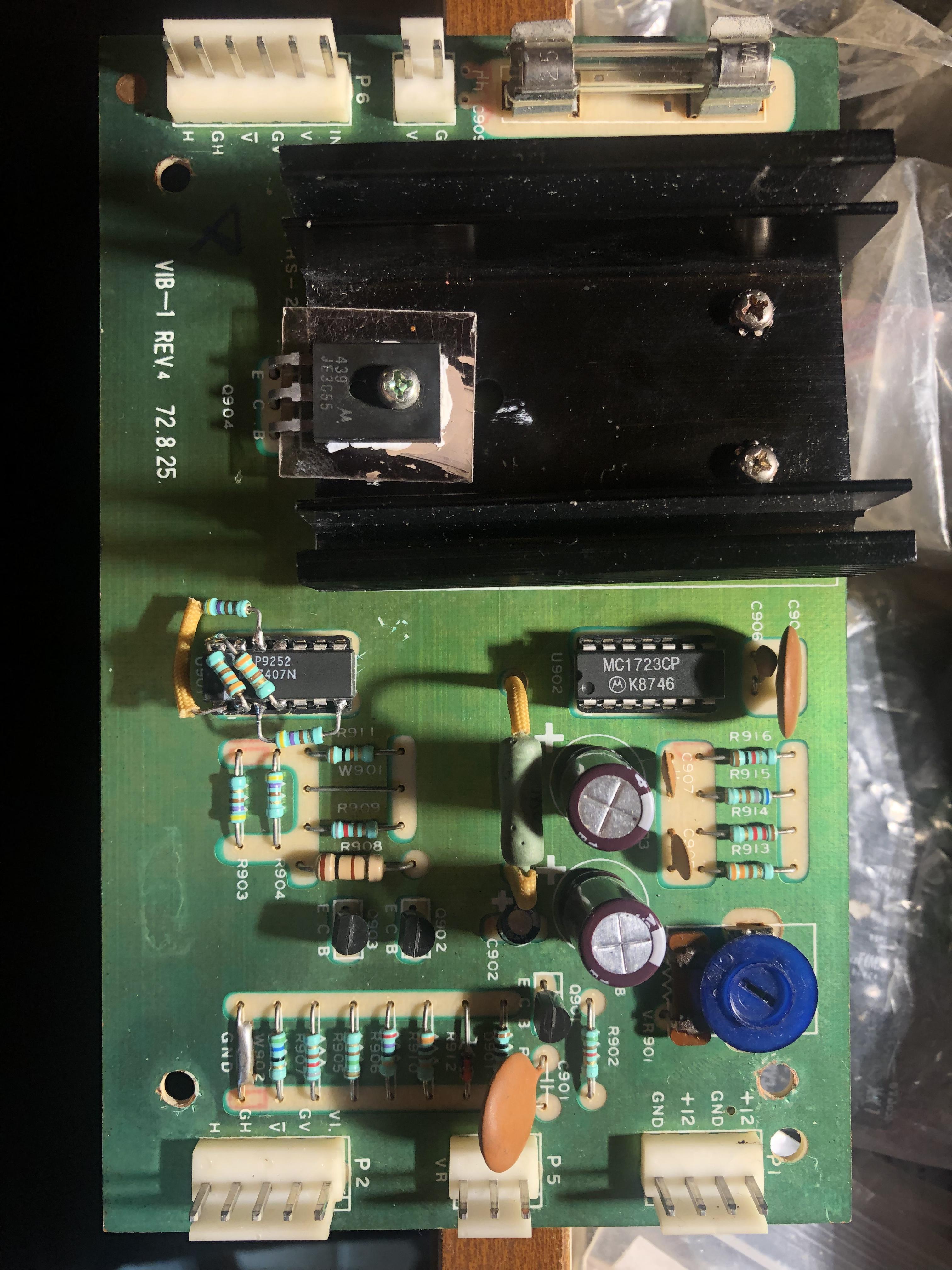

Monitor ITT monocromatico problema verticale
Non ci capisco piu nulla, ho provato a staccare la resistenza da 12k (subito dopo il 12v) e fare ponte col tester in modalità assorbimento… la corrente non aumenta, diminuisce! Da circa 40mA arriva quasi a 0mA e poi risale leggermente a 2mA. Comunque ho il sospetto che stiamo guardando nel punto sbagliato, il problema è si nella verticale, ma non nel circuito della verticale! Con la resistenza staccata ho potuto “attaccare” e “staccare” il 12v al circuito della verticale a monitor acceso. Ovviamente staccando il verticale collassa completamente, poi però riattaccando non riprende col verticale “alto” (come quando spengo e riaccendo), in pratica è come se continuasse a collassare nonostante il circuito della verticale no è piu alimentato! 😮
Mistero della fede, mi sono collegato con un misuratore di frequenza ai pin V e GV all’uscita del alimentatore/decoder, roba da non credere! Non so cosa faccia il misuratore, ma il verticale non collassa piu!!! 😆
Riccardo Ottaviucci
secondo me il transistor non è polarizzato correttamente sul suo punto di lavoro. C'è qualche resistenza avariata o interrotta. I punti V e GV sono riportati sullo schema ricavato?
3 minuti fa, Riccardo Ottaviucci ha scritto:
secondo me il transistor non è polarizzato correttamente sul suo punto di lavoro. C'è qualche resistenza avariata o interrotta. I punti V e GV sono riportati sullo schema ricavato?
Si, “V” è poco prima di c502, “VG” è la massa. Ma che diavolo fa di cosi magico il mio tester collegato per far andare il tutto?
Riccardo Ottaviucci
bisogna vedere lo schema a monte del punto V. Secondo me c'è qualche resistore aperto. Provaci una resistenza da 1M verso massa
Ecco qua! Ed intanto ho trovato il problema!!!! I pasticci che vedi non sono i miei, ma di ITT 😆 …comunque si vede bene che una resistenza tra i pin del 74xxx si è staccata! Probabilmente nelle mie prove l’ho toccata e si è mossa, rimedio subito! 😉
Riccardo Ottaviucci
e allora dillo ...che ti chiami Camillo🤣
54 minuti fa, Riccardo Ottaviucci ha scritto:
e allora dillo ...che ti chiami Camillo🤣
😂 problema risolto 😉
  • 2 months later...
Anika Laughary
Hi, I think you can consider changing a monitor. Maybe you can try TFT LCD. I've used it before. It's really an excellent monitor
Modificato: da Fulvio Persano
eliminato link commerciale
Fulvio Persano
Ciao.
1 ora fa, Anika Laughary ha scritto:
Hi, I think you can consider changing a monitor. Maybe you can try TFT LCD. I've used it before. It's really an excellent monitor
Innanzitutto, come ti era già stato detto precedentemente, sei invitato/a a scrivere in lingua italiana.
Inoltre, pare che l'utente abbia risolto positivamente la riparazione, quindi mi sembra superfluo consigliare un nuovo acquisto.
Infine, come da regolamento che ti invito a rispettare, è vietato postare links a carattere pubblicitario.
