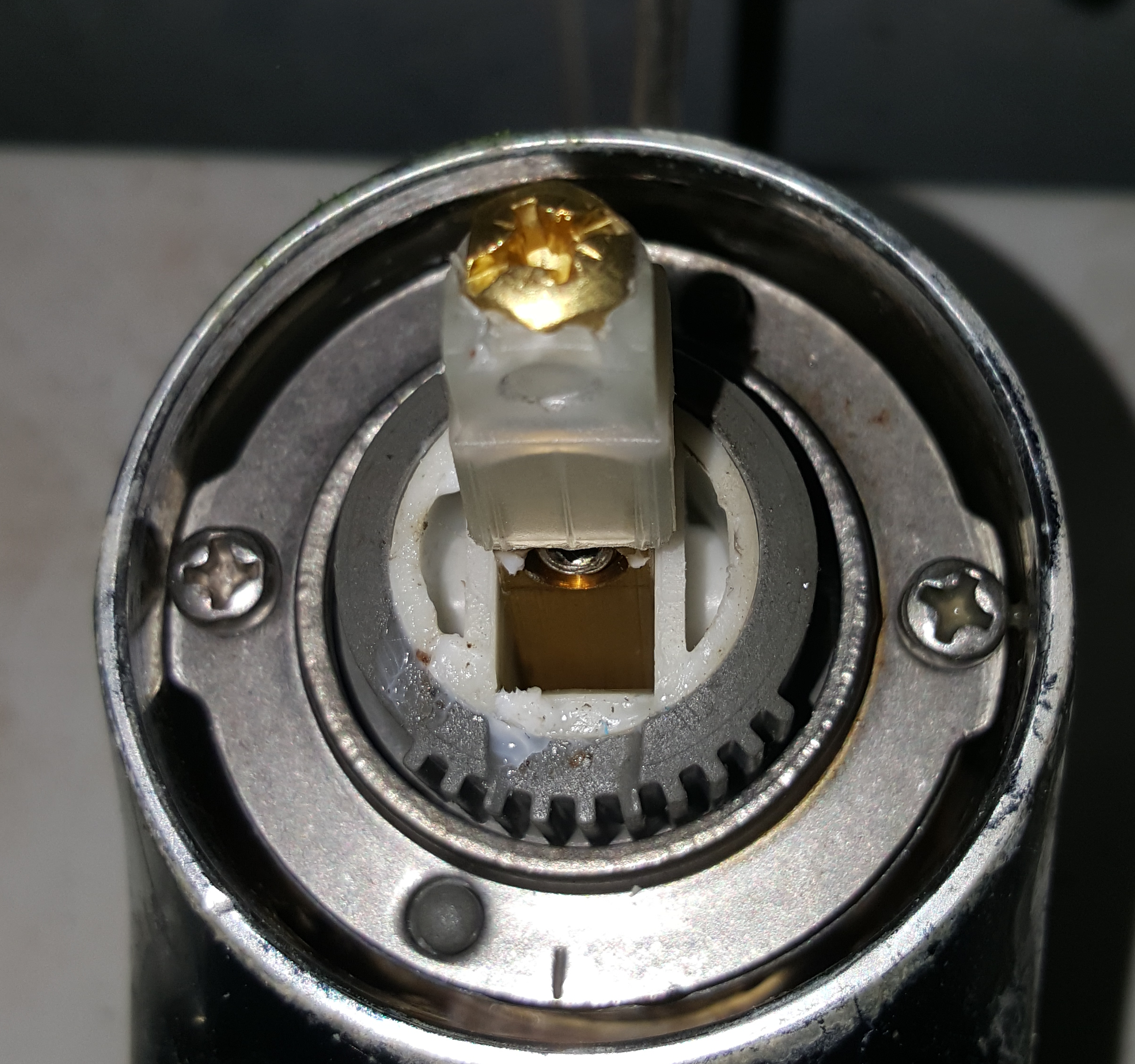

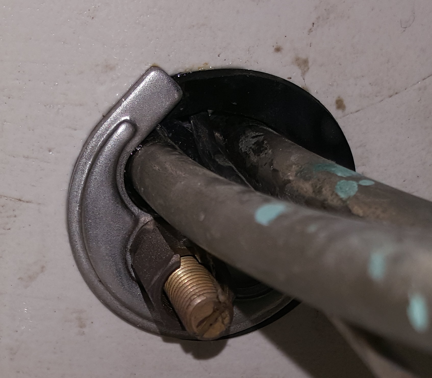

robbynaish Inserito: 25 gennaio 2022 Segnala Inserito: 25 gennaio 2022 Ragazzi, ho un miscelatore Grohe. E l'altro giorno ha cominciato a perdere dall'attacco del tubo di ottone che porta acqua calda. Infatti chiudendo quel rubinetto non perde più. Poichè è in posizione molto scomoda, ho provato a vedere se magari fosse la cartuccia. Qui, almeno per me che sono profano, è successa una cosa strana. Entrambe le mandate di acqua chiuse, infatti alzano e muovendo il miscelatore non esce nulla. Ma appena lo tolgo, esce acqua, e nemmeno pochissima. Appeno lo ho riavvitato. , acqua non esce più. Ma i rubinetti erano sempre chiusi!!! Ne ha fatta molta.. quindi non credo fosse acqua che era ancora nel miscelatore. Cosa mi consigliate di fare e o provare? Grazie Questo è l'incriminato
Stefano Dalmo Inserita: 25 gennaio 2022 Segnala Inserita: 25 gennaio 2022 (modificato) Se chiudi i rubinetti filtro e l'acqua non esce più dal mix , lo puoi smontare tranquillamente , l'acqua che scende poi dallo smontaggio delle cannette è quella rimasta nel mix , puoi starne certo , altrimenti uscirebbe anche alla sua apertura . Se sei certo che perda dalla cannetta della calda potrebbe essere sufficiente sostituire l'O-ring interno . A meno che non scenda acqua dal corpo del mix e poi si infila alla base di questo e scenda giù attraverso la cannetta . Modificato: 25 gennaio 2022 da Stefano Dalmo
robbynaish Inserita: 25 gennaio 2022 Autore Segnala Inserita: 25 gennaio 2022 Ma ne è uscita veramente tanta.... non so quantificare.. ma ho dovuto mettere un bel po di giornali per terra. C'era un discreto velo d'acqua. comunque non so dire da che punto perda. Ho solo identificato che scende dal miscelatore e che è sul percorso dell'acqua calda Che prove posso fare? L'idraulico mi ha chiesto non meno di 150 euro, incluso miscelatore. E mi sembra tantino. Grazie
Stefano Dalmo Inserita: 25 gennaio 2022 Segnala Inserita: 25 gennaio 2022 Se da fuori al mix non ci sono perdite che scendono da sotto la leva o che attraverso la cannula scende acqua sulla ceramica e in ambedue i casi scende giù attraverso il foro nella ceramica , devi smontare il mix e sostituire la guarnizione della cannetta o di entrambe e rimontare tutto .
robbynaish Inserita: 25 gennaio 2022 Autore Segnala Inserita: 25 gennaio 2022 Ok, dopo provo a riaprire tutto e vedere se non perde dal corpo. Se dopo un po rimane tutto asciutto intorno al miscelatore.. ahimè devo smontare il miscelatore. Meglio che metta i flessibili al posto dei tubi di ottone? Grazie
Stefano Dalmo Inserita: 25 gennaio 2022 Segnala Inserita: 25 gennaio 2022 Fai come meglio credi . Effettivamente sono più comodi per te .
