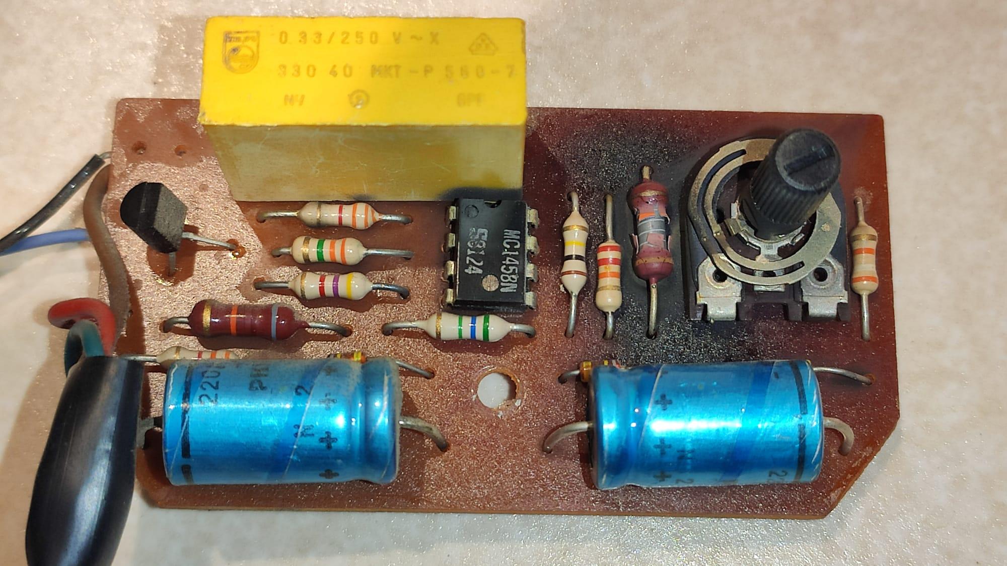

Aspiratore Vortice Polivalente con timer da riparare o escludere
Buonasera a tutti,
ho un vecchio, ma valido, aspiratore Vortice Polivalente con timer che volevo pulire e lubrificare.
Quando ho aperto il motore ho notato che sulla scheda del timer qualcosa non andava...
C'è stato uno scoppio!
Secondo voi si potrà riparare o è meglio collegare la 220V diretta alla ventola comandandola quini dall'interruttore senza il timer?
Grazie mille a tutti e ciao, Luca.
WhatsApp Image 2022-01-26 at 18.14.54.jpeg
5 minuti fa, lucalazio ha scritto:
Secondo voi si potrà riparare
Dipende dalle tue capacità su circuiti elettronici.
Lo schema si può facilmente ricostruire a penna e i componenti sono comuni.
Più che uno scoppio penso al semplice surriscaldamento della resistenza cotta.
Ma si riuscirà a cambiare SOLO la resistenza cotta?
O conviene, vista l'età, cambiare tutti i componenti?
Grazie e ciao, Luca.
