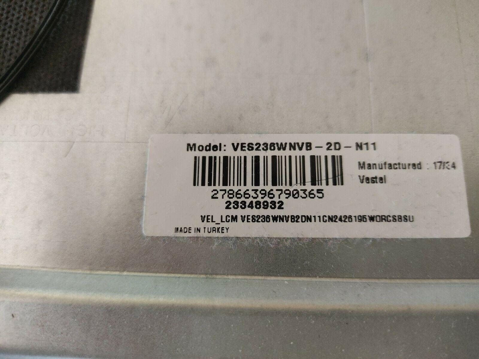

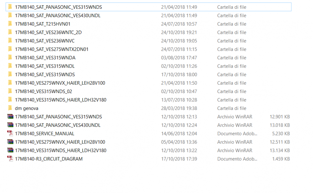

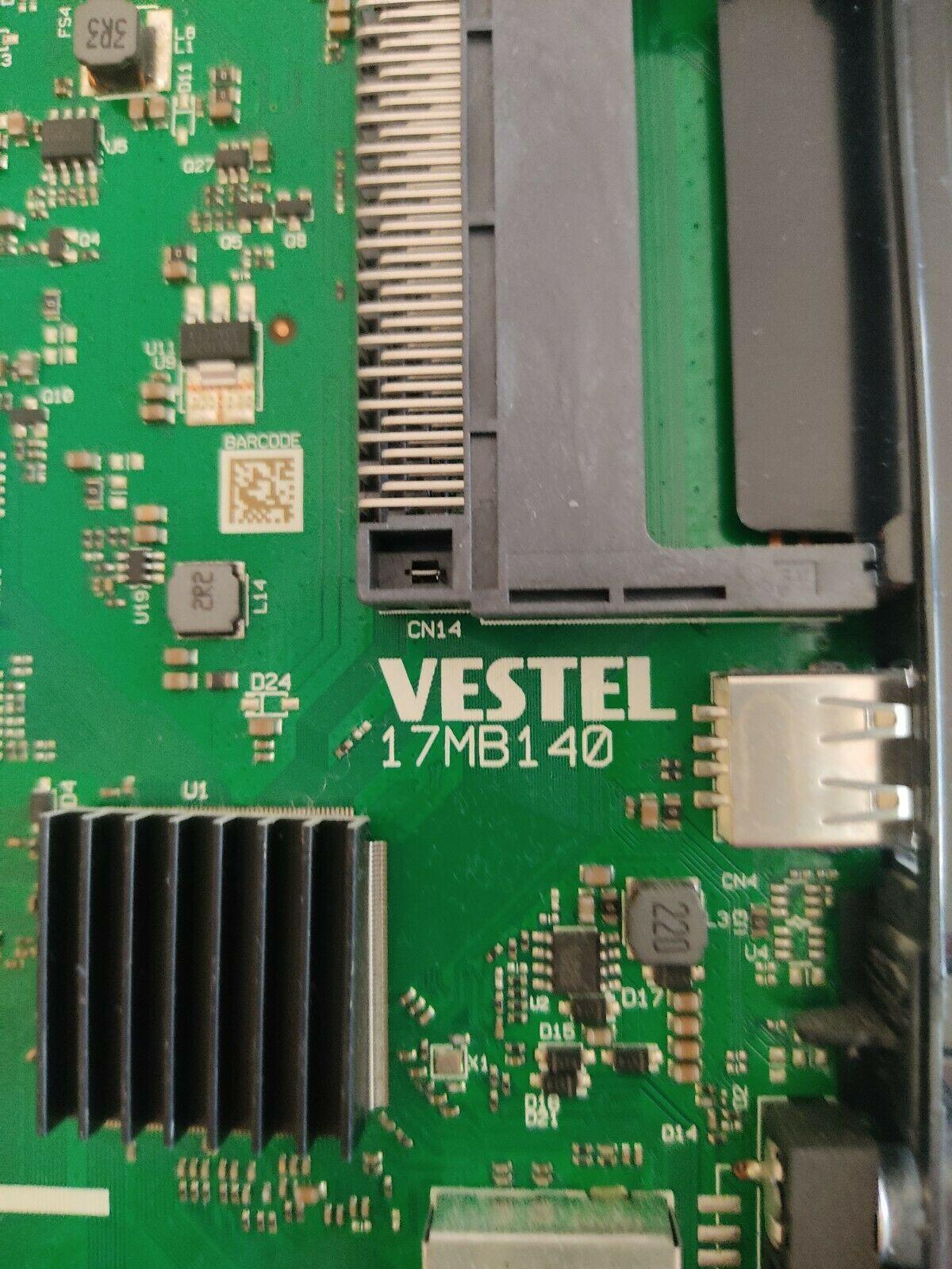

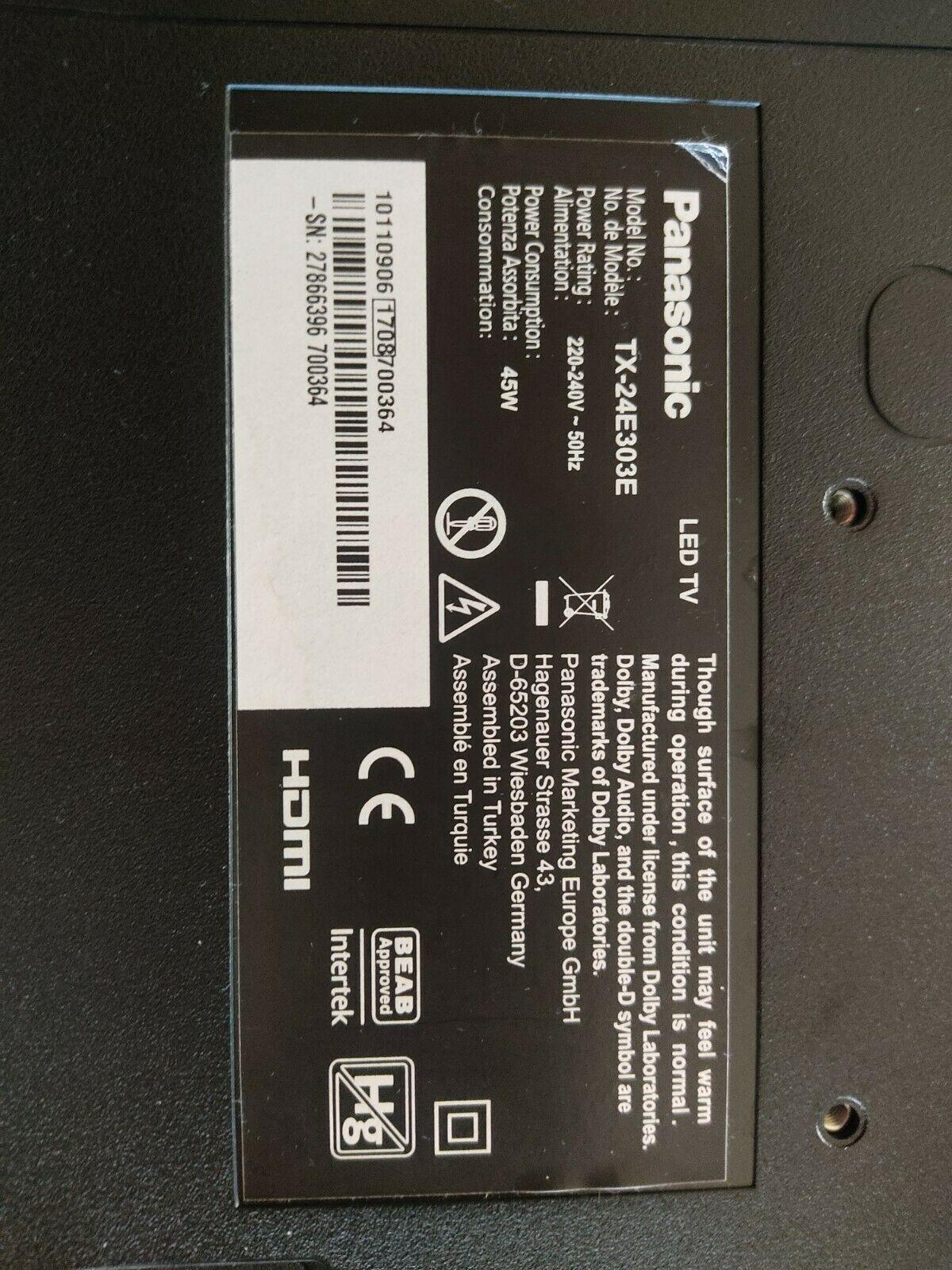

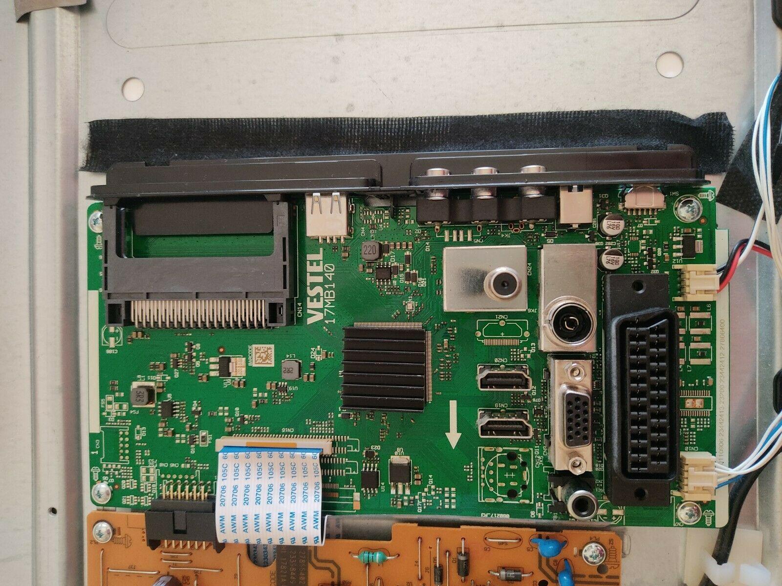

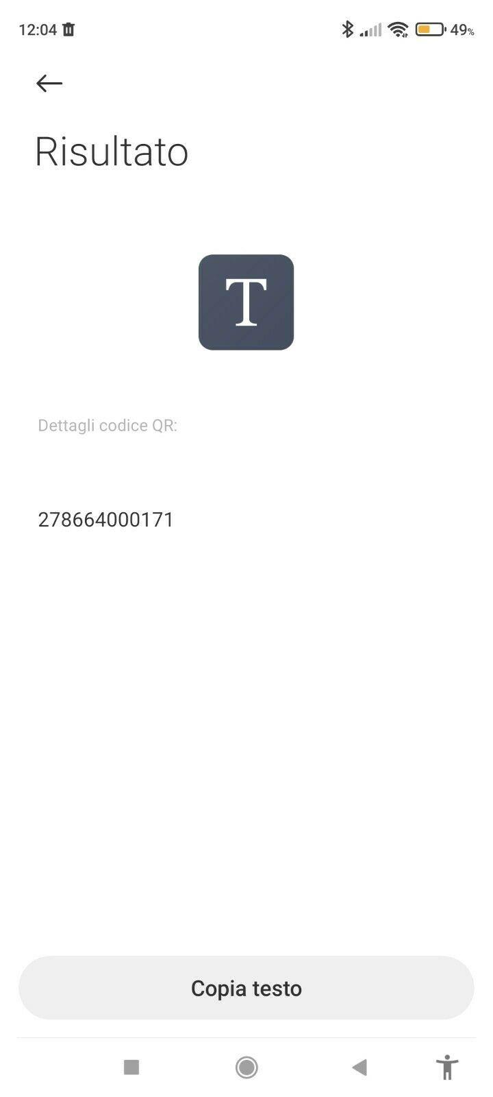

TV Panasonic TX-24E303E Bloccato su un canale - Recovery Firmware o Motherboard -
Salve a tutti, problema con TV Panasonic (modello come da oggetto)
Allego le foto, in modo tale che potere ricavare i codici:
Come potete notare, monta una motherboard Vestel MB140.
Il problema è che dopo l'accensione, rimane bloccata su un canale - non rispondendo più, ne al telecomando ne ai comandi posti sul tv -.
Dalle ricerche fatte in rete ho trovato che bisognerebbe trovare il recovery firmware (che a quanto pare è univoco e si trova in base al codice del pannello).
Se il recovery non funziona, allora bisogna cambiare la main.
Io, purtroppo non trovo ne il firmware per portarla allo stato originale, ne la motherboard nuova.
Potreste aiutarmi in un modo o nell'altro? (Preferibilmente col recovery, ma anche se conoscete un link d'acquisto per questa scheda).
A dirla tutta, ho trovato firmware che riportano questi codici (ma non essendo uguali al 100% non so se sono compatibili - ho il dubbio tra il 4° ed il 5° della lista -).
Vi ringrazio del vs aiuto e del vs impegno anticipatamente.
Qui le foto:
2104678662_s-l1600(3).thumb.jpg.bc5a0895f461eb5b151fc613dd755f1c.jpg352418556_s-l1600(2).thumb.jpg.c5483fcc3951337e0bde6bc9ef392c7c.jpg1760103472_s-l1600(1).thumb.jpg.2d985e7ab0d91dc4257540941f29b791.jpgs-l1600.thumb.jpg.0864694d783a963c612040876a735f9b.jpg92010524_s-l1600(4).thumb.jpg.202895a3d16449a1ed7128c2b449b3da.jpg
  • 3 weeks later...
teletecnica2000
Buongiorno, hai risolto ? ho lo stesso problema con lo stesso modello 32 pollici
Ciao teletecnica2000 e benvenuto.
Non è permesso dal regolamento accodarsi a discussioni di altri utenti.
Apri sempre una discussione solo tua.
