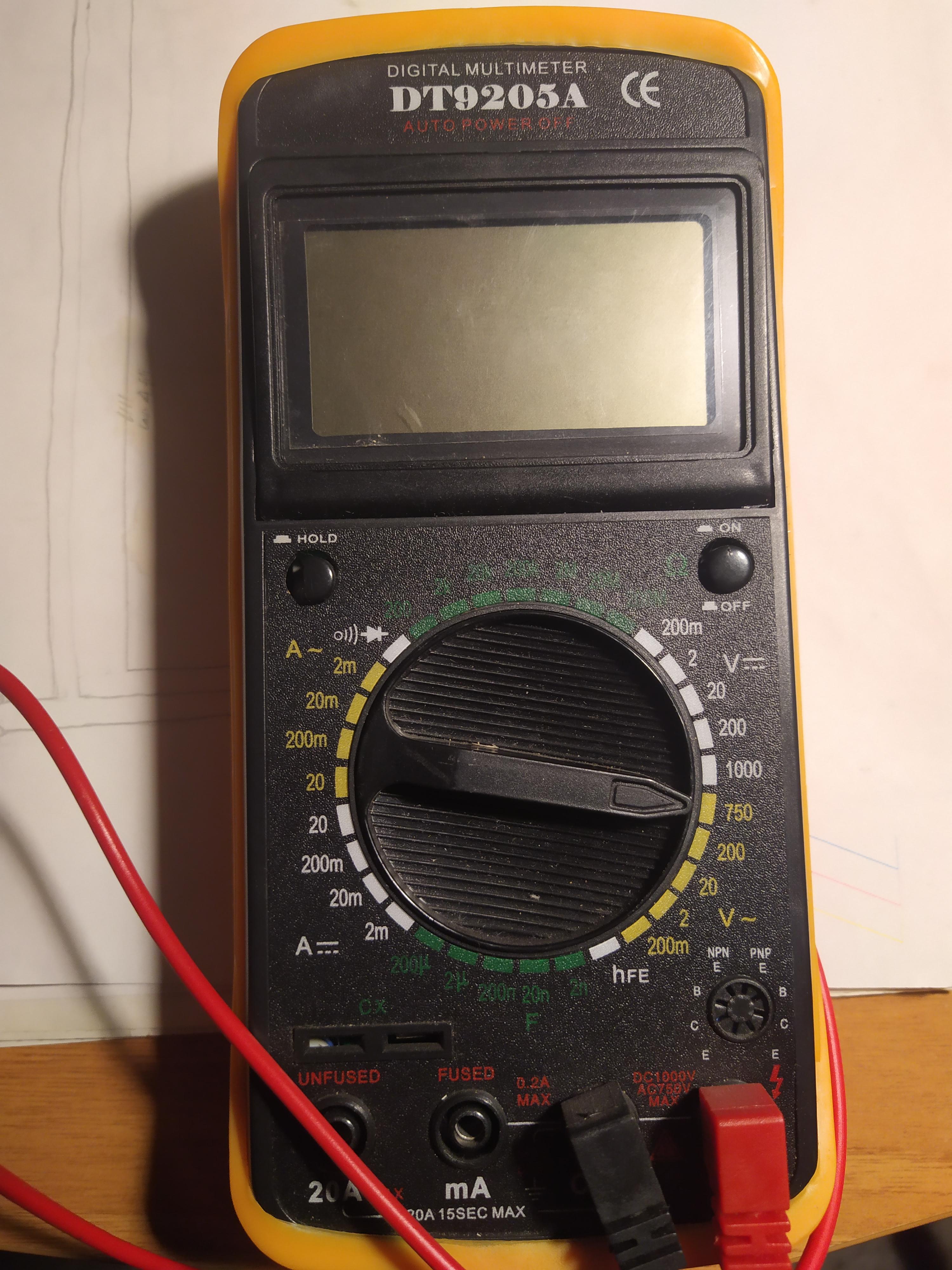

Giancobig Inserito: 27 gennaio 2022 Segnala Inserito: 27 gennaio 2022 (modificato) Buon pomeriggio a tutti, E' possibile che su un cavo scollegato ai due estremi ma che corre in una canalina affiancato ad altri sotto tensione a 223V, si possa misurare una tensione indotta di 58V? E misurando la tensione fra un morsetto di terra di una presa a cui è collegata una lavatrice e una tubazione dell'acqua si legga un valore di 112V, staccando la lavatrice 83V. Preciso che alla misurazione la terra era scollegata. Grazie a chi mi vorrà chiarire le idee. Modificato: 27 gennaio 2022 da Giancobig
Adelino Rossi Inserita: 27 gennaio 2022 Segnala Inserita: 27 gennaio 2022 Per prima cosa dicci con che strumento esattamente hai effettuato la misura.
Giancobig Inserita: 27 gennaio 2022 Autore Segnala Inserita: 27 gennaio 2022 Con un multimetro digitale come immagine.
Maurizio Colombi Inserita: 27 gennaio 2022 Segnala Inserita: 27 gennaio 2022 3 ore fa, Giancobig ha scritto: si possa misurare una tensione indotta di 58V? Verso cosa? Di solito una DDP la si misura tra due punti. In ogni modo, con uno strumento digitale le misure potrebbero essere realmente quelle, sta "nell'occhio" di chi fa le misure, stabilire se sono misure attendibili o no.
patatino59 Inserita: 27 gennaio 2022 Segnala Inserita: 27 gennaio 2022 Il problema è che uno strumento digitale ha una resistenza interna molto alta e può misurare tensioni indotte anche molto alte, che, se caricate da una resistenza minore scompaiono. Basta provare a prendere un puntale con un dito, per accorgersene.
Adelino Rossi Inserita: 28 gennaio 2022 Segnala Inserita: 28 gennaio 2022 Collega una lampadina tra i fili e misura.
Giancobig Inserita: 28 gennaio 2022 Autore Segnala Inserita: 28 gennaio 2022 Nel secondo caso che ho citato (tensione fra morsetto di terra e tubo dell'acqua), se collego una lampadina in parallelo al multimetro (questa volta ne ho usato uno analogico) la tensione misurata scende a zero con la scala più bassa.
maxmix69 Inserita: 28 gennaio 2022 Segnala Inserita: 28 gennaio 2022 19 ore fa, Giancobig ha scritto: E' possibile che su un cavo scollegato ai due estremi ma che corre in una canalina affiancato ad altri sotto tensione a 223V, si possa misurare una tensione indotta di 58V? Come ti hanno già detto è possibile, ma se provi ad alimentare qualunque carico che non sia il tester ad alta impedenza la tensione scompare. Se la situazione è esattamente quella che hai descritto (e non diversa in nessuna cosa) già che tocchi con le dita la tensione scende a zero o quasi. 19 ore fa, Giancobig ha scritto: E misurando la tensione fra un morsetto di terra di una presa a cui è collegata una lavatrice e una tubazione dell'acqua si legga un valore di 112V, staccando la lavatrice 83V questo non è normale, o meglio è normale se 19 ore fa, Giancobig ha scritto: alla misurazione la terra era scollegata. nel senso che non era collegata ai picchetti di terra.Questa perà è una situazione pericolosa, la terra ci deve stare.
