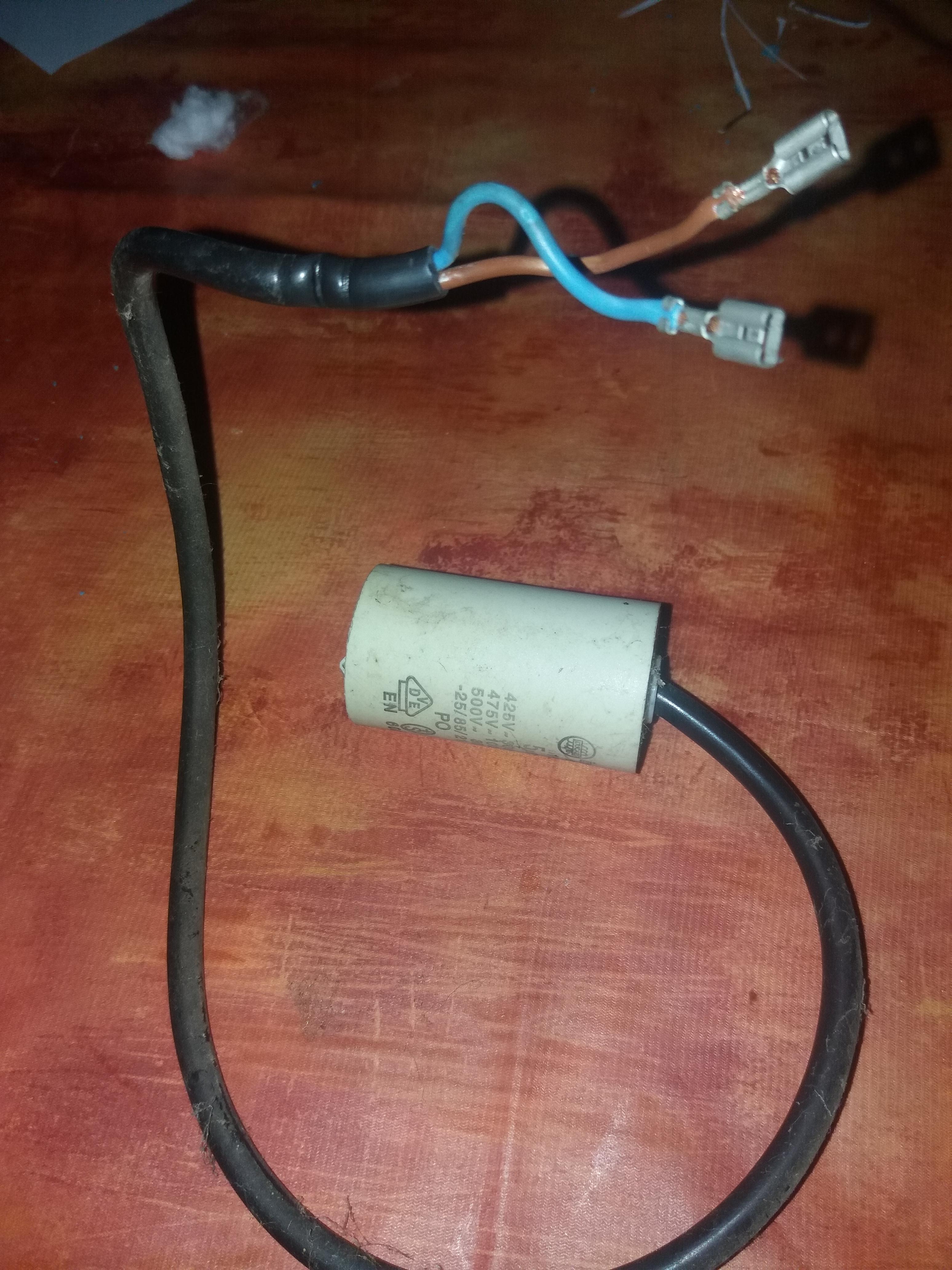

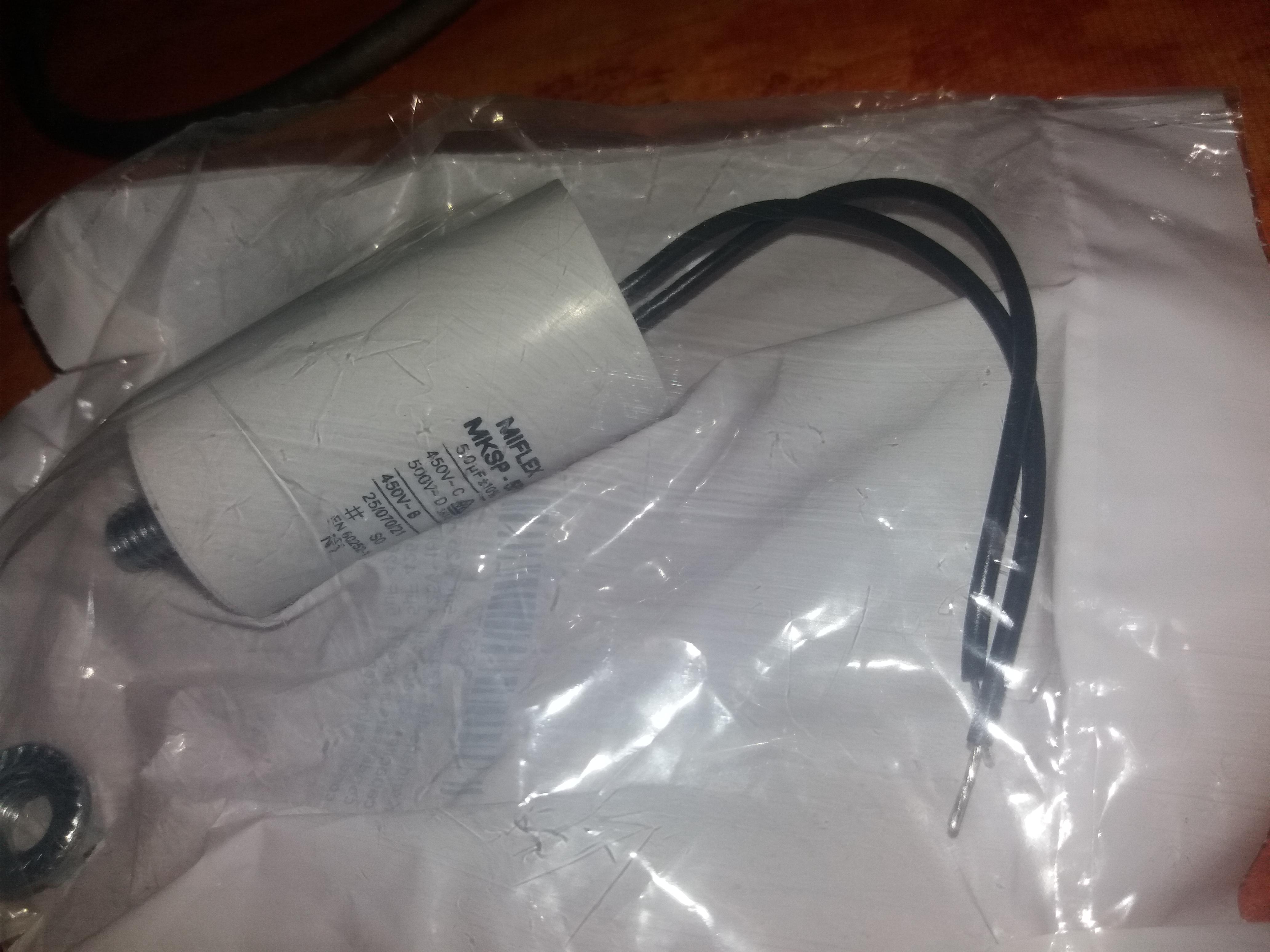

Sostituzione condensatore frigo
Salve a tutti, ho un problema. Devo sostituire il condensatore del mio frigo e ne ho comprato un altro che sembrava uguale. In realtà mi sono accorta che quello che ho smontato aveva un filo marrone e uno blu e invece questo nuovo ha solo due fili neri... Posso montarlo ugualmente o lo devo sostituire?
Modificato: da kikla
Alessio Menditto
Usalo pure, importante abbia la stessa capacità.
Ma come collego i fili; a caso? Cosa succede se li inverto per sbaglio?
Alessio Menditto
Non succede niente, quello è un semplice condensatore, non è polarizzato.
Non ho capito in che senso “a caso”…
Nel senso che se collego il filo blu dove in realtà andrebbe quello marrone, succede qualcosa? E poi, come faccio a togliere quei gancetti metallici (non so come si chiamano) per poterli inserire nell'altro condensatore (che non li ha) per agganciarlo?
cambia solo che uno ha il doppio isolamento e l'altro no, i cavi a doppio isolamento sono quasi tutti blu-marrone quindi una ditta secondo te compra x metri di cavo a buon mercato reperibile ovunque oppure fa un ordine di x metri di cavo doppio isolamento con entrambi i conduttori dello stesso colore spendendo dieci volte tanto e attendendo la consegna?
i faston li devi comprare "vergini" dal negozio di impiantistica e poi intestarli sui fili del nuovo condensatore usando la pinza apposita. Puoi sempre portare il condensatore al negozio e chiedergli se ti intestano loro due faston, oppure recuperare un pezzo del filo vecchio e collegare il condensatore nuovo con una morsettiera o saldandoli assieme
25 minuti fa, Darlington ha scritto:
cambia solo che uno ha il doppio isolamento e l'altro no, i cavi a doppio isolamento sono quasi tutti blu-marrone quindi una ditta secondo te compra x metri di cavo a buon mercato reperibile ovunque oppure fa un ordine di x metri di cavo doppio isolamento con entrambi i conduttori dello stesso colore spendendo dieci volte tanto e attendendo la consegna?
Perdonami, ma non ho capito.
Posso metterli come capita anche invertendo i colori?
Modificato: da kikla
Alessio Menditto
SIIIIIIIIIIIIIIIIIIIIIIIIIIIIIIIIIIIIIIIIIIIIIIIIIIIIIIIIIIIIIIIIIIIIIIIIIIIIIIIIIIIIIII
Alessio Menditto
Tranquillo, era solo per non ribadire troppe volte il già detto, se vuoi approfondiamo il perché ma bisogna sapere di elettrotecnica.
