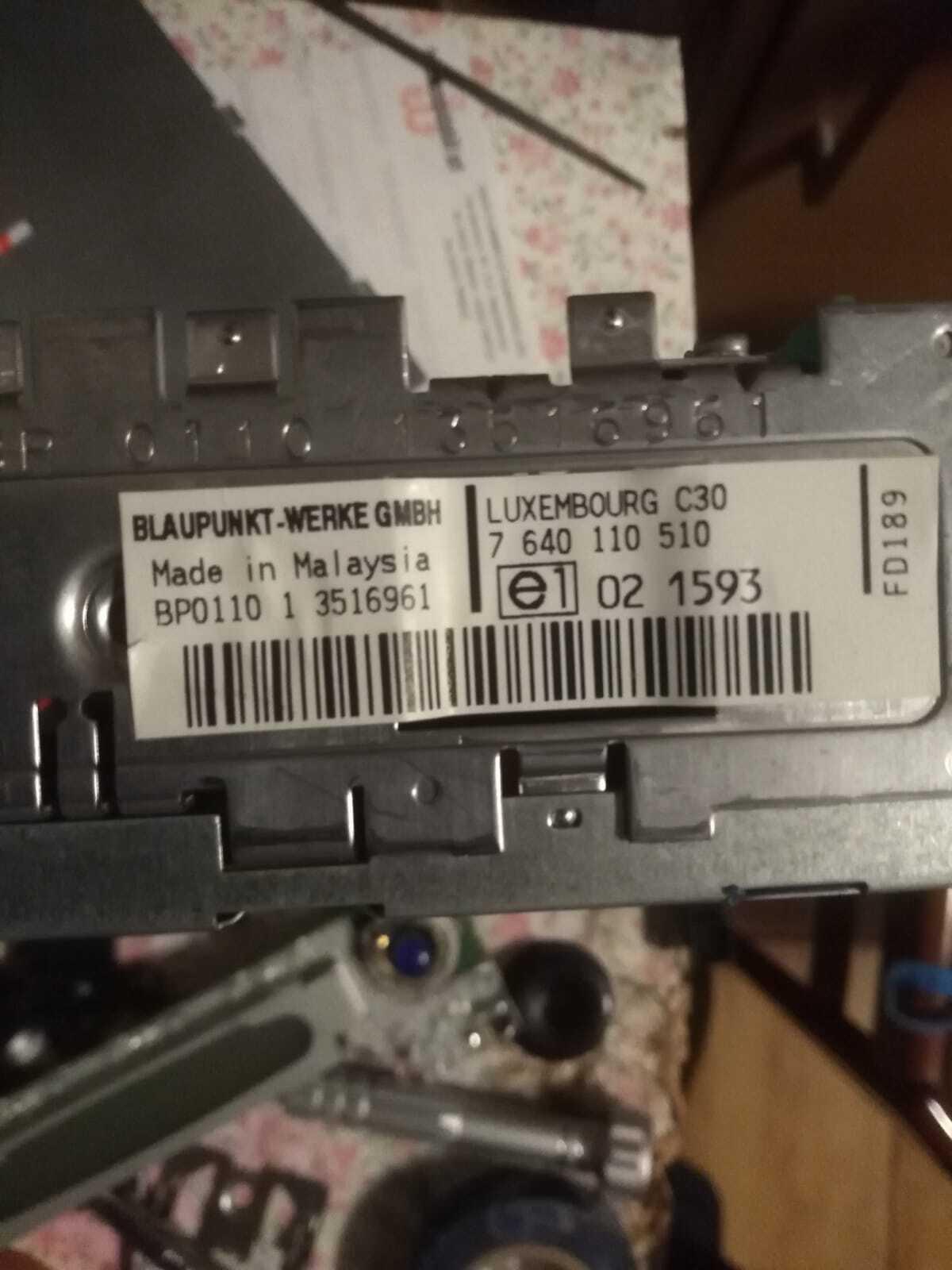

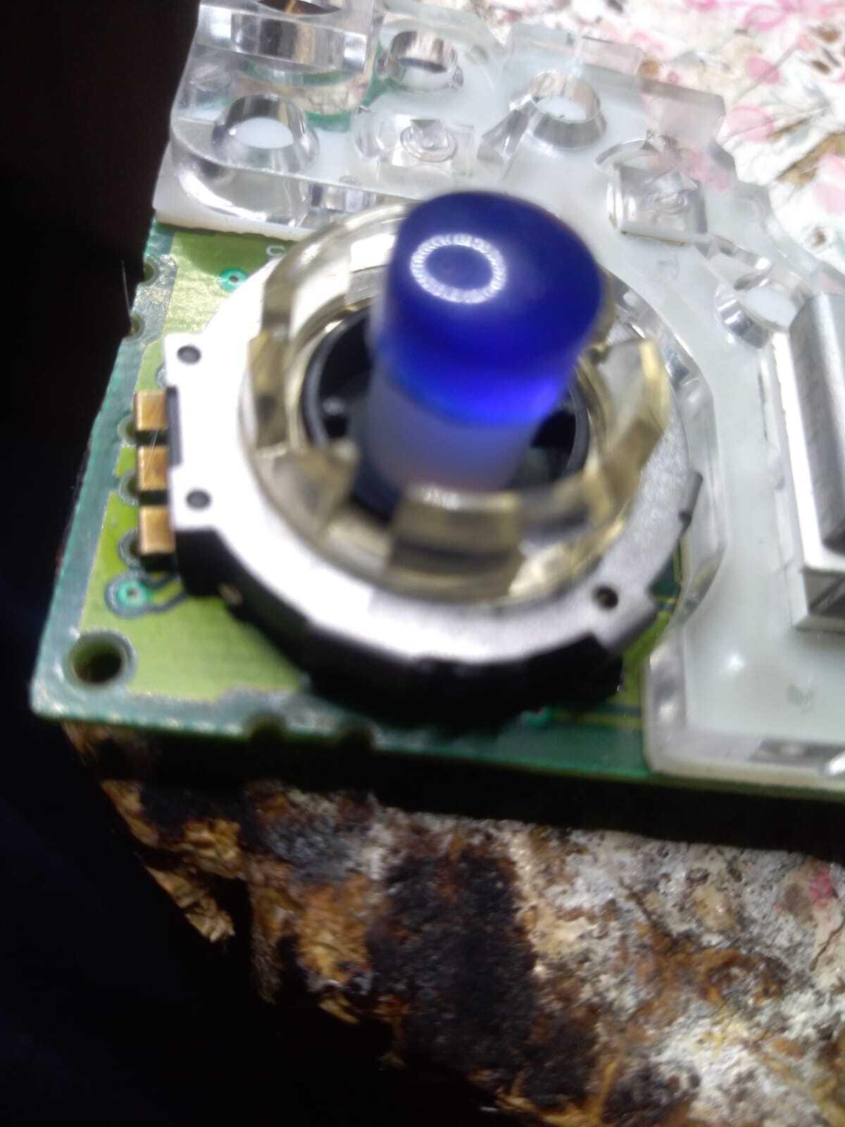

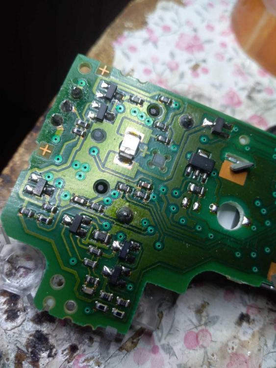

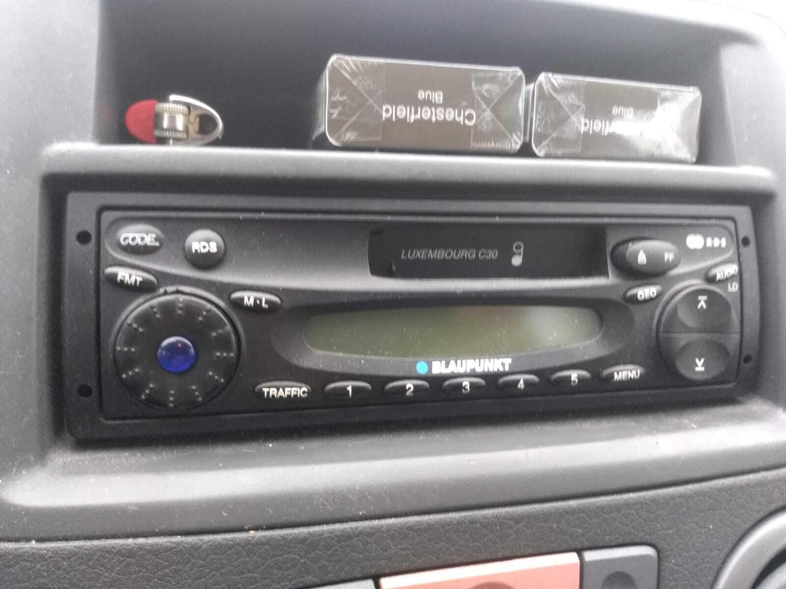

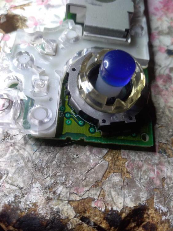

dxtech Inserito: 27 gennaio 2022 Segnala Inserito: 27 gennaio 2022 Salve, sapete dirmi che tipo di encoder è? Fa 20 scatti in un giro. Ha anche il pulsante. Dovrei installarlo su questa autoradio Blaupunkt di una Fiat. Non so quale acquistare (di solito faccio gli ordini dei componenti su questo sito: Reichelt) Attendo Vs, grazie in anticipo.
Umba Inserita: 27 gennaio 2022 Segnala Inserita: 27 gennaio 2022 quì il service manual, forse ti potrà essere utile: https://1drv.ms/b/s!Ag_LqToIUYQklHy-h96hgm1J6x4P?e=MKlGMh
dxtech Inserita: 11 marzo 2022 Autore Segnala Inserita: 11 marzo 2022 Grazie @Umbama, mi da non disponibile.
Umba Inserita: 30 marzo 2022 Segnala Inserita: 30 marzo 2022 https://1drv.ms/b/s!Ag_LqToIUYQklQijZXvsIYZsxI0Q?e=NFSHVR prova quì e fammi sapere, ciao
Umba Inserita: 30 marzo 2022 Segnala Inserita: 30 marzo 2022 credo di aver sbagliato manuale, scusa, ora controllo se ho quello giusto.
Umba Inserita: 30 marzo 2022 Segnala Inserita: 30 marzo 2022 qui ci sono gli schemi elettrici, forse possono servire: https://1drv.ms/b/s!Ag_LqToIUYQklQobX571vUTqbmkf?e=ZLKufc https://1drv.ms/b/s!Ag_LqToIUYQklQn2ZMKElcGu2PHg?e=vUJSDi
Riccardo Ottaviucci Inserita: 30 marzo 2022 Segnala Inserita: 30 marzo 2022 questi ricambi possono solo fornirli i CAT autorizzati del marchio,se vogliono
