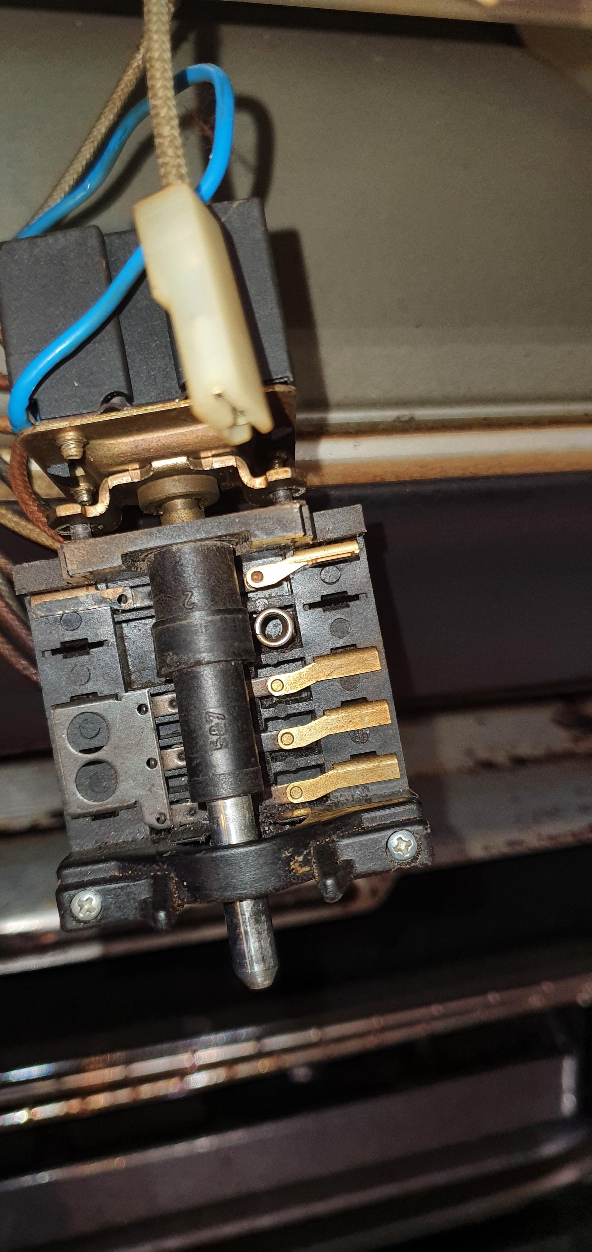

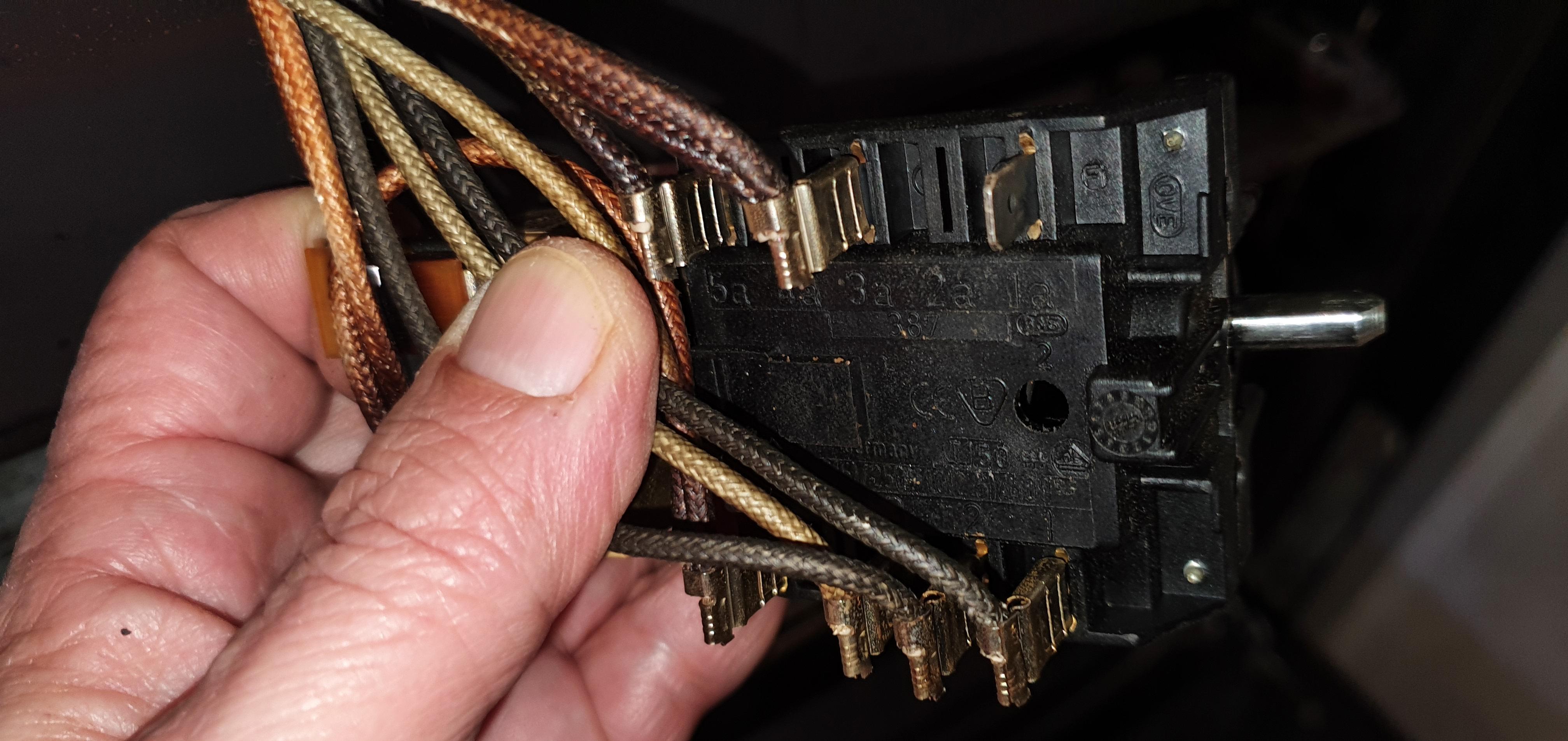

Commutatore forno Samet fuori produzione
alex13
CIao
Ho un forno Samet a gas ventilato con grill del 1998
Il commutatore si è rotto e quindi non fa ben contatto.
Ho provato a cercare su internet ma non trovo un commutatore uguale
Riesco ad adattare un commutatore qualsiasi?
Ho visto ora che sul sito di Ocean che possiede il marchio: devo tentare con loro?
allego le foto ma non riesco a vedere bene eventuali codici che si sono quasi squagliati, provo a rismontarlo di giorno forse si vede meglio
tramite i codici sul commutore vecchio risolvo qualcosa?
Link al commento
Condividi su altri siti
