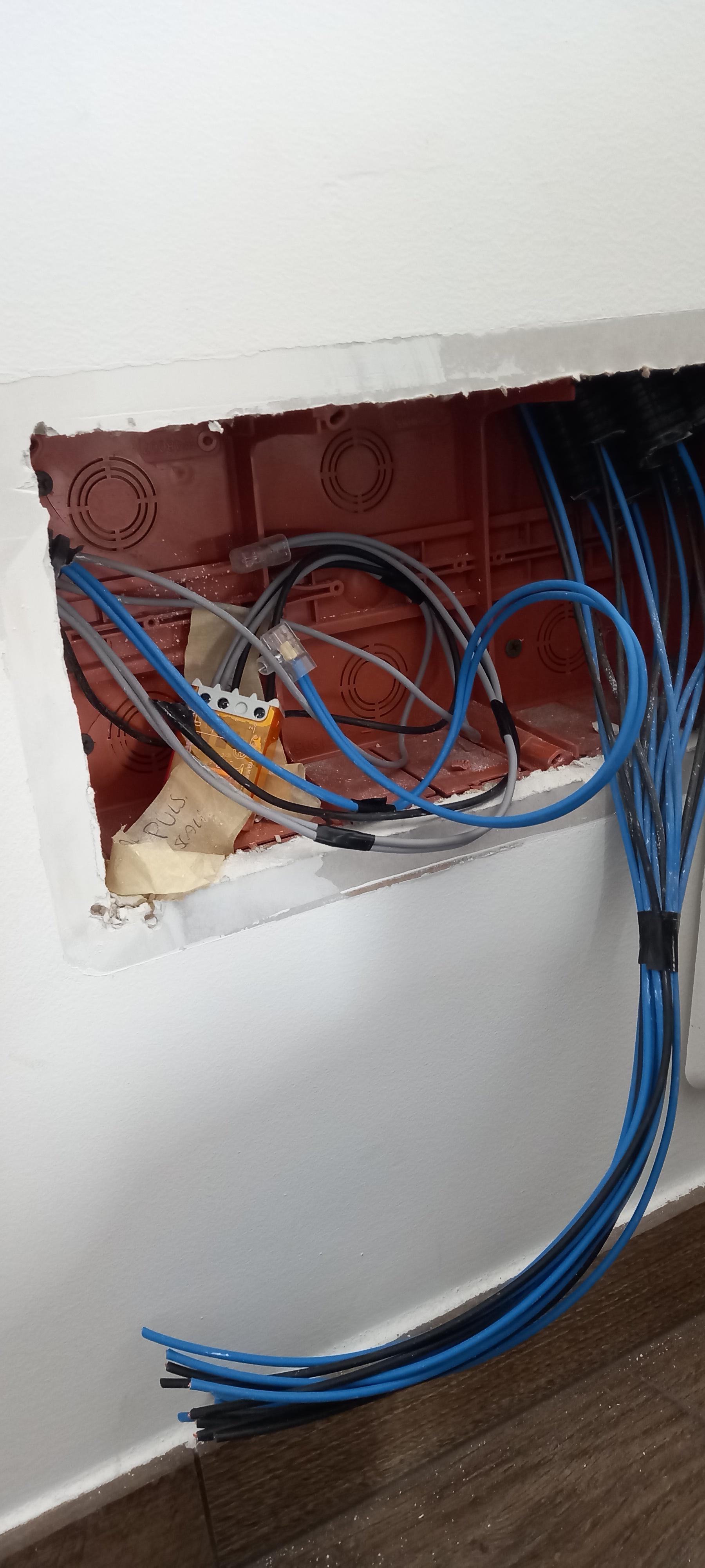

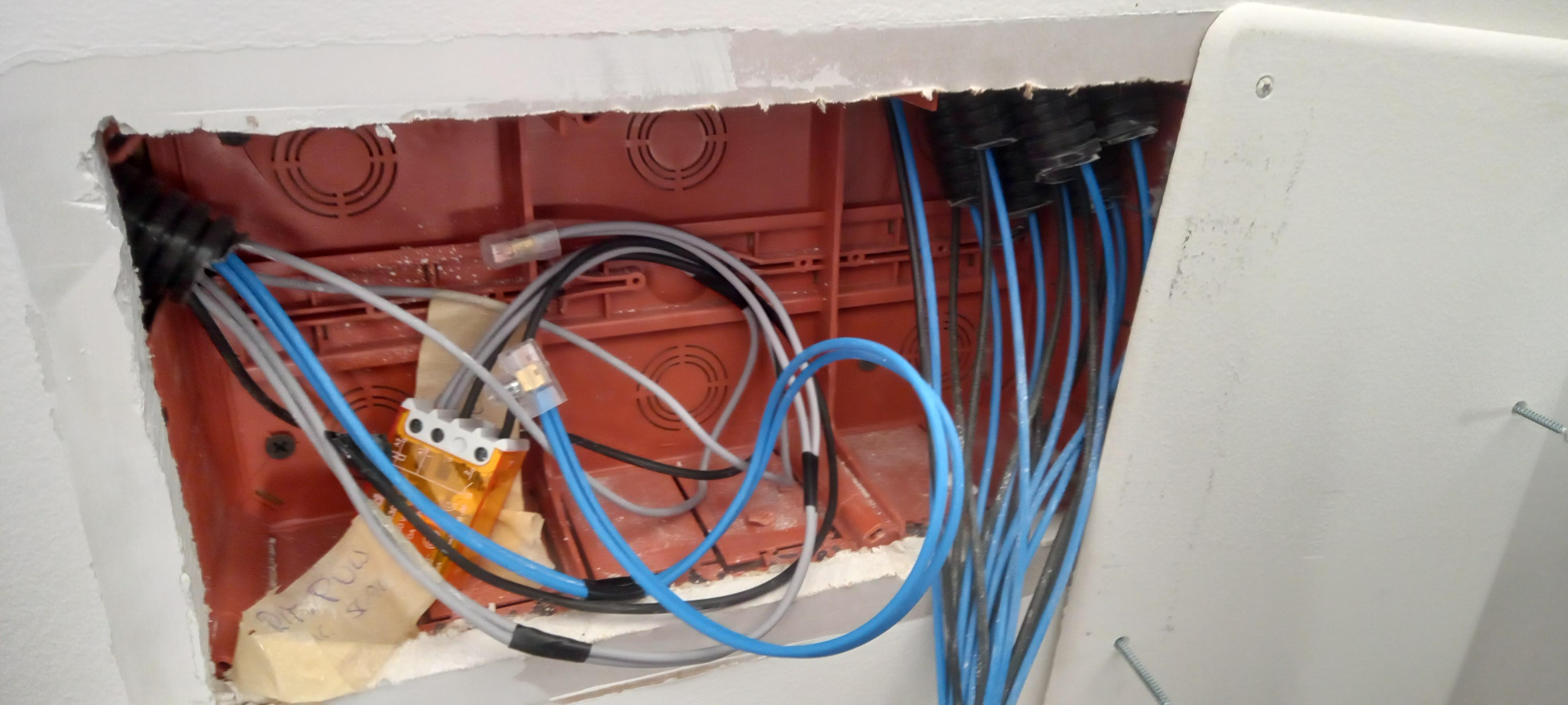

del_user_252923 Inserito: 28 gennaio 2022 Segnala Inserito: 28 gennaio 2022 buongiorno a tutti, dopo svariati anni ho deciso di acquistare 8 faretti led segnapassi da interno installati su predisposizione vano scale già cablato. All'interno della scatola di derivazione è già presente un relè elettromeccanico che scatta su un'interruttore già preposto allo scopo e che attualmente non accende nulla. vorrei sapere se è corretto raccogliere tutti i cavi neutri (blu) provenienti dai faretti in un forbex insieme ai due cavi neutri già raccolti in un forbex più piccolo e collegare la fase (nera) dei faretti all'unico cavo nero presente dentro la scatola (attualmente con estremità nastrata) in un secondo forbex. Grazie a chi vorrà rispondere!
Ivan Botta Inserita: 28 gennaio 2022 Segnala Inserita: 28 gennaio 2022 Difficile dare una risposta senza conoscere l'impianto. Da quanti punti è possibile accendere i faretti? Se da un solo punto, conviene che individui i cavi dell'interruttore e colleghi il tutto come una semplice interrotta. Tutti i blu dei faretti diretti al neutro, tutte le fasi dei faretti ad un capo dell'interruttore, e la fase di linea all'altro.
del_user_252923 Inserita: 29 gennaio 2022 Autore Segnala Inserita: 29 gennaio 2022 Grazie Ivan, da un controllo ho visto che il relè è azionato da due diversi interruttori. Ho quindi unito tutti i neutri dei faretti ai due neutri visibili in foto con il forbex piccolo; tutte le fasi alla fase proveniente dall'interruttore e funziona tutto. Mi chiedevo se possono esserci problemi di carico visto il fasciame ma essendo 8 led da 3w ciascuno non credo rappresenti un problema... Grazie ancora per la dritta, Sulu.
