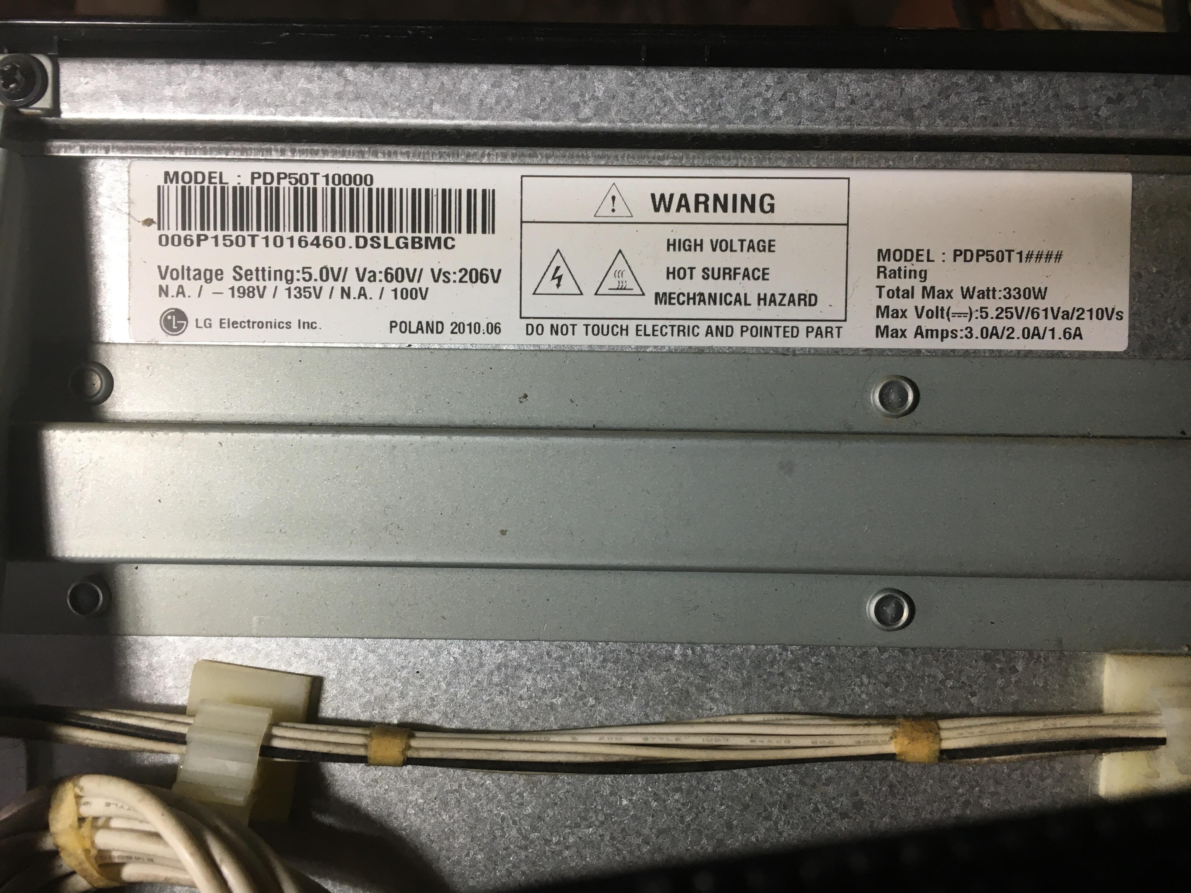

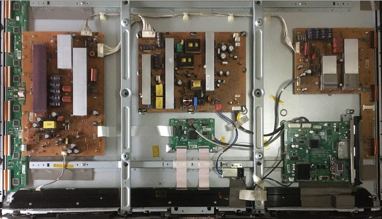

gino23 Inserito: 30 gennaio 2022 Segnala Inserito: 30 gennaio 2022 Salve, ho il seguente problema con un plasma lg 50pj250: la tv si accende e l'audio è presente ma lo schermo a destra rimane bianco e talvolta con immagine fantasma che scompare quasi subito. Ho pulito i flat della t-con ma senza risultato, ho notato che il led sulla t-con fa tre lampeggi corti e due lunghi. Forse un codice errore o è normale? Grazie a chi mi aiuterà a risolvere il problema.
Riccardo Ottaviucci Inserita: 30 gennaio 2022 Segnala Inserita: 30 gennaio 2022 verifica la Va e la Vs secondo quanto riportato sull'etichetta del pannello
gino23 Inserita: 31 gennaio 2022 Autore Segnala Inserita: 31 gennaio 2022 Grazie x la tempestiva risposta domani farò le verifiche consigliate
gino23 Inserita: 2 febbraio 2022 Autore Segnala Inserita: 2 febbraio 2022 Salve, mi scuso x il ritardo nel rispondere ma sono alle prime armi e la mia domanda è dove misurare la va e la vs? Allego foto del retro tv. Grazie
Riccardo Ottaviucci Inserita: 2 febbraio 2022 Segnala Inserita: 2 febbraio 2022 sul connettore dell'alimentatore dovrebbe esserci la serigrafia Va e Vs
gino23 Inserita: 6 febbraio 2022 Autore Segnala Inserita: 6 febbraio 2022 Salve, ho controllato la Va e la Vs e sono come da etichetta pannello. Come procedere? Grazie
Riccardo Ottaviucci Inserita: 6 febbraio 2022 Segnala Inserita: 6 febbraio 2022 probabilmente il guasto è sulla Y sus a sx,ma non mi sento di fartela comprare. Cerca in giro se qualcuno può prestartela
gino23 Inserita: 6 febbraio 2022 Autore Segnala Inserita: 6 febbraio 2022 Grazie, spero di trovare qualcuno che me la possa prestare.
