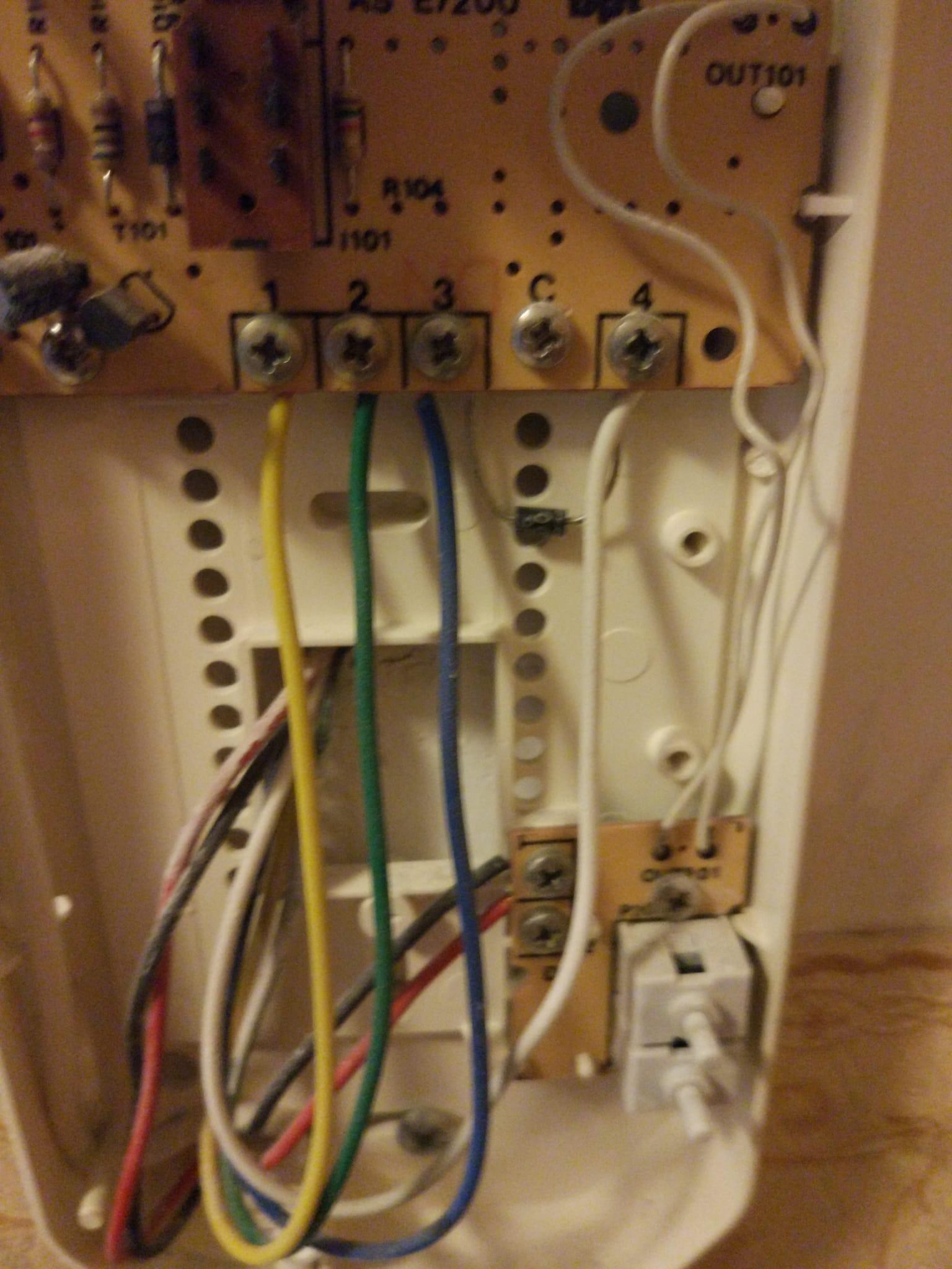

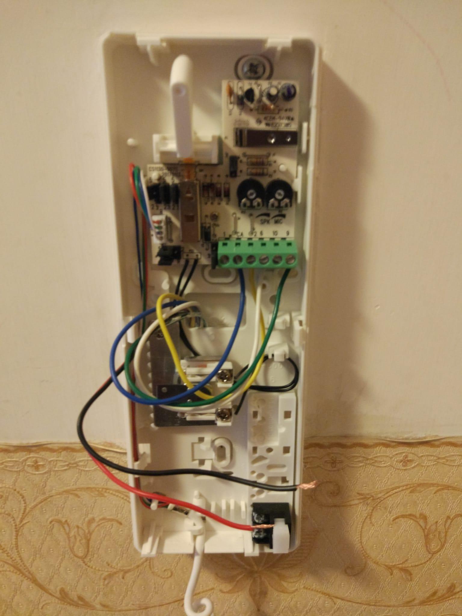

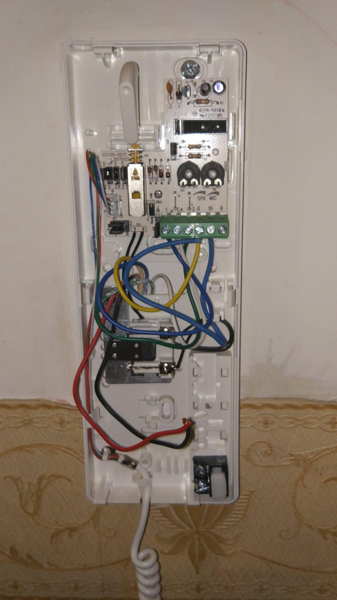

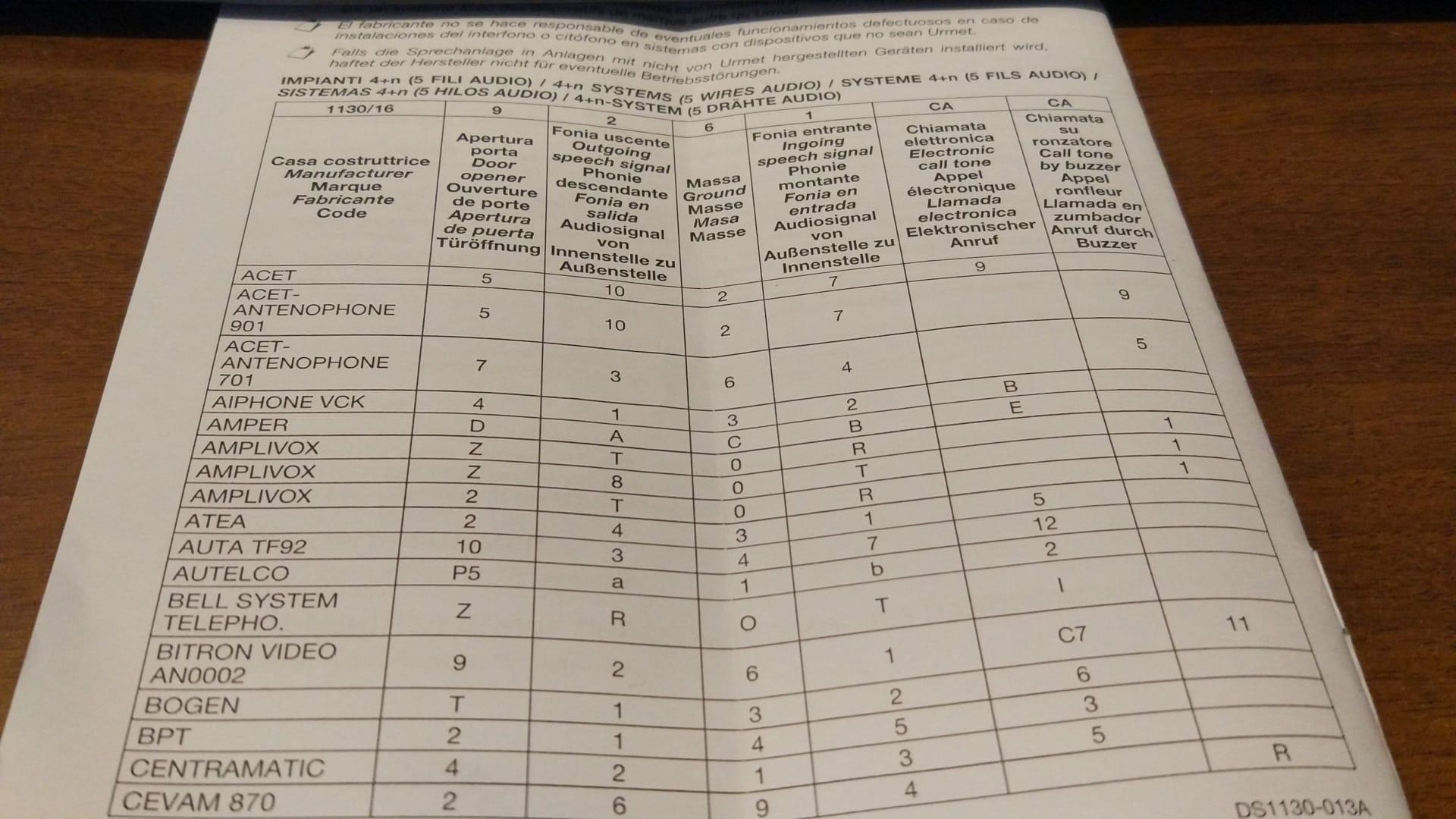

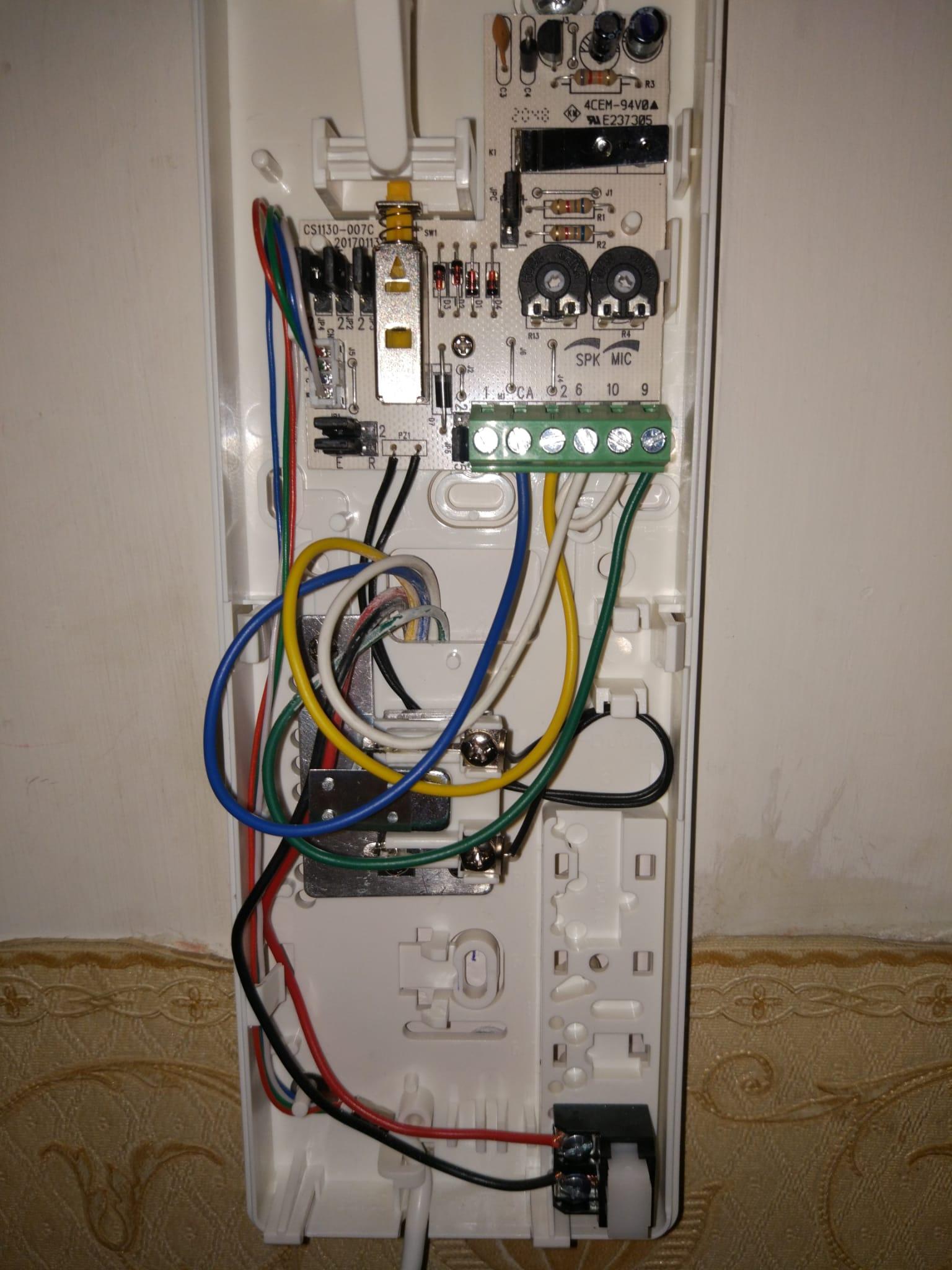

Sostituire citofono Bpt e 200 con Urmet 1130
Buon pomeriggio a tutti sto tentando di sostituire i citofoni in oggetto ma il risultato è che l'urmet suona soltanto ma non si sente e non apre.
Allego la foto del vecchio citofono del nuovo citofono e la tabella suggerita del nuovo citofono per l'installazione.
p.s. il vecchio citofono ha 4 fili più 2 che credo siano l'alimentazione ( non me ne intendo molto ) il nuovo invece porta 6 ingressi nella morsettiera,
dove sbaglio ??? Grazie per l'aiuto!!!
WhatsApp Image 2022-01-31 at 14.36.21.jpeg
WhatsApp Image 2022-01-31 at 14.35.46.jpeg
WhatsApp Image 2022-01-31 at 14.35.32.jpeg
marco.caricato
22 ore fa, enzodestasio ha scritto:
Buon pomeriggio a tutti sto tentando di sostituire i citofoni in oggetto ma il risultato è che l'urmet suona soltanto ma non si sente e non apre.
Allego la foto del vecchio citofono del nuovo citofono e la tabella suggerita del nuovo citofono per l'installazione.
p.s. il vecchio citofono ha 4 fili più 2 che credo siano l'alimentazione ( non me ne intendo molto ) il nuovo invece porta 6 ingressi nella morsettiera,
dove sbaglio ??? Grazie per l'aiuto!!!
WhatsApp Image 2022-01-31 at 14.36.21.jpeg
WhatsApp Image 2022-01-31 at 14.35.46.jpeg
WhatsApp Image 2022-01-31 at 14.35.32.jpeg
1) I fili "in più" non sono in più ma sono il pulsante ausiliario che sul citofono Urmet non hai!
2) acquistavi il citofono agata c/200 o AGT/200 della bpt/came e avevi la corrispondente e funzionalità al 100%...
Grazie per la risposta ma ora c'è un modo per risolvere?
marco.caricato
26 minuti fa, enzodestasio ha scritto:
Grazie per la risposta ma ora c'è un modo per risolvere?
Fai il ponte tra 6 e 10, qualcosa dovrebbe migliorare.
Il filo rosso e nero li colleghi al pulsante nero in basso (la foto prima era tagliata e non avevo visto che in realtà c'era il pulsante ausiliario).
Modificato: da marco.caricato
Roberto Garoscio
Sul vecchio dove è il morsetto 5 che corrisponde a 1 su Urmet (fonia ingresso)?
Il Ponte tra 6 e 10 risolve solo l'apertura.
Ho fatto come mi consigliavi ma ancora nulla ti allego una foto
WhatsApp Image 2022-02-01 at 17.50.30.jpeg
Sul vecchio non c è il punto 5 e sul nuovo il punto 1 è vuoto sbaglio qualcosa io a tenere il punto 1 vuoto ?
marco.caricato
Allora, prova con questa combinazione, fermo restando che la foto che hai scattato al vecchio citofono l'hai fatta con la configurazione originale.
Giallo al 6/10
Bianco al CA
Verde al 2
Blu al 1
Rimane in sospeso la serratura perché i sistemi BPT usano solo 4 fili invece che 5 come Urmet o altri.
Modificato: da marco.caricato
Marco grazie per la risposta adesso si sente ma non apre ho provato pure a staccare il rosso e il nero dal pulsante in basso ma ad aprire per ora non ne vuole sapere.
Può essere che sbaglio io a fare il ponticello? il filo rosso e nero che metto vicino al pulsante in basso a dx li metto intorno alle viti è giusto così ?
Modificato: da enzodestasio
Roberto Garoscio
A parte che non hai messo il diodo tra il bianco e il blu, se il tuo sistema non è un 4+n non potrai mai far funzionare citofoni nati per quel sistema.
Oltretutto la corrispondenza riportata sulle istruzioni di compatibilità BPT non corrispondono alla tua cornetta, è una guerra persa in partenza.
Perché l’hai cambiato?
Unendo il rosso e il nero la serratura si apre?
Roberto scusami che cos è un Diodo? L'ho cambiato perché non si sentiva la suoneria al vecchio citofono. Ho capito che ho sbagliato acquisto se proprio non riusciamo vedo se me lo cambia.
Roberto scusami che cos è un Diodo? L'ho cambiato perché non si sentiva la suoneria al vecchio citofono. Ho capito che ho sbagliato acquisto se proprio non riusciamo vedo se me lo cambia. Il rosso e il nero non li ho Uniti ma li ho messi in basso a dx .
Con questa disposizione si sente e suona ma non apre, sia con i fili rosso e nero legati sia messi al pulsante dx in basso.
WhatsApp Image 2022-02-03 at 18.11.30.jpeg
marco.caricato
Se vuoi risolvere cerca online questo articolo, è l'unico modo, mi spiace: 840CA-0010 bpt/came AGT A200
Roberto Garoscio
6 ore fa, enzodestasio ha scritto:
Roberto scusami che cos è un Diodo?
Quel componente nero collegato tra il 3 e il 4 nel vecchio.
Ho messo il Diodo tra il 3 e il 4 ma non apre!!!
Roberto Garoscio
8 ore fa, enzodestasio ha scritto:
Ho messo il Diodo tra il 3 e il 4 ma non apre!!!
Non ho detto che mettendolo avresti risolto, ho solo evidenziato la mancanza, se non si risale al modello giusto del tuo vecchio non risaliamo ai vari collegamenti e al circuito di funzionamento.
Marco ha suggerito un modello che non conosco, però potrebbe essere una soluzione al problema.
Il modello del mio vecchio citofono è Bpt E 200, ho recepito il suggerimento di Marco e sto cercando di acquistare il modello da lui indicato, pare inoltre che anche il modello Agata C 200 vada bene, il primo che trovo disponibile lo prendo e questo Urmet vedrò di venderlo a mia volta.
Il 3/2/2022 alle 19:35 , marco.caricato ha scritto:
Se vuoi risolvere cerca online questo articolo, è l'unico modo, mi spiace: 840CA-0010 bpt/came AGT A200
Citofono comprato e installato tutto ok. Grazie a tutti!!!
