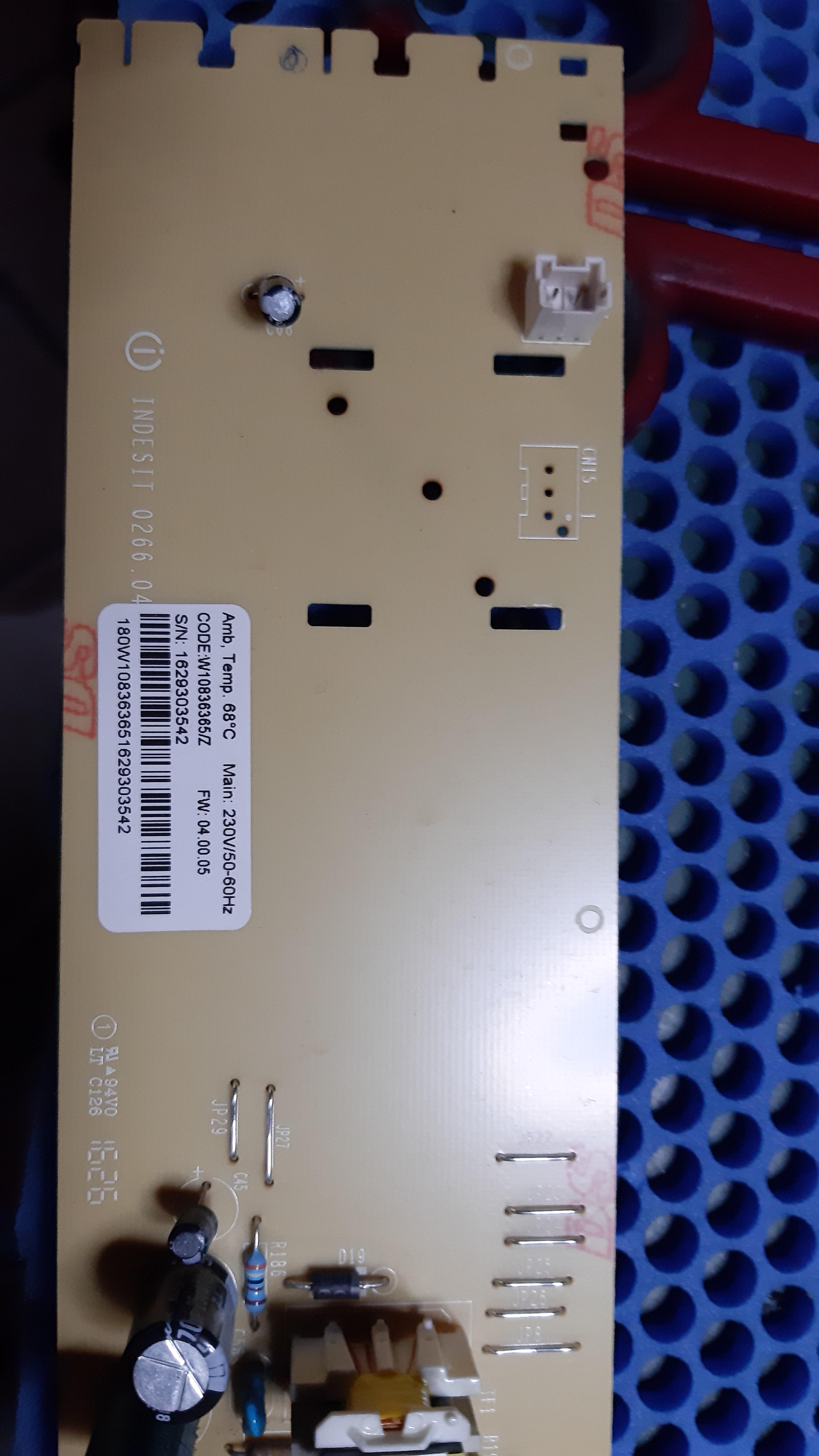

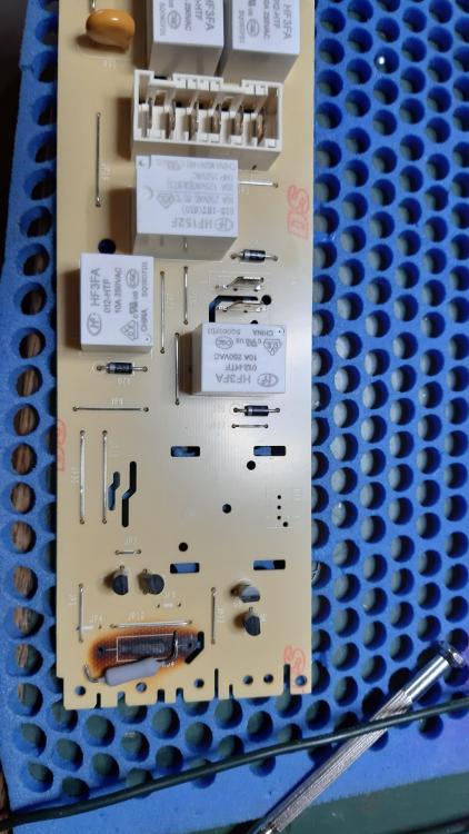

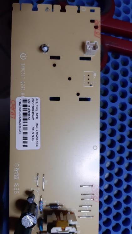

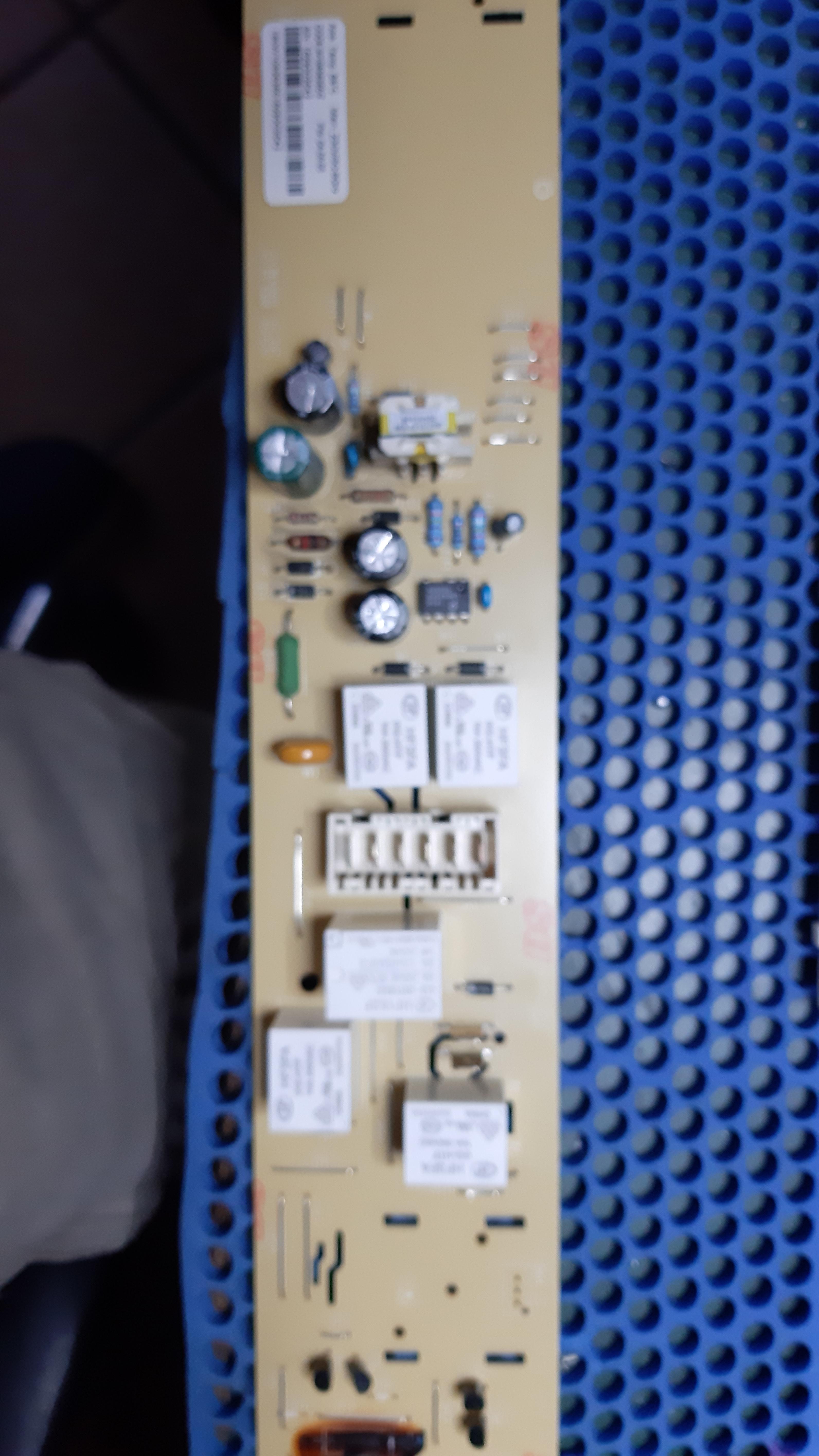

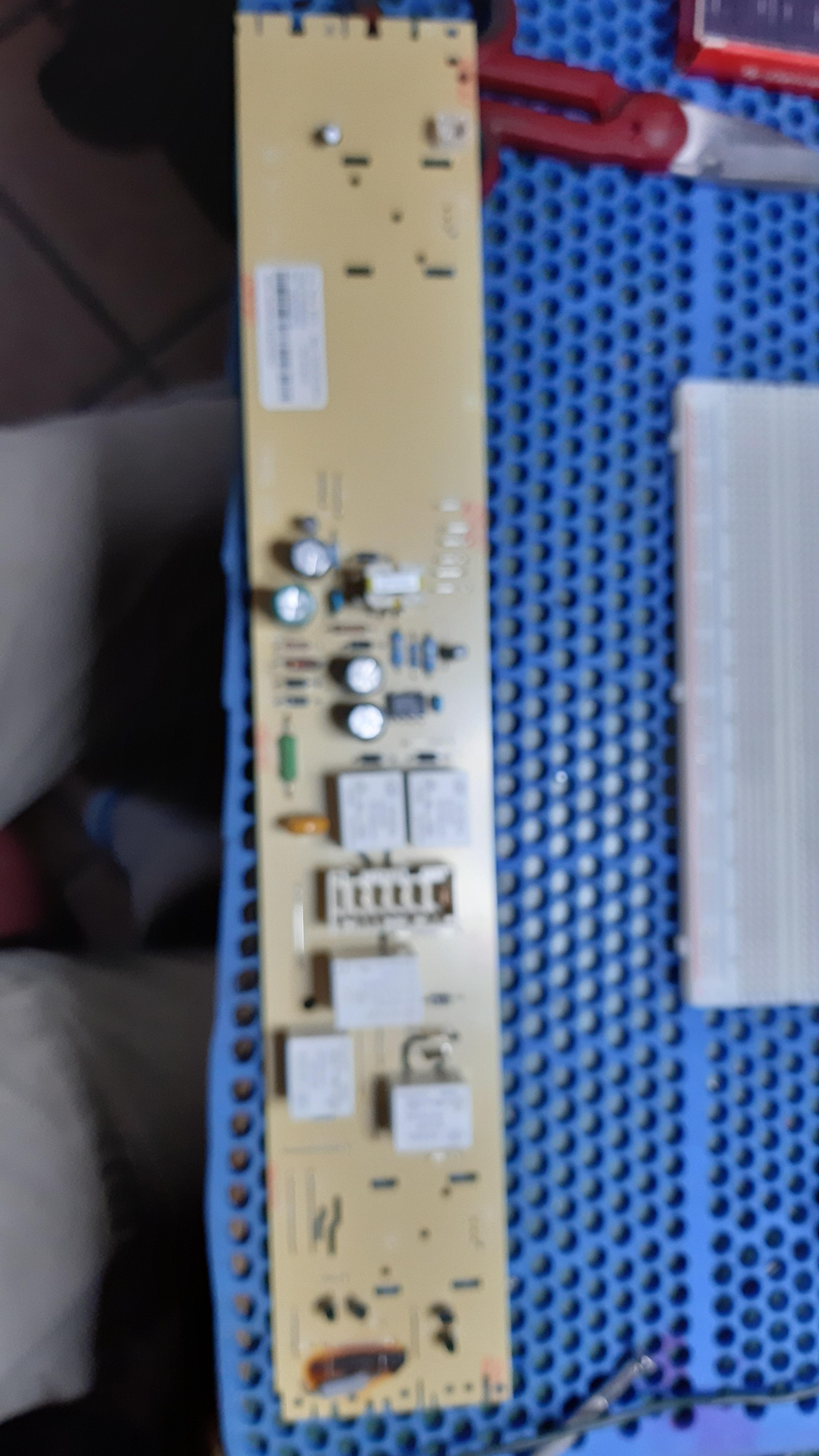

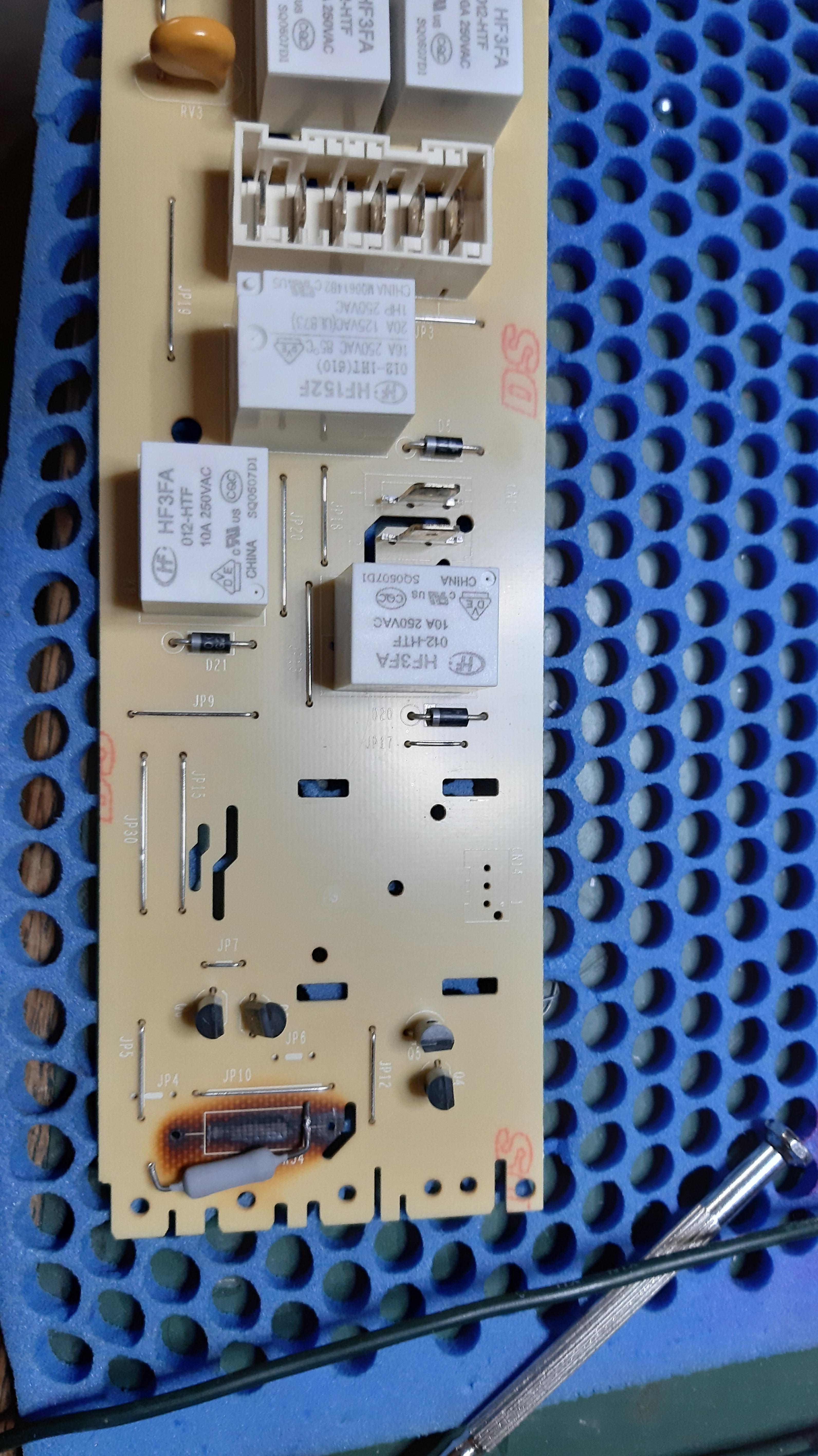

foscolippo Inserito: 2 febbraio 2022 Segnala Share Inserito: 2 febbraio 2022 Buon giorno a tutto il gruppo chiedo un aiutino... Mi hanno dato da riparare la scheda in oggetto di cui allego le foto, unico difetto non si accende la luce del forno, come si vede risulta una vistosa bruciatura sotto la resistenza , bruciatura che ha compromesso le piste .La resistenza R54 misurata risulta di 96 ohm, cercavo lo schema per verificarne il valore o se a qualcuno è capitato qualcosa di simile. ringrazio per l'attenzione. ciao Link al commento Condividi su altri siti More sharing options...
michpao Inserita: 2 febbraio 2022 Segnala Share Inserita: 2 febbraio 2022 Il modello del forno non risulta. Serve il modello indicato sul profilo porta del forno. Link al commento Condividi su altri siti More sharing options...
foscolippo Inserita: 3 febbraio 2022 Autore Segnala Share Inserita: 3 febbraio 2022 Scusa, si tratta del hotpoint mod FXJM6 Link al commento Condividi su altri siti More sharing options...
piergius Inserita: 3 febbraio 2022 Segnala Share Inserita: 3 febbraio 2022 > La scheda sembra la sorella di quella di Dicembre. A proposito, come è andata allora? > Anche in altri Forni il Resistore In oggetto è da 100 Ohm, interposto tra i 230V ~ e l' alimentazione della Scheda. In passato veniva ancorato su apposite pagliette distanziatrici, oppure i reofori sagomati per evitare danni al C. S. > Come suggerito da vari Colleghi in altre Discussioni, una vecchia Lampadina ad incandescenza da 40W/230V, che a freddo misura circa 100 Ohm, può sostituire temporaneamente il Resistore durante le prove. Ciao, Buona notte. Link al commento Condividi su altri siti More sharing options...
