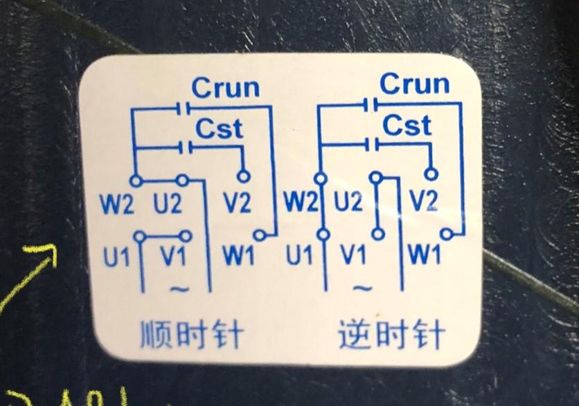

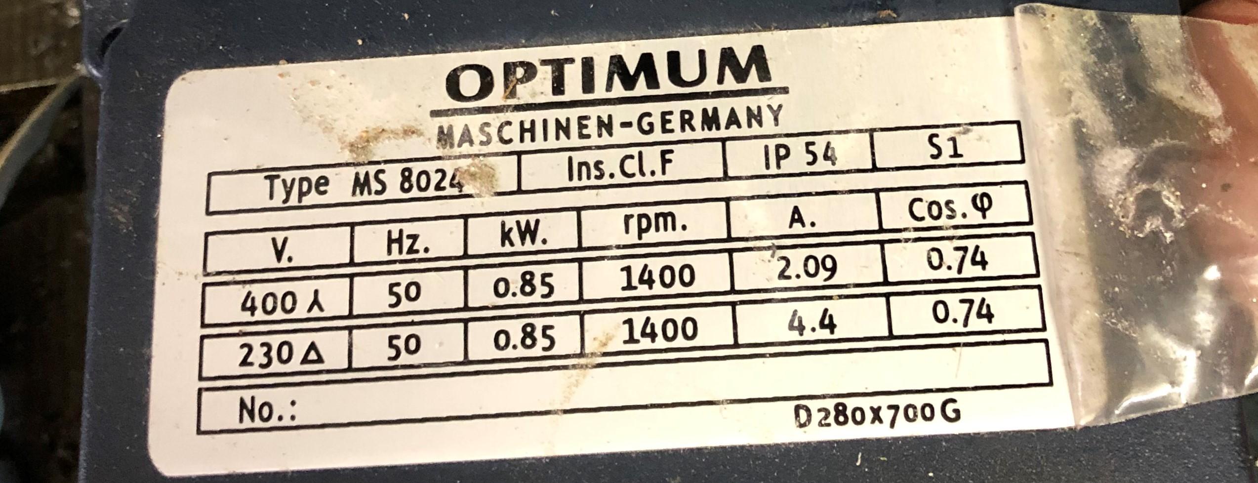

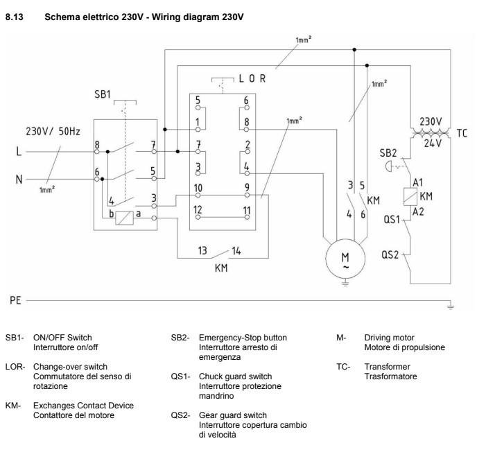

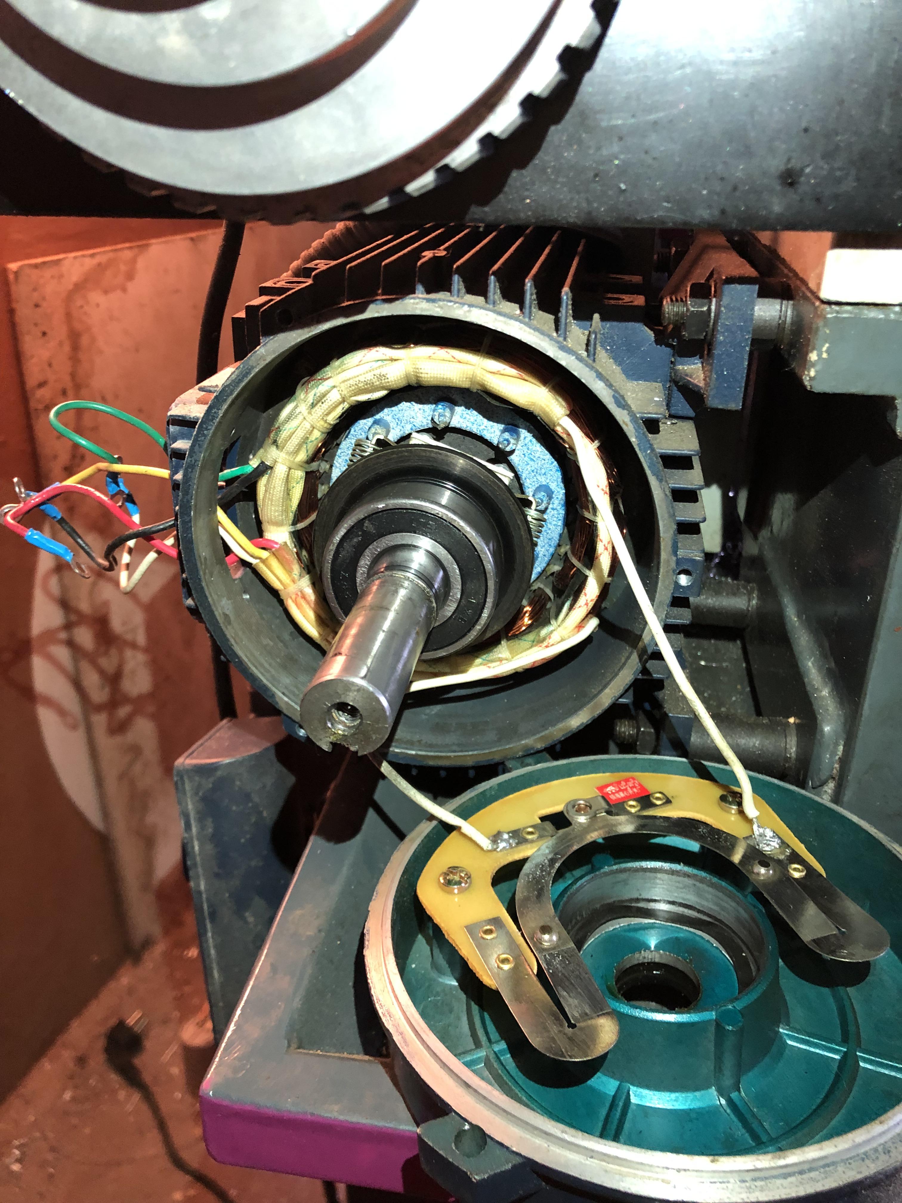

Connessione inverter tornio Optimum
Argomento già trattato in questo post ma rimasto aperto:
Dati di targa motore in questione:
Esempio di connessioni motore (etichetta interna scatola morsetti)
Dai dati di targa sembrerebbe essere un motore trifase con possibilità di connessione stella/triangolo ma analizzando la morsettiera interna il filo che dovrebbe arrivare dallo statore al morsetto W2 è inesistente.
Interno motore c'e un interruttore contrifugo che raggiundo un certo numro di giri apre l'avvolgimento di spunto (dovrebbe essere sfasato di 90°).
I due condensatori sono uno di spunto (18uF) e uno che lavora in mantenimento (150uF) a 1400 rpm.
Battendo le fasi qualcosa non torna:
U1 > U2 4ohm
V1 > V2 10ohm
W1 > W2 manca filo W2
W1 > V1 10ohm (perchè!?!?!)
A motore fermo:
W1 > V2 sono in corto
A motore avviato:
W1 > V2 aperto
Quei 4ohm fanno presupporre che si sia qualche parallelo internamente.
Vorrei provare a disfare i cablaggi sullo statore per verificare la presenza di W2 che non può che essere per li...
Qualcuno ha qualche idea su come procadere?
Grazie, Marco
Aggiungo schema elettrico presente nel manuale
