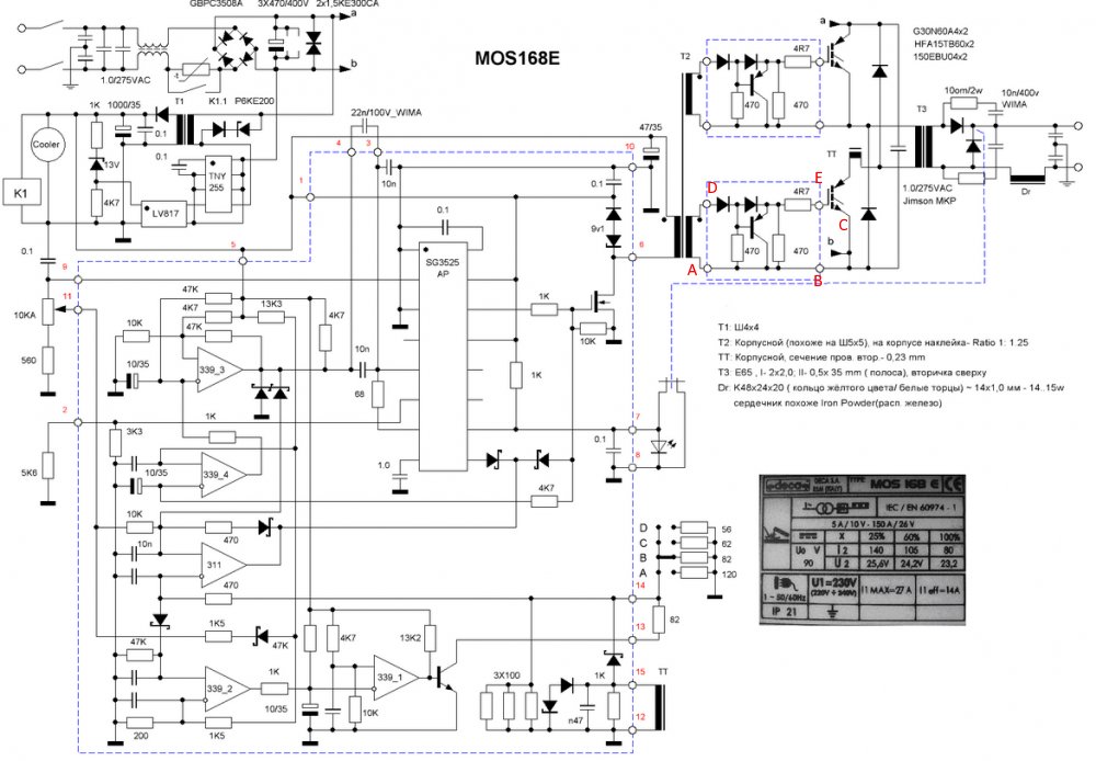

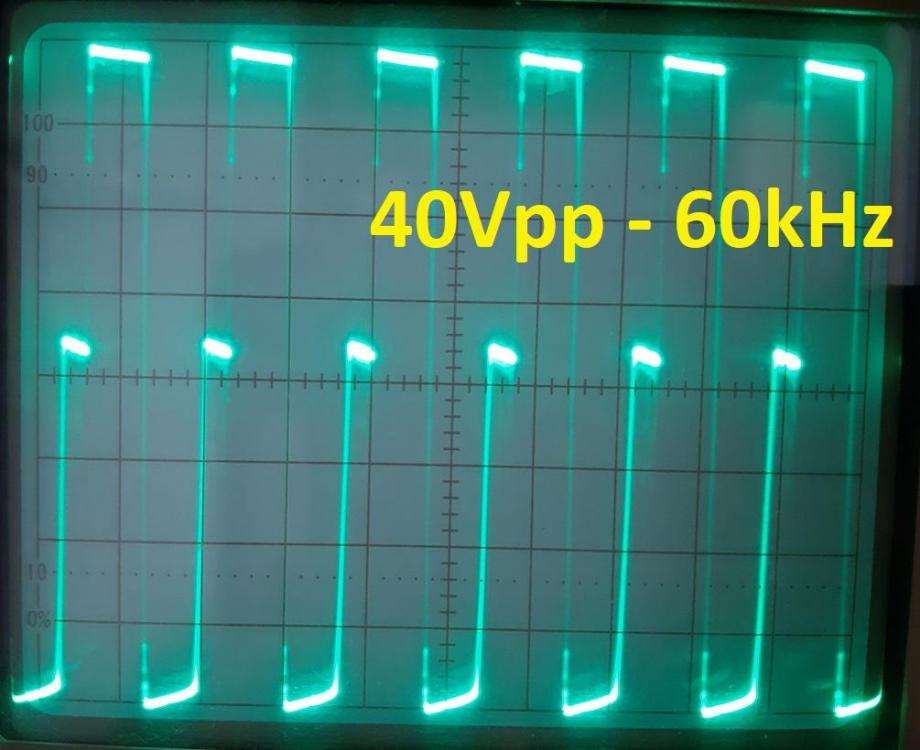

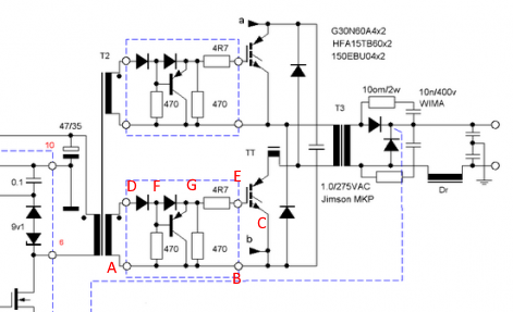

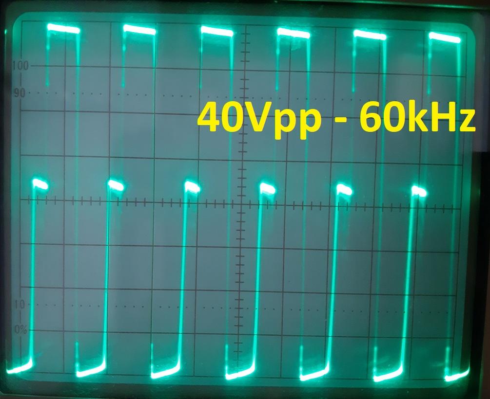

ufficiotecnico Inserito: 3 febbraio 2022 Segnala Inserito: 3 febbraio 2022 Buongiorno a tutti i frequentatori, mi ritrovo questa saldatrice guasta, sono un tecnico elettronico e mi piacerebbe ripararla, qualcuno esperto del settore per caso mi spiegherebbe il funzionamento a grandi linee dello schema elettrico? in uscita dei 2 avvolgimenti di T2 mi ritrovo un' onda quadra di circa 50 Vpp in uscita non ho tensione Grazie a tutti
Livio Orsini Inserita: 3 febbraio 2022 Segnala Inserita: 3 febbraio 2022 Le saldatrici "inverter" sono, in pratica, degli alimentatori switching di elevata potenza. In questo casi si usa proprio un classico integrato da SMPS, lo SG3525, la cui uscita va a pilotare un Mosfet che pilota, tramite il trasformatoreT2, una coppia di IGBT che pilotano il trasformatore finale di potenza. Se sul secondario di T2 hai i segnali di pilotaggio, ma non hai tensione in uscita è probabile che gli IGBT sia defunti. Per prima cosa verifica cosa hai sul gate degli IGBT. Gli IGBT lavorano come interruttori collegando il primario di T3 alla rete raddrizzata e filtrata.
ufficiotecnico Inserita: 3 febbraio 2022 Autore Segnala Inserita: 3 febbraio 2022 Grazie Livio per la risposta, ti illustro intanto le prove che ho fatto: prima di aprire la saldatrice ho misurato sui terminali in uscita la tensione e non esce niente ho rifatto alcune saldature che avevano una brutta cera sena esito la tensione raddrizzata in uscita dal ponte è circa 340Vdc e arriva agli IGBT il relè K1 si eccita regolarmente dopo la precarica dei condensatori Ho smontato gli IGBT e li ho testati a 12V dc e un carico da 5W, si eccitano regolarmente e si diseccitano invertendo la polarità del gate (sono buoni) Con gli IGBT smontati ho misurato le 2 uscite di T2 con l'oscilloscopio rilevando una onda quadra visibile nella foto Invece sul gate degli IGBT, senza gli IGBT, a vuoto rilevo 400Vpp su uno e 250Vpp sull'altro, qui ho qualche dubbio 🙄 se provo con il provadiodi le due piccole schedine con i 2 diodi e il transistor sembrerebbero a posto, purtroppo non riesco a smontarle sono state saldate sulla scheda madre con piste troppo piccole e delicatissime, prima di provarci vorrei capire come funzionano, come fanno a pilotare il IGBT e come viene pilotato T3 Speriamo bene
Livio Orsini Inserita: 4 febbraio 2022 Segnala Inserita: 4 febbraio 2022 10 ore fa, ufficiotecnico ha scritto: sulla scheda madre con piste troppo piccole e delicatissime, prima di provarci vorrei capire come funzionano, come fanno a pilotare il IGBT e come viene pilotato T3 Misura, con l'oscilloscopio, il segnale che va al gate degli IGBT, con IGBT smontati. Non ci sono molte altternative: il comando per gli IGBT esce dal trasformatore di pilotaggio; se gli IGBT sono funzionanti l'unica possibilità è che i circuiti di pilotaggio non siano efficienti. Se lo schema è corretto dovrebbe arrivare un impulso al gate, poi quando latensione va a zero il transitor va in conduzione portando a zero il gate.
DavidOne71 Inserita: 4 febbraio 2022 Segnala Inserita: 4 febbraio 2022 14 ore fa, ufficiotecnico ha scritto: Invece sul gate degli IGBT, senza gli IGBT, a vuoto rilevo 400Vpp su uno e 250Vpp sull'altro, qui ho qualche dubbio il gnd dell'oscilloscopio dove l'hai collegato? Il gnd dell'oscilloscopio è isolato?
ufficiotecnico Inserita: 4 febbraio 2022 Autore Segnala Inserita: 4 febbraio 2022 Grazie Livio e Davide per le risposte: Quote Misura, con l'oscilloscopio, il segnale che va al gate degli IGBT, con IGBT smontati. Invece sul gate degli IGBT, senza gli IGBT, a vuoto rilevo 400Vpp su uno e 250Vpp sull'altro, qui ho qualche dubbio... 1 ora fa, DavidOne71 ha scritto: l gnd dell'oscilloscopio dove l'hai collegato? Il gnd dell'oscilloscopio è isolato? Il GND dell'oscilloscopio l'ho collegato sugli emettitori dei IGBT (con IGBT smontati) L'oscilloscopio è analogico e alimentato dalla rete, ma la scheda l'ho alimentata con un trasformatore di isolamento.
Livio Orsini Inserita: 4 febbraio 2022 Segnala Inserita: 4 febbraio 2022 1 ora fa, ufficiotecnico ha scritto: Il GND dell'oscilloscopio l'ho collegato sugli emettitori dei IGBT (con IGBT smontati) Corretto, così come è corretta l'alimentazione della scheda tramite trasfo di isolamento. Non avevo letto con attenzione il tuo precendente messaggio (si vede che non ero ancora ben sveglio). Anche a me qui valori non tornano. Il pilotaggio dei 2 IGBT è abbastanza canonico, per questo che non mi tornano i valori che hai misurato Presumo che tu abbia spostato il comune da un emettiore all'artro quando hai eseguito le 2 misure. Misura cosa esce dai secondari di T2. Potresti leggere e pubblicare le sigle dei 2 IGBT?
ufficiotecnico Inserita: 4 febbraio 2022 Autore Segnala Inserita: 4 febbraio 2022 Si quando ho fatto le misure ho spostato la massa della sonda da un emettitore all'altro, per quanto riguarda l'uscita dei 2 avvolgimenti di T2 mi ritrovo un' onda quadra di circa 40 Vpp visibile nella foto dell'oscilloscopio il modello degli IGBT non lo ricordo, in serato lo scrivo Grazie Saluti
DavidOne71 Inserita: 4 febbraio 2022 Segnala Inserita: 4 febbraio 2022 Indichi dove hai messo la massa dell'oscilloscopio e il puntale per eseguire le misure? C'è un tratteggio che delimita la zona ABDE, cos'è una schedina a parte?
a321680 Inserita: 4 febbraio 2022 Segnala Inserita: 4 febbraio 2022 Verifica i due diodi di potenza all'uscita di T3
ufficiotecnico Inserita: 4 febbraio 2022 Autore Segnala Inserita: 4 febbraio 2022 2 ore fa, DavidOne71 ha scritto: Indichi dove hai messo la massa dell'oscilloscopio e il puntale per eseguire le misure? C'è un tratteggio che delimita la zona ABDE, cos'è una schedina a parte? La massa l'ho messa su A e la sonda (X10) l'ho messa su D e leggo 40 Vpp il tratteggio è una piccola scheda SMD (totale 2 schedine in uscita di T2 e a monte del rispettivo IGBT) ripeto le misure son fatte con il IGBT smontato ripeto per chiarezza che sui punti E B sul gate degli IGBT, senza gli IGBT, a vuoto rilevo 400Vpp su uno e 250Vpp sull'altro, qui ho qualche dubbio 🙄 Questi invece sono gli IGBT
Livio Orsini Inserita: 5 febbraio 2022 Segnala Inserita: 5 febbraio 2022 14 ore fa, ufficiotecnico ha scritto: per quanto riguarda l'uscita dei 2 avvolgimenti di T2 mi ritrovo un' onda quadra di circa 40 Vpp Se dal trasformatore esce un segnale di questa ampiezza non è possiboile che: Il 3/2/2022 alle 22:07 , ufficiotecnico ha scritto: Invece sul gate degli IGBT, senza gli IGBT, a vuoto rilevo 400Vpp su uno e 250Vpp sull'altro, qui ho qualche dubbio 🙄 Ci deve essere un errore di misura, perchè nei componenti dei 2 circuiti non c'è alcunchè che possa eleverare la tensione, essendoci solo 2 diodi e 3 resistori, oltre ad un transistor. Monta un resitore volante da circa 500 ohm con in parallelo un condensatore da 40pf - 100pf; tra i collegamenti gate ed emitter e rimisura; il resistore da qualche watt per evitare sovratemperature,
ufficiotecnico Inserita: 5 febbraio 2022 Autore Segnala Inserita: 5 febbraio 2022 12 ore fa, DavidOne71 ha scritto: E nei punti FA e GA? Purtroppo è un piccolo schedino verticale SMD, faccio molta fatica a misurare, ma penso di fare senza fare misure perchè ho fatto quella di Livio che scrivo di seguito. 1 ora fa, Livio Orsini ha scritto: Monta un resitore volante da circa 500 ohm con in parallelo un condensatore da 40pf - 100pf; tra i collegamenti gate ed emitter e rimisura; il resistore da qualche watt per evitare sovratemperature, Ho messo un resistore da 470 Ohm e un condensatore da 100pf e ottengo su tutti e 2 i canali una bella forma quadra di 15Vpp Quote Verifica i due diodi di potenza all'uscita di T3 Gia fatto in partenza e sono buoni ho controllato anche i trasformatori e sono OK a questo punto voglio controllare per bene IGBT e circuito in uscita
DavidOne71 Inserita: 5 febbraio 2022 Segnala Inserita: 5 febbraio 2022 56 minuti fa, ufficiotecnico ha scritto: Ho messo un resistore da 470 Ohm ma c'è già
DavidOne71 Inserita: 5 febbraio 2022 Segnala Inserita: 5 febbraio 2022 io penso che ci sia un'interruzione, magari proprio sul gnd
Livio Orsini Inserita: 5 febbraio 2022 Segnala Inserita: 5 febbraio 2022 (modificato) 6 ore fa, ufficiotecnico ha scritto: ho controllato anche i trasformatori e sono OK a questo punto voglio controllare per bene IGBT e circuito in uscita Bene. Visto che il pilotaggio sembra corretto, o c'è un problema sugli IGBT o sulcircuitodi uscita. Non è da escludersi anche saldature "fredde". Me ne ero dimenticato, ma è importante. Con i circuiti di pilotaggio terminati, verifica anche la fase relativa dei 2 impulsi, è molto importante. 5 ore fa, DavidOne71 ha scritto: ma c'è già No, l'ulteriore gruppo R || C simula, molto grossolanamente, l'equivalente dell'ingresso dell'IGBT Modificato: 5 febbraio 2022 da Livio Orsini
DavidOne71 Inserita: 5 febbraio 2022 Segnala Inserita: 5 febbraio 2022 e si certo, crediamo ancora al mondo delle fate.
Livio Orsini Inserita: 5 febbraio 2022 Segnala Inserita: 5 febbraio 2022 (modificato) 5 ore fa, DavidOne71 ha scritto: e si certo, crediamo ancora al mondo delle fate. Te l'ho gia scritto una volta e te lo ripeto: l'ignoranza è scusabile ma farsene un vanto no. Dovresti, prima di fare lo spiritoso, almeno documentarti su come funziona un IGBT La figura mostra un circuito equivalente completo di un IGBT. Come ho scritto, ho proposto una equivalenza grossolana tanto per avere una terminazione e non un circuito aperto. Non ho chiesto quale tipo di IGBT si stava usando solo per curiosità, ma per avere un'ordine di idea su cosa si stava lavorando. Se non si conoscono le cose è meglio evitare stupidi commenti. Sin qui come utente. Come moderatore. Hai l'abitudine di provocare con commenti sarcastici e fuori luogo. Hai esaurito i bonus, alla prossima occasiane scattano le sanzioni. Modificato: 5 febbraio 2022 da Livio Orsini
Peper Inserita: 5 febbraio 2022 Segnala Inserita: 5 febbraio 2022 (modificato) Se l'IGBT e' stato rimosso e si vuole rilevare l'esatta forma d'onda della tensione in ingresso, e' "doveroso" chiudere il circuito su qualcosa di equivalente al IGBT come suggerito da Livio. Ma se l'IGBT in ingresso e' equivalente ad un MOSFET che ha una resistenza di ingresso, come e' noto, elevatissima, come fa una resistenza così bassa, 500 ohm, a simulare il MOSFET? Il condensatore in parallelo va bene, la resistenza da 500 ohm? Modificato: 5 febbraio 2022 da Peper
Livio Orsini Inserita: 5 febbraio 2022 Segnala Inserita: 5 febbraio 2022 (modificato) 11 ore fa, Peper ha scritto: , la resistenza da 500 ohm? Come ho scritto è un'approssimazione grossolana. Non è possibile dare una spiegazione completa in un mesaggio, quindi devo necessariamente semplificare e banalizzare. Per portare in conduzione il Mosfet di ingresso è necessario caricare il condensatore equivalente, così per interdire il mosfet è necesario scaricare il condensatore equivalente. Maggiore è la corrente di carica e scarica, minore sarà il tempo, a parità di altre condizioni, che impiega il mosfet a commutare. Se osservi la topologia dei circuiti di pilotaggio, con componenti discreti, per mosfet in commutazione, noterai che si usa una circuito tipo line driver, che permente di iniettare corrente in un senso e di drenarla nell'altro. Similmente se si analizzano i circuiti di pilotaggio integrati si ha una circuitazione similare. Il suggerimento di terminare il circuito pilota con un resistore da 500 ohm circa, è per simulare una carico per il driver. Il valore l'ho scelto "a sensazione", per esperienza. Non conoscendo cosa può dare il trasformatore mi sono basato anche sul dimensionamento del circuito di driver. Se osservi il complesso circuito equivalente, circuito che fornisce Infineon, noterai oltre ad una capacità, anche una resistenza con in serie un generatore di corrente ed un diodo, posta tra gate e emitter. Il carico che ho suggerito è ben lontano dalla complessità di questo circuito, da solo una grossolana corrispondenza. Modificato: 6 febbraio 2022 da Livio Orsini aggiunte alcune notazioni
ufficiotecnico Inserita: 6 febbraio 2022 Autore Segnala Inserita: 6 febbraio 2022 Ringrazio tutti quelli che mi hanno aiutato e mi hanno permesso di eseguire la riparazione con cognizione di causa, le prove simulate con il carico al posto degli IGBT saranno grossolane ma mi hanno dato l'esito necessario per capire se il segnale arrivava ai 2 gate in modo corretto. Visto che tutti i componenti erano buoni ho rimontato gli IGBT e con mio stupore la saldatrice ha funzionato per qualche minuto fino a quando mi sono accorto che la bobina DR emetteva del fumo da un piedino (SALDATURA FREDDA) se avessi lavato la scheda con l'acetone forse me ne accorgevo prima. Buona Domenica a tutti
Livio Orsini Inserita: 6 febbraio 2022 Segnala Inserita: 6 febbraio 2022 Sono contento perché hai risolto il tuo problema. Sono anche contento perché hai condiviso il risultato, nel pieno rispetto dello spirito del forum. 👍
ufficiotecnico Inserita: 6 febbraio 2022 Autore Segnala Inserita: 6 febbraio 2022 Grazie e complimenti per il forum 💪
