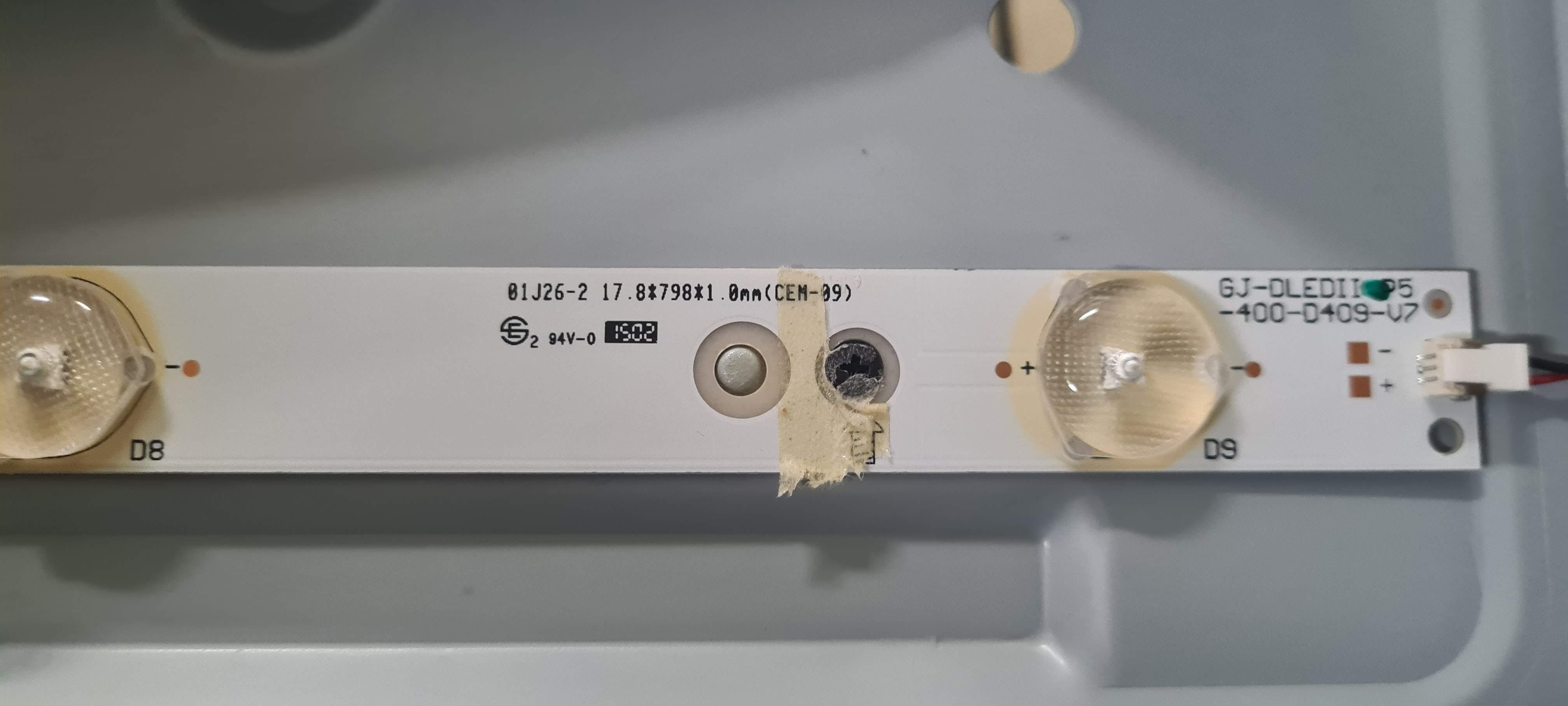

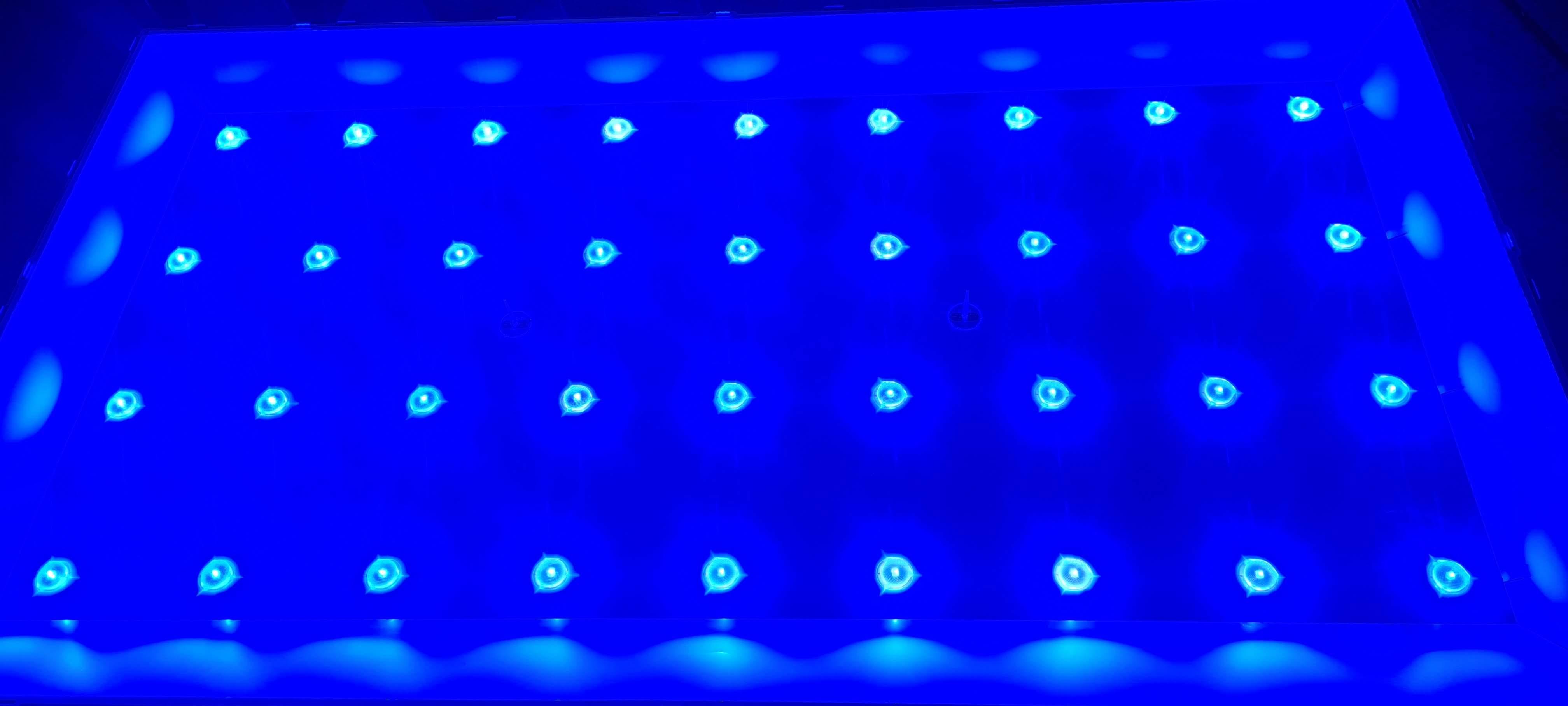

Sharp LC-40LD270K guasti colori si vede tutto in blu
Salve,
Ho questo modello LC-40LD270K scheda madre 715G6826-M02-000-004K .
Si vede tutto in blu. Ho fatto reset da service mode con MENU > 1999 > PRE PR
Non ho trovato firmware da usb,
Qualcuno mi puo aiutare?
Grazzie
Controlla la retroilluminazione dai fori posteriori potrebbero essere le strisce led che emettono luce blu quindi da sostituire.
30 minutes ago, enzosatel said:
Controlla la retroilluminazione dai fori posteriori potrebbero essere le strisce led che emettono luce blu quindi da sostituire.
Grazie. non ho mai trovato questa problema su LED. ma verifico oggi stesso e aggiorno.
5 hours ago, enzosatel said:
Controlla la retroilluminazione dai fori posteriori potrebbero essere le strisce led che emettono luce blu quindi da sostituire.
Grazie. non ho mai trovato questa problema su LED. ma verifico oggi stesso e aggiorno.
LED tutto on BLU :)
Riccardo Ottaviucci
è tipico degli LG ma vedo che gli sharp non sono da meno
