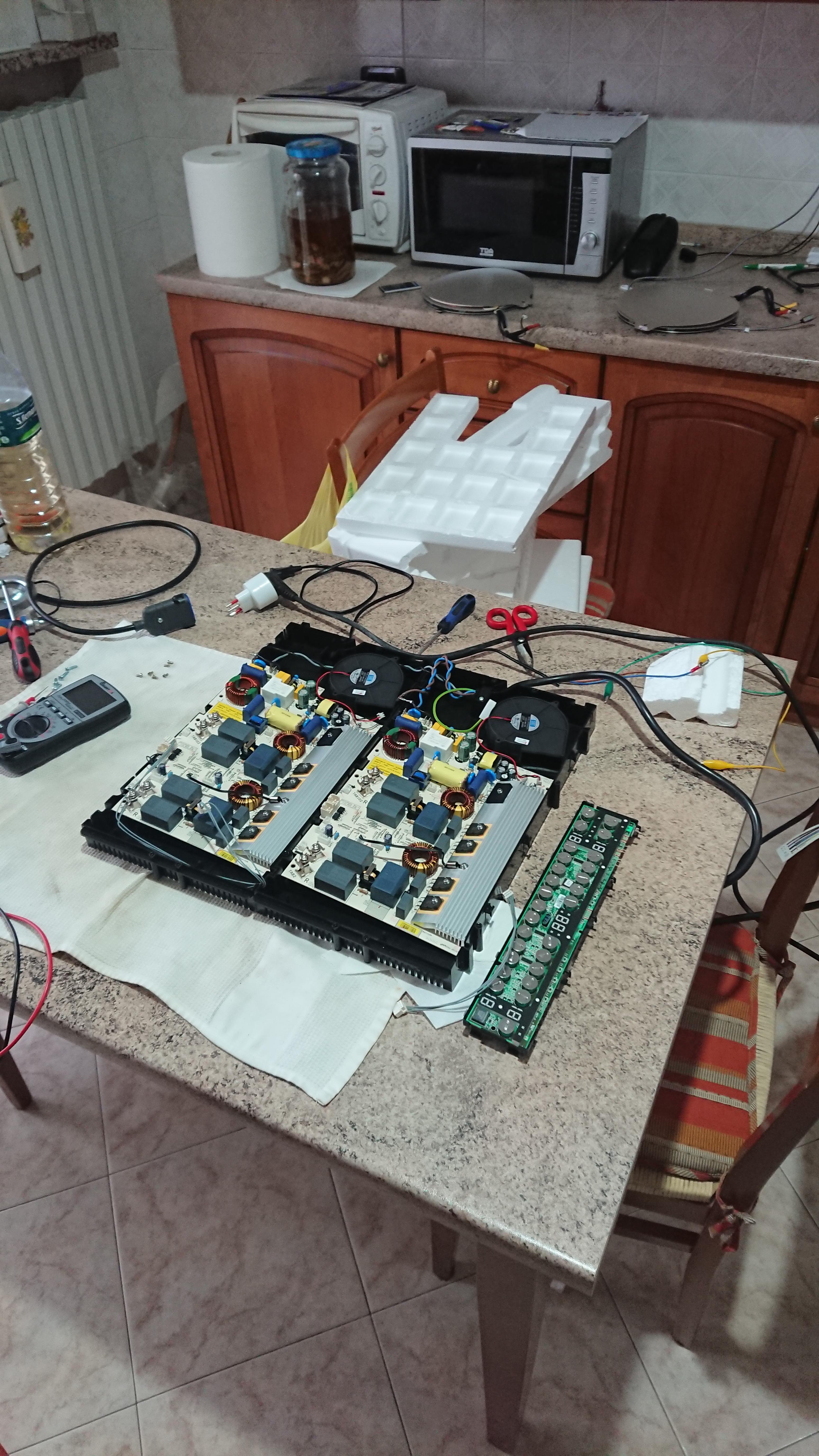

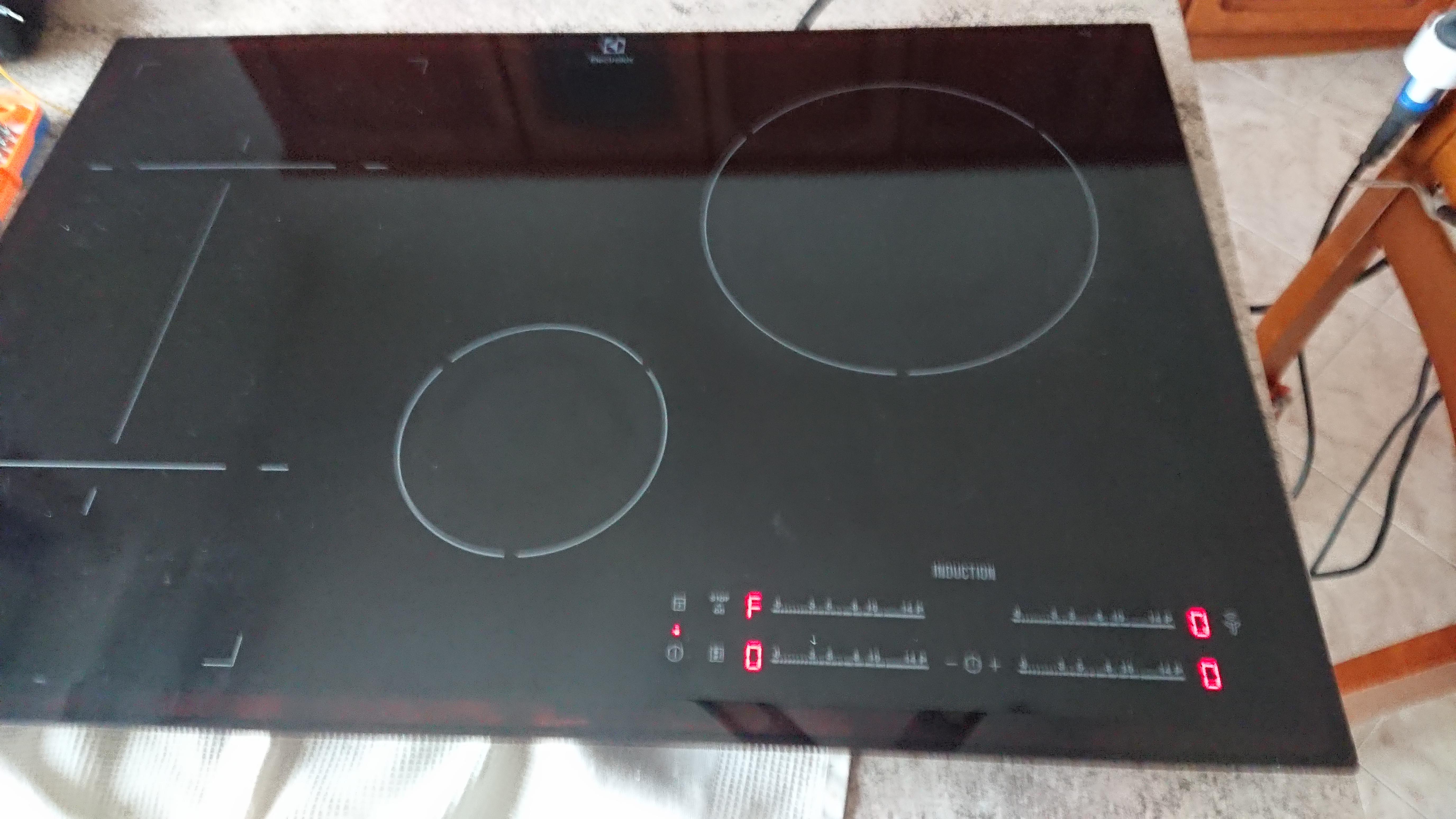

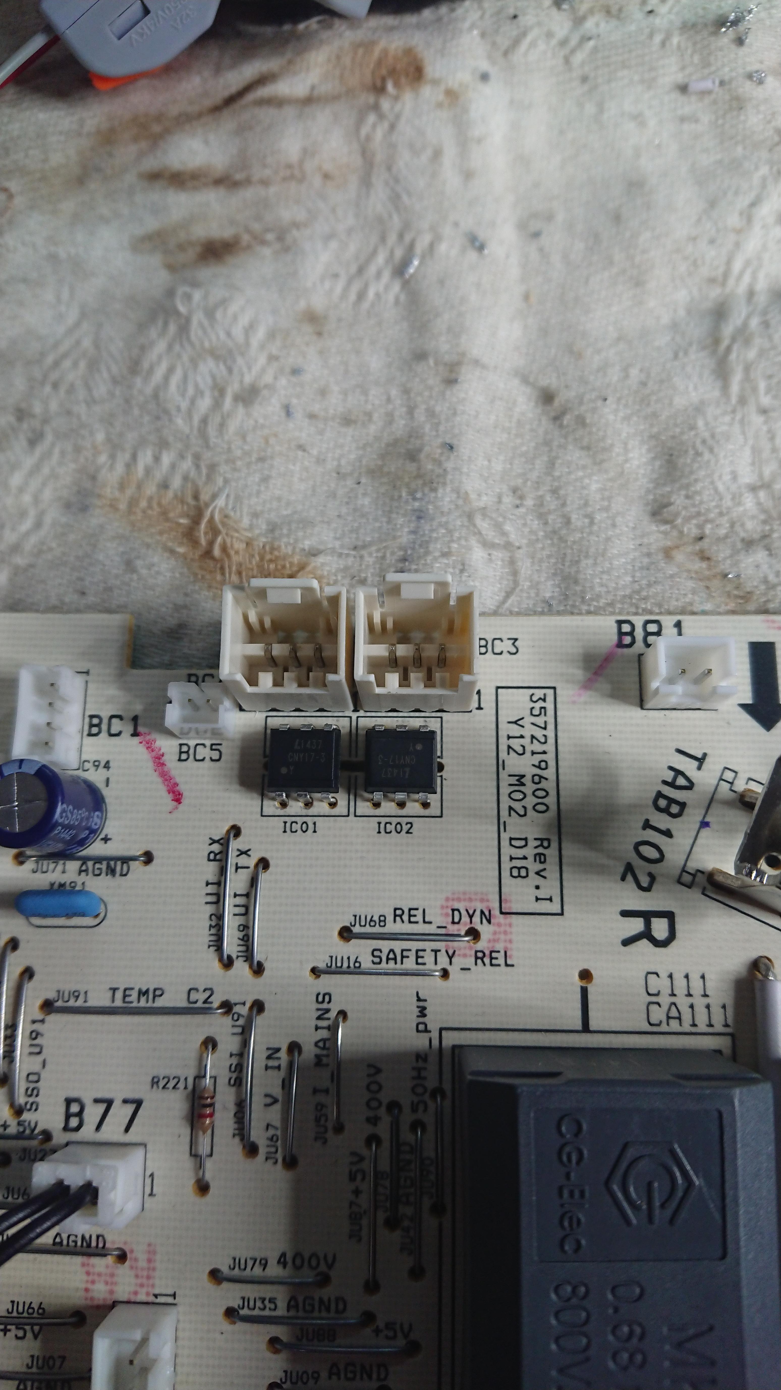

salva1966 Inserito: 4 febbraio 2022 Segnala Inserito: 4 febbraio 2022 Buongiorno chi mi può aiutare con un piatto induzione whirlpool lo accendo fa il suo cecap premo 3 secondi il tasto accensione ed visualizza errore e9 come ripararlo grazie
michpao Inserita: 5 febbraio 2022 Segnala Inserita: 5 febbraio 2022 (modificato) Difficile aiutarti se non metti il modello. Comincia leggendo nel manuale istruzioni se danno indicazioni in merito .... La Whirlpool dice: Potrebbe trattarsi di un errore di installazione del piano cottura, verificare il pieno rispetto delle indicazioni presenti nel manuale istruzioni. Per resettare, premere ON/OFF per due volte e spegnere l'interruttore generale per almeno 10 secondi. Modificato: 5 febbraio 2022 da michpao
salva1966 Inserita: 5 febbraio 2022 Autore Segnala Inserita: 5 febbraio 2022 Grazie per avermi risposto ho risolto il caso con sostituzione dei 4 fotoaccoppiatore nelle schede di potenza e nella scheda a tacscrin ho trovato un led in corto e mi dava nella linea bus errore e9 così può servire a qualcuno grazie a tutti alla prossima
causicurti Inserita: 5 febbraio 2022 Segnala Inserita: 5 febbraio 2022 se riesci a mettere foto e indicazione componenti è meglio. Magari in guasti risolti
salva1966 Inserita: 6 febbraio 2022 Autore Segnala Inserita: 6 febbraio 2022 Buongiorno faccio un riepilogo come ho risolto il mio problema primo. Non si accendeva ho sostituito i quattro fotoaccoppiatore che erano in corto poi rimontato il tutto e viene fuori errore e 9 rimonta tutto e guarda bene la scheda tacscrin ho trovato un led c'è solo quello in corto lo sostituito montato tutto e vuala tutto funziona ora posto solo le foto che ho comunque si vede bene i fotoaccoppiatore il led no purtroppo ma si vede bene da vicino spero che servi a qualcuno a mi dispiace non posso mettere il modello perché non ho fatto foto al prossimo commento mi ricorderò saluti
