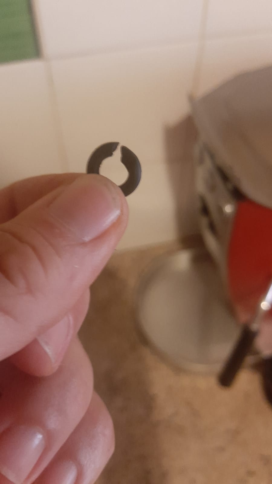

BIALETTI CF37 TAZZISSIMA PERDE ACQUA DAL CONTENITORE DELLE CIALDE/CAPSULE
Come da titolo, ho un grosso problema che cerco di capire da diversi giorni.
Quando inserisco il portacialde, avviando l'interruttore per fare il caffè, inizia a perdere acqua dai laterali. Ho provato a smontare la machina ed ho notato che l'interno è attraversato da un casino di tubicini e valvole di smistamento. Ho cercato di capire quale fosse il problema ma non riesco proprio a capire. Tra l'altro, facendo varie prove, ho notato che quando inserisco il portacialde a calamita, tra la cialda e la guarnizione dove dovrebbe poggiare il brick rimane spazio. Quindi mi chiedo come può mai andare il pressione il portacialde con la guarnizione se rimane spazio tra i due.? Cosa c'è che non va? Se qualcuno ha avuto questo problema simile spero mi dia una mano. Grazie
RISOLTO:
Ragazzi anche se nessuno mi ha risposto grazie ugualmente... comunque il problema della perdita Dell acqua che fuoriuscita dal lato del portacialde sono riuscito a risolverlo dopo tantissime prove che ho fatto. Ho scoperto che il gruppo fora cialde non andava in pressione, quindi non si abbassava per aderire al porta cialde. Il problema? Una piccola guarnizione che si trova all'interno del gruppo fora cialde che era lesionato, consumata.
Ciao.....
Ciao  Oppachito  ,  capita  che non si ricevono risposte ! ,   anche se molto raramente ,  e sono certo che è solo perchè non si conosce  il sistema   o perchè non è mai capitato  a che frequenta abitualmente il forum  ,  o in questo frangente non è passata la persona giusta .
 Mi fa piacere che hai risolto  e  ti ringrazio per la condivisione .
  • 6 months later...
Ciao  Oppachito, ho avuto il medesimo problema e penso la medesima causa. Come e dove ha reperito la guarnizione da sostituire? Grazie
Guarnizione tazzissima.jpeg
