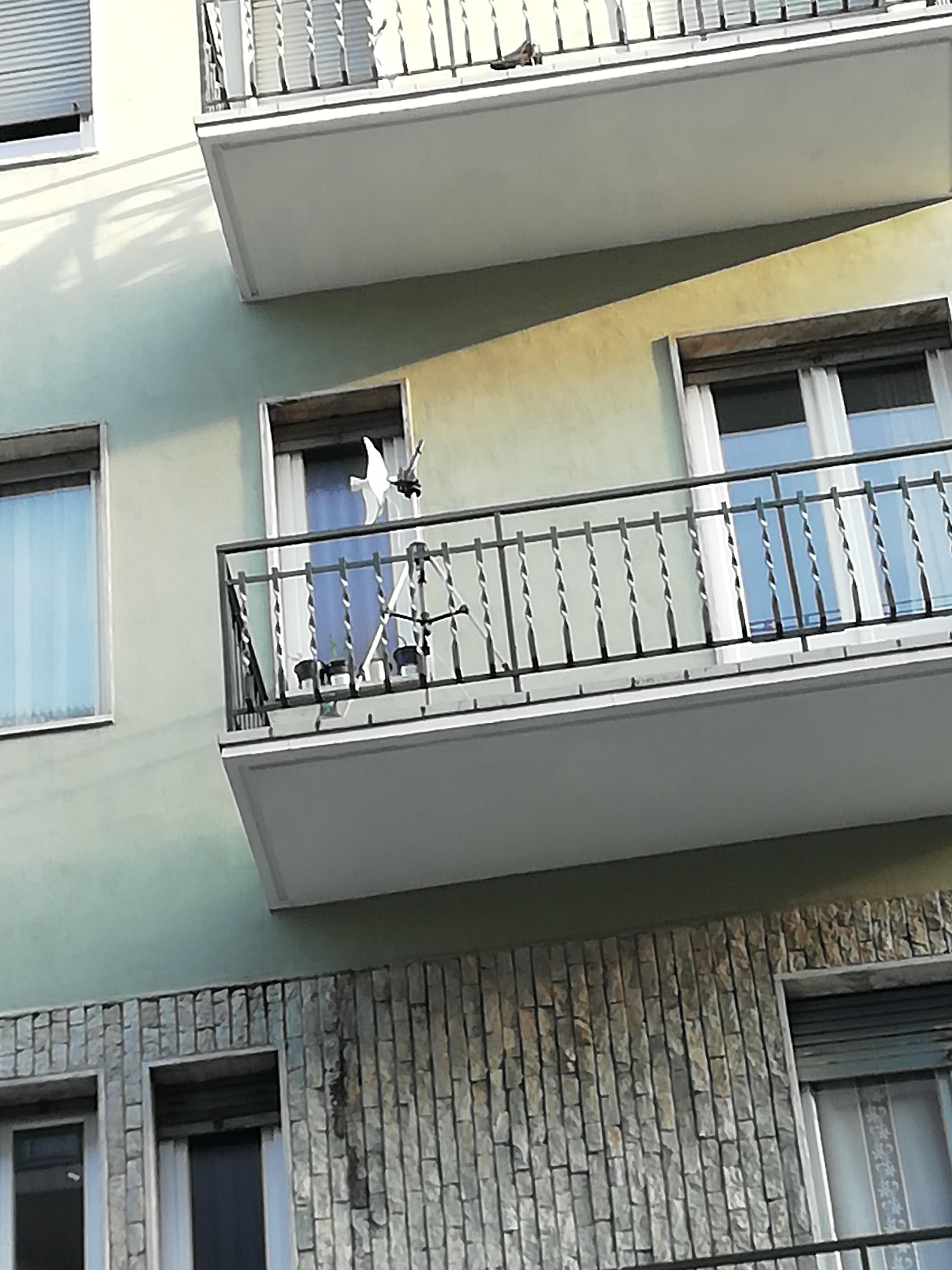

and.1974 Inserito: 4 febbraio 2022 Segnala Inserito: 4 febbraio 2022 Questa presumo sia un'antenna per ricevere il servizio dati tramite segnale radio, fin qui nulla di strano se non una cosa...l'anno montata su quello che ad occhio pare un cavalletto fotografico: la prima volta che tira vento forte non tira giù tutto? Boh
felix54 Inserita: 4 febbraio 2022 Segnala Inserita: 4 febbraio 2022 22 minuti fa, and.1974 ha scritto: la prima volta che tira vento forte non tira giù tutto? Chi è causa del suo mal, pianga sè stesso 😉 Scherzi a parte, magari è un installazione momentanea o in fase di test.
reka Inserita: 5 febbraio 2022 Segnala Inserita: 5 febbraio 2022 è sicuramente una prova, se decideranno di tenere l'apparato lo metteranno definitivo spero.
and.1974 Inserita: 7 febbraio 2022 Autore Segnala Inserita: 7 febbraio 2022 Il 5/2/2022 alle 10:01 , reka ha scritto: è sicuramente una prova, se decideranno di tenere l'apparato lo metteranno definitivo spero. Poco fa l'antenna non c'era più...ora due sono le possibilità o l'hanno rimossa o visto il vento forte è volata via
