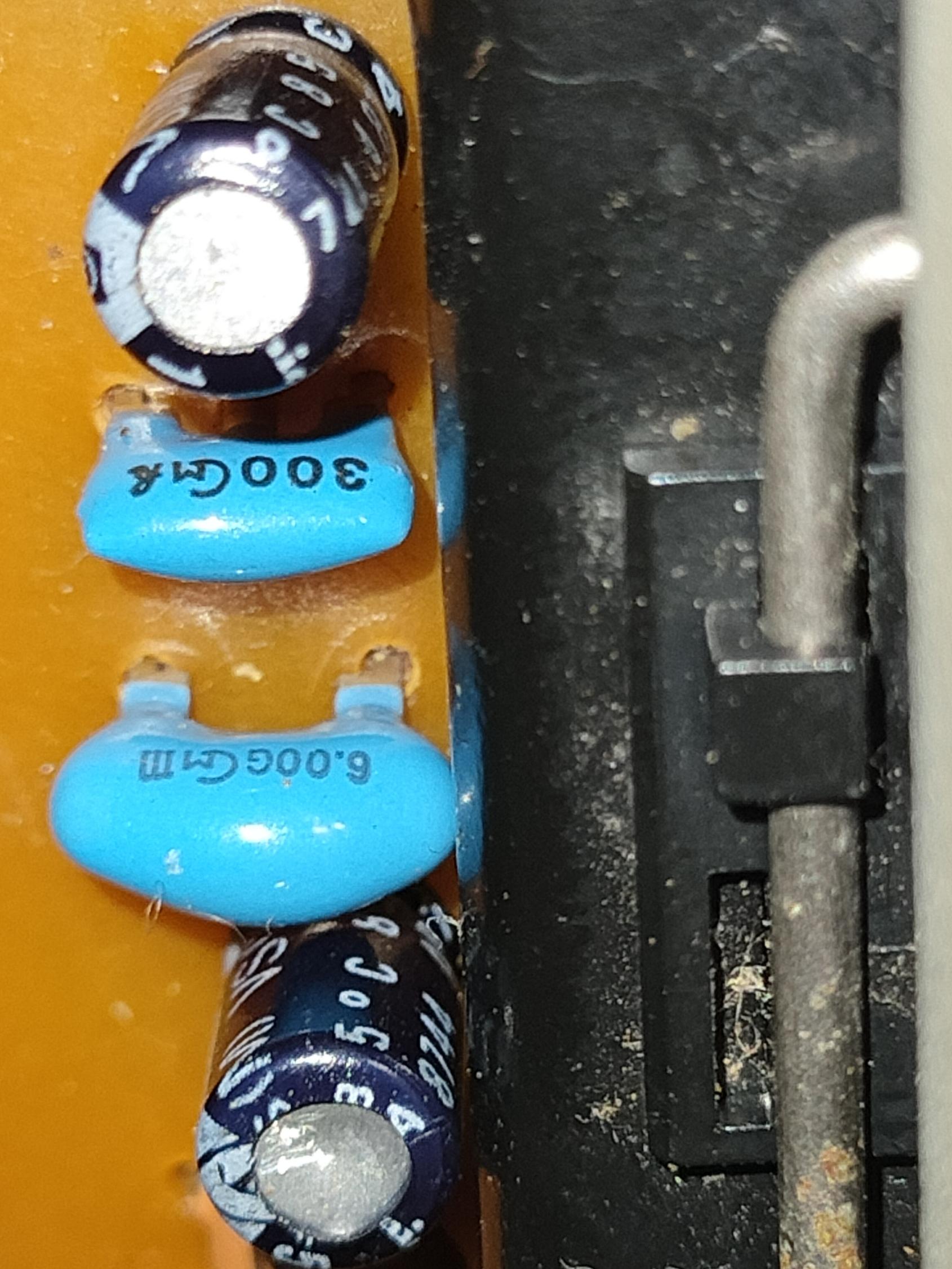

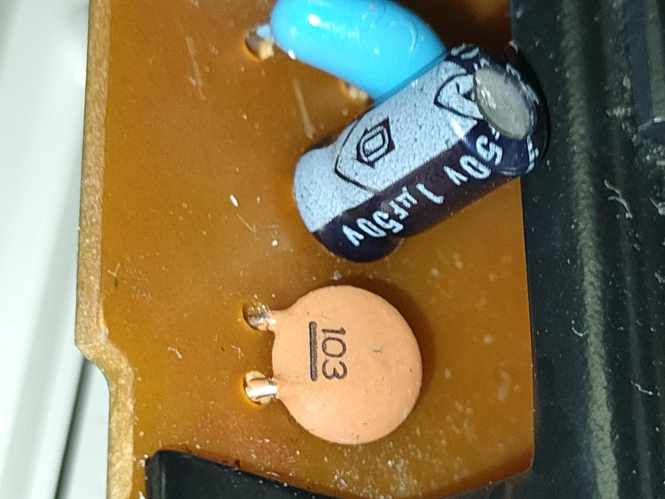

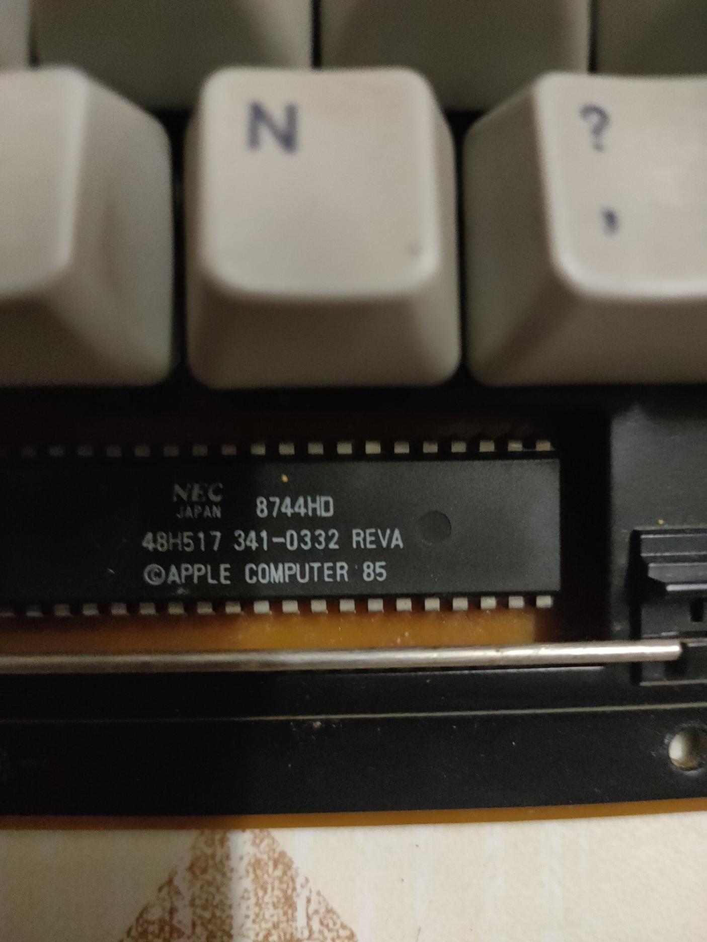

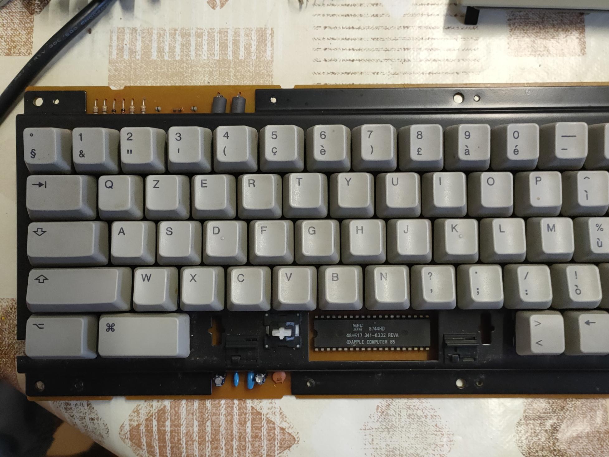

caligola99 Inserito: 5 febbraio 2022 Segnala Share Inserito: 5 febbraio 2022 Salve, non sono sicuro che sia proprio questa la sezione, comunque vi posto a grandi linee il problema e in caso non sia la sezione più adatta...se potete indirizzarmi... Ho riesumato un vecchio Macintosh 1Mb Plus dell'84 (se non ricordo male), il pc in sè funziona bene ma la tastiera una volta collegata (tramite un cavo con stoppino,simile quello del telefono) si mette a digitare di tutto(qualsiasi tasto presente),questo mi fa pensare che il problema non sia legato a dello sporco, ma più a un problema dell'integrato,come se ci fossero dei disturbi che lo attivano...purtroppo per ora ho qualche foto e poche informazioni, fino a lunedì non posso mettere mano... Le prove che ho fatto: testare i valori di voltaggi e dovrebbero andare bene, all'integrato arrivano 4,8 volt...ho poi rimosso la tastiera e provato quella virtuale del pc(incredibile ma c'è) con esito positivo(escludo che sia un problema software)...dalle foto che vi posto ho trovato 5 condensatori vicini e alcuni collegati al chip, 2 elettrolitici, 1 ceramico e 2 tantalio(se non erro, in caso in poliestere)...mentre vicino alla spina di allimentazione (sempre simile allo steppino) ci sono due induttori a retificare e alcune resistenze/diodi zener???...purtoppo non ho trovato uno schema elettrico e non ho fatto la foto retro dove le piste sono ben visibili(rimedio lunedi)... So che non è molto ma se intanto aveste qualche consiglio su cosa potrei controllare, posso anche dissaldare i vari componenti se serve. Grazie in anticipo. Link al commento Condividi su altri siti More sharing options...
Livio Orsini Inserita: 5 febbraio 2022 Segnala Share Inserita: 5 febbraio 2022 44 minuti fa, caligola99 ha scritto: Salve, non sono sicuro che sia proprio questa la sezione, comunque vi posto a grandi linee il problema e in caso non sia la sezione più adatta...se potete indirizzarmi... oggi sono buono e sposto la discussione, ma in futuro quando non sei sicuro dove insererire una discussione usa la funzione "Cerca". In questo caso avresti trovato il forum dedicato ai PC con le varie sezioni specialistiche. Link al commento Condividi su altri siti More sharing options...
caligola99 Inserita: 5 febbraio 2022 Autore Segnala Share Inserita: 5 febbraio 2022 4 minuti fa, Livio Orsini ha scritto: oggi sono buono e sposto la discussione, ma in futuro quando non sei sicuro dove insererire una discussione usa la funzione "Cerca". In questo caso avresti trovato il forum dedicato ai PC con le varie sezioni specialistiche. ...avevo dei dubbi perche' essendo un guasto elettronico non sapeso se potesse essere postato anche in questa sezione...comunque ti ringrazio, la prossima volta sarò più attento... Link al commento Condividi su altri siti More sharing options...
caligola99 Inserita: 7 febbraio 2022 Autore Segnala Share Inserita: 7 febbraio 2022 Volevo correggere la data del pc è dell'86 non '84...e per le foto delle piste,purtroppo anche oggi non sono riuscito...spero domani...ciao Link al commento Condividi su altri siti More sharing options...
