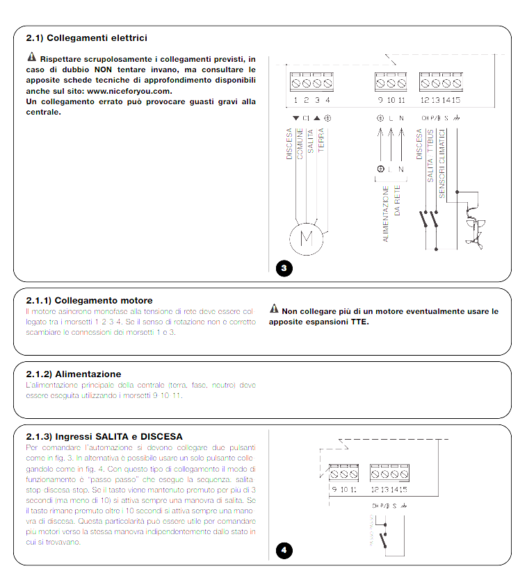

Centralina Tenda da sole
Buongiorno a tutti,
non riesco a capire cosa va collegato nel pin 15 della foto allegata, perchè dal pulsante su e giù arrivano soltanto appunto le 2 fasi che ho collegato al pin 12 e 132057115652_Immagine2022-02-06042134.thumb.png.e545db03e0204869bb76ac944aa2fdd6.png.
grazie
2 ore fa, Saruzzo ha scritto:
dal pulsante su e giù arrivano soltanto appunto le 2 fasi che ho collegato al pin 12 e 13
E' la massa comune dei pulsanti e la terra del sensore climatico, che va eventualmente collegato al 14
Ma quali FASI  hai collegato al pulsante ?
Se hai un MOTORE a 230 volt collegato alla centralina in foto devi solo collegare una coppia di pulsanti al 12 e 13 col comune sul 14
12 13 e 14 NON devono assolutamente essere collegati all'impianto elettrico, ma solo ad un pulsante o in alternativa ad un relè (contatto pulito)
E' spiegato bene al punto 2.1.3 del manuale
Modificato: da patatino59
4 ore fa, patatino59 ha scritto:
E' la massa comune dei pulsanti e la terra del sensore climatico, che va eventualmente collegato al 14
Ma quali FASI  hai collegato al pulsante ?
Se hai un MOTORE a 230 volt collegato alla centralina in foto devi solo collegare una coppia di pulsanti al 12 e 13 col comune sul 14
12 13 e 14 NON devono assolutamente essere collegati all'impianto elettrico, ma solo ad un pulsante o in alternativa ad un relè (contatto pulito)
E' spiegato bene al punto 2.1.3 del manuale
Grazie patatino59,
infatti è proprio quello che non riesco a capire: "la massa comune dei pulsanti"
Ho usato il commutatore bticino n4027 su cui si usa soltanto la fase (marrone) da cui appunto partono i 2 cavi su e giù per il 12 ed il 13.
Credo sia un errore quando parli di comune sul 14, non dovrebbe essere sul 15 ed il 14 lasciato libero se non è presente il sensore vento?
grazie ancora della disponibilità.
55 minuti fa, Saruzzo ha scritto:
Credo sia un errore quando parli di comune sul 14, non dovrebbe essere sul 15 ed il 14 lasciato libero
Ho visto male i numeri, ma lo schema è chiaro.
55 minuti fa, Saruzzo ha scritto:
quello che non riesco a capire: "la massa comune dei pulsanti"
Se hai due pulsanti e tre fili devi per forza avere un comune.
Cosa non capisci ?
57 minuti fa, Saruzzo ha scritto:
Ho usato il commutatore bticino n4027 su cui si usa soltanto la fase (marrone)
Devi scollegare la FASE e usare il commutatore SOLO tra 15 (comune) ,12 (salita) e 13 (discesa)
Chi comanda attualmente il motore ?
Continui a parlare di fase sul commutatore, ma devi specificare se la scheda di comando è stata aggiunta e il motore era comandato dal pulsante Bticino, o si tratta di una nuova installazione.
52 minuti fa, patatino59 ha scritto:
Devi scollegare la FASE e usare il commutatore SOLO tra 15 (comune) ,12 (salita) e 13 (discesa)
Chi comanda attualmente il motore ?
Continui a parlare di fase sul commutatore, ma devi specificare se la scheda di comando è stata aggiunta e il motore era comandato dal pulsante Bticino, o si tratta di una nuova installazione.
Si è una nuova installazione, ma adesso è chiaro, la fase sul commutatore non c'entra nulla, d'altronde lo schema era semplice....
Ti ringrazio, buona domenica.
