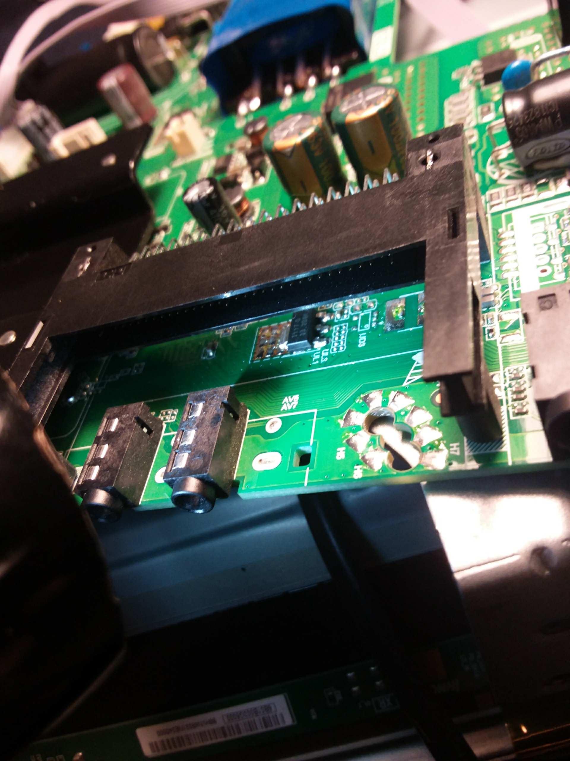

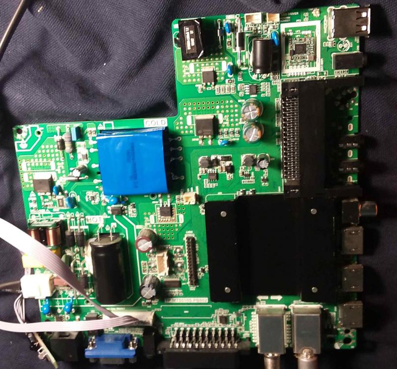

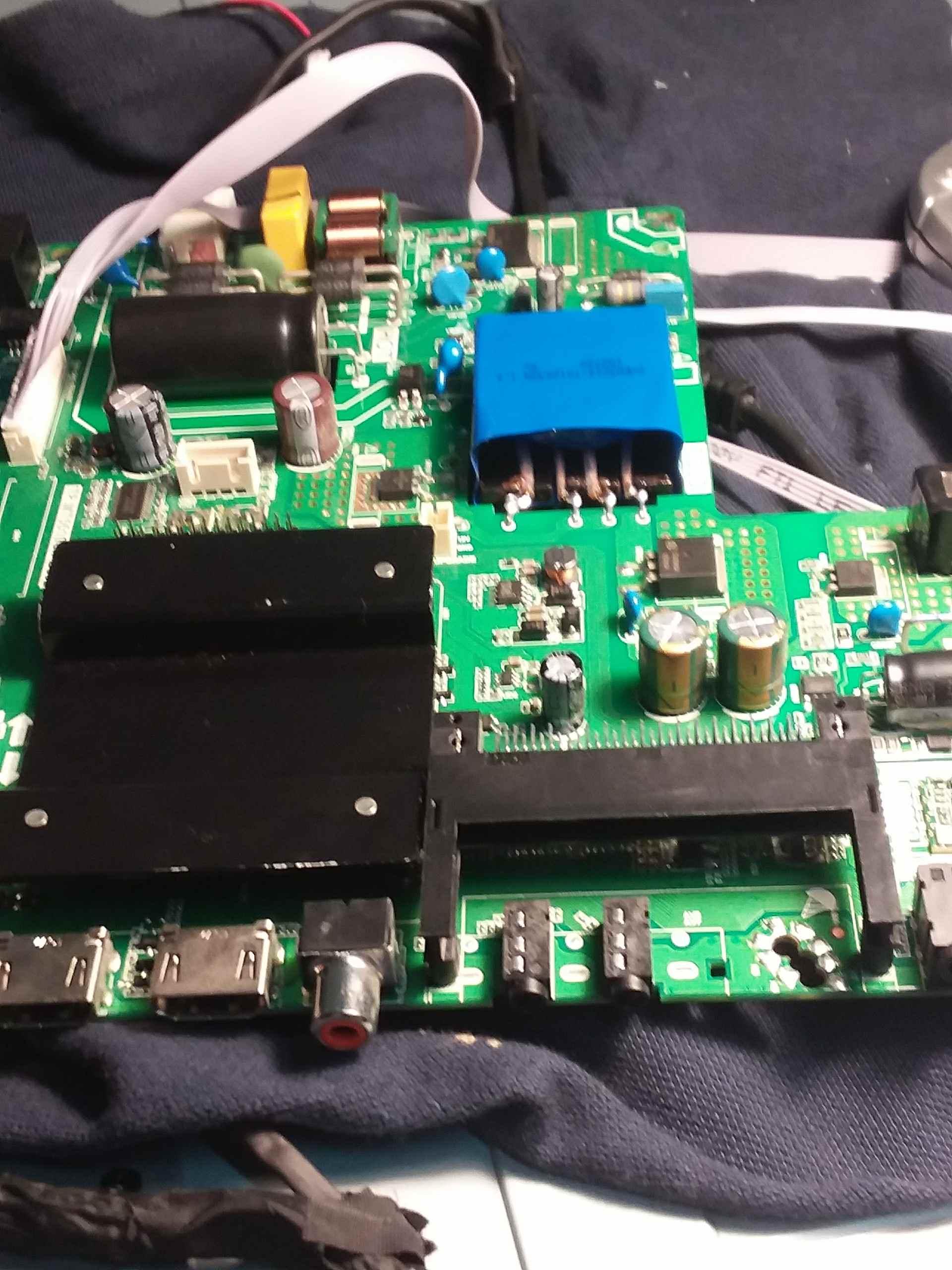

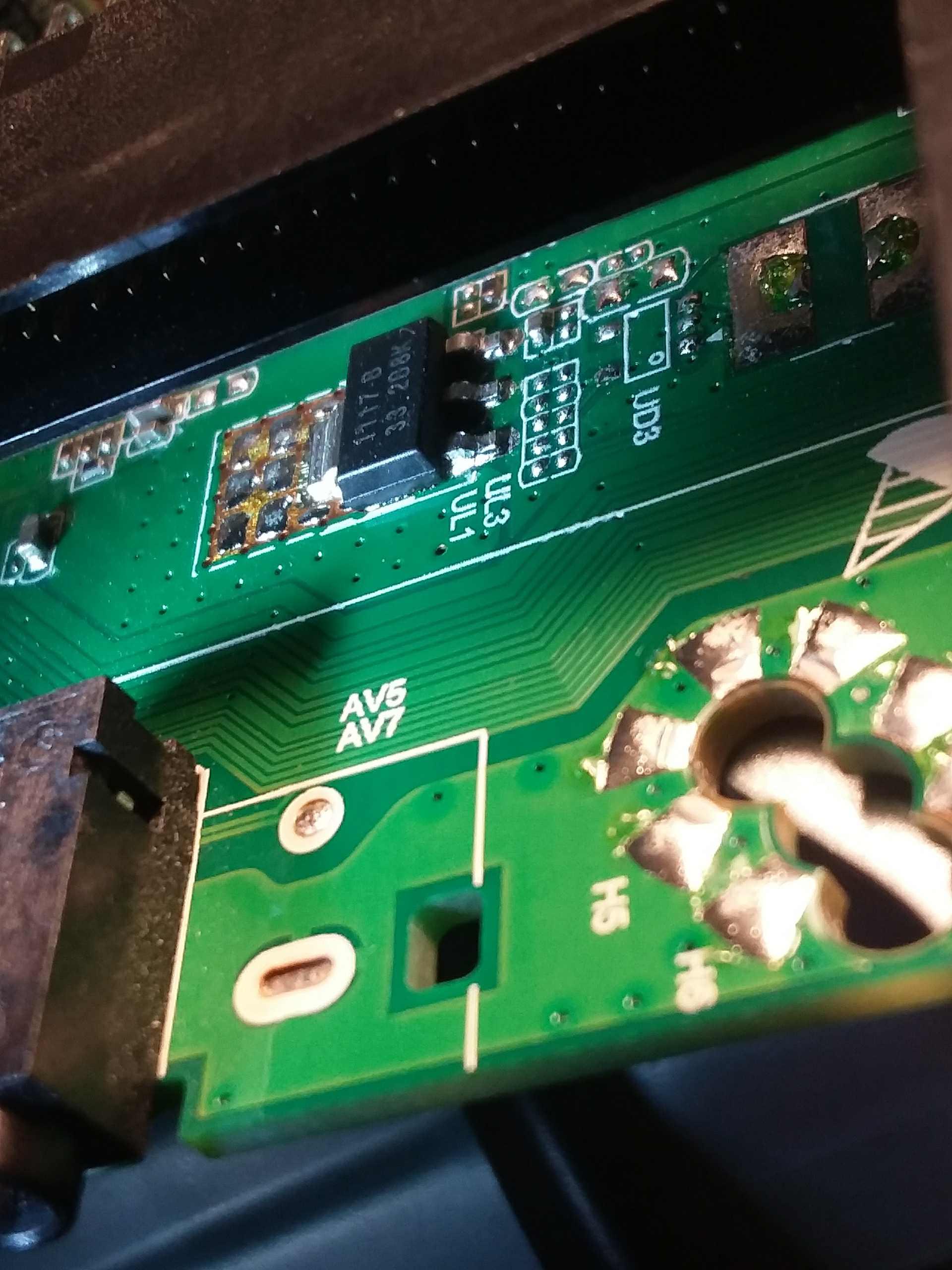

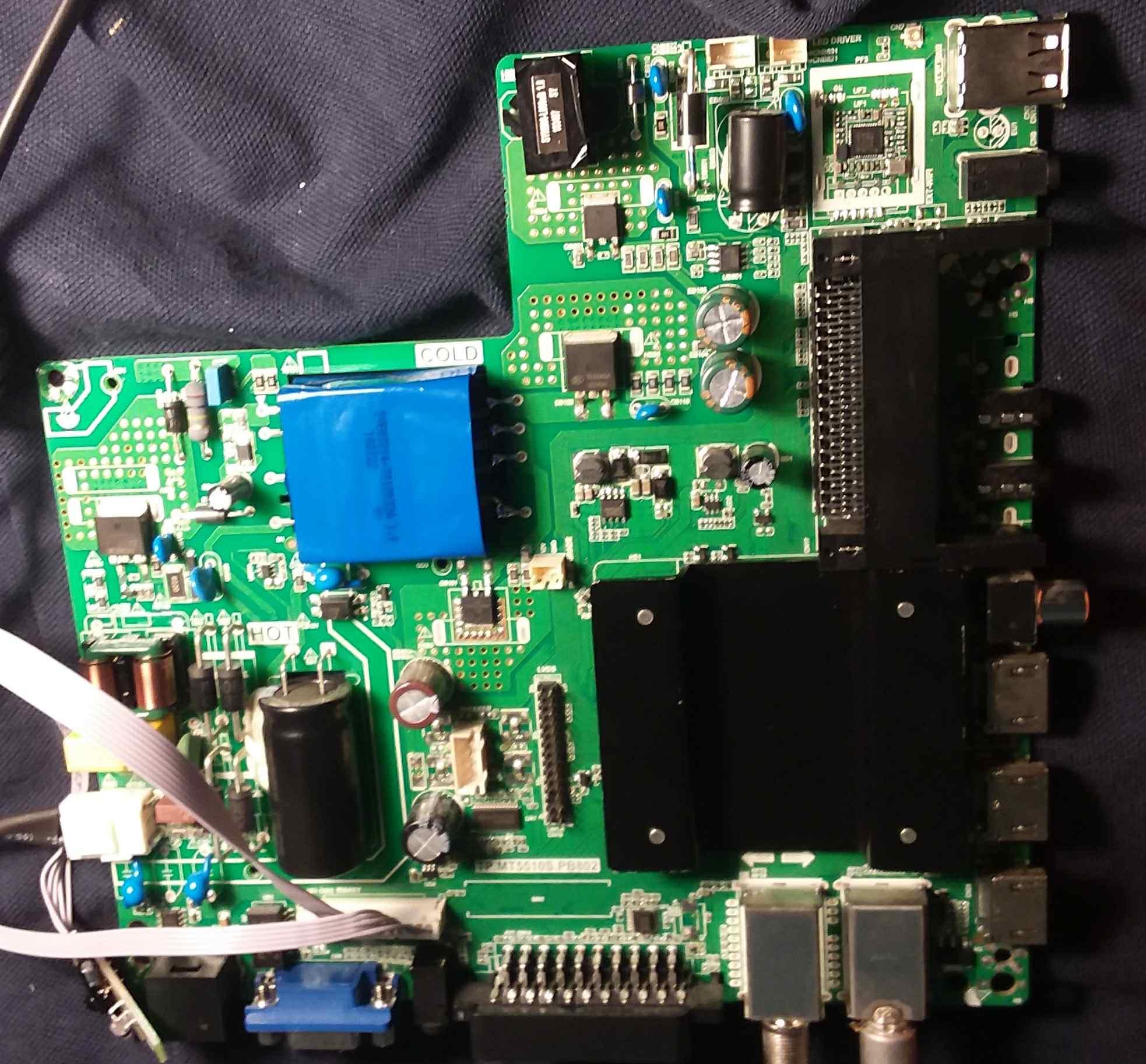

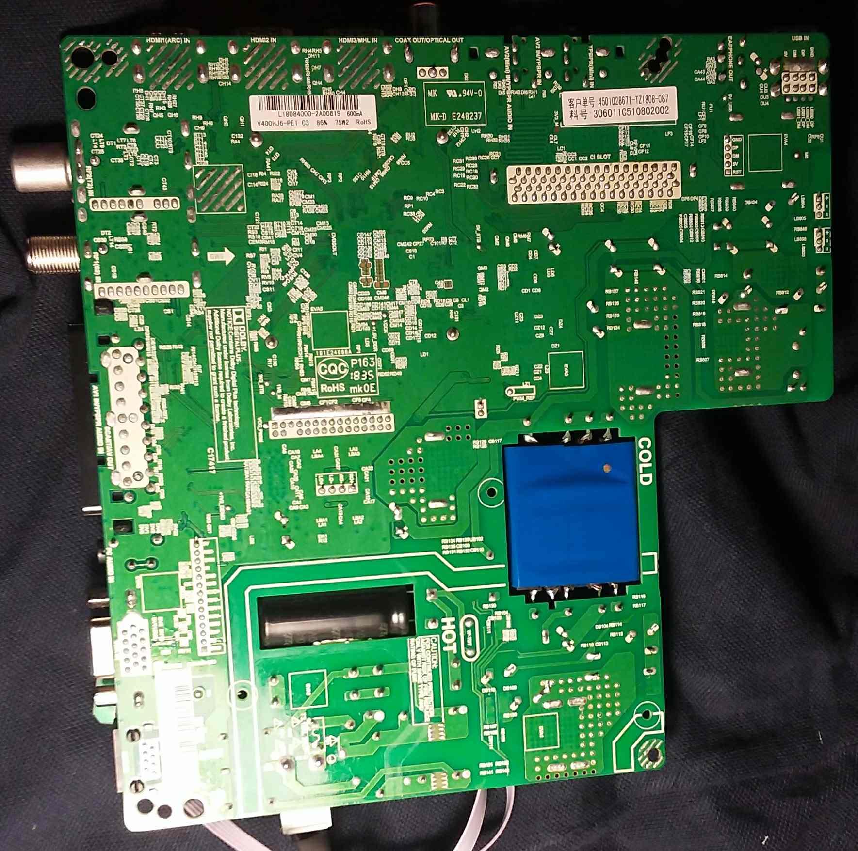

Riparazione guasto da sovratensione televisore Telesystem T2S2HEVC
Salve a tutti.
Sono qui per chiedervi un aiuto nella riparazione di un televisore (come da titolo post), che a seguito di un forte sbalzo di tensione non accende più. La tensione su condensatore primario è presente, così come la 5 volt sullo schedino ir il cui led però stranamente non accende. Che fare?
Di seguito posto foto della scheda del televisore.
Queste sono le sigle dell'unica scheda presente che è del tipo 3 in 1
tp.mt5510s.pb802
mk-d e248237
P.s.
ho trovato in rete un diagramma a blocchi da seguire per la riparazione controllato di questo apparecchio. Alcune delle tensioni da controllare non so dove cercarle nella scheda, il pdf parla di 12 volt, 24, 32 e 50. Io ho misurato la 5 volt di standby, la 1,5 e la 3 volt riportati in alcuni punti della serigrafia, la 12 volt, e 45 volt sull' uscita per alimentazione retroilluminazione.
Ciò di cui invece mi sono accorto, è che un componente situato sotto una slot scalda tantissimo. Di seguito allego foto.
Potrebbe essere quello il guasto (il piedino esterno sinistro e quello centrale sono in corto tra loro, ma lo stesso  componente testato su banco non è in corto), forse il  problema da ricercare altrove? Ditemi voi, perchè non so come procedere nella riparazione
