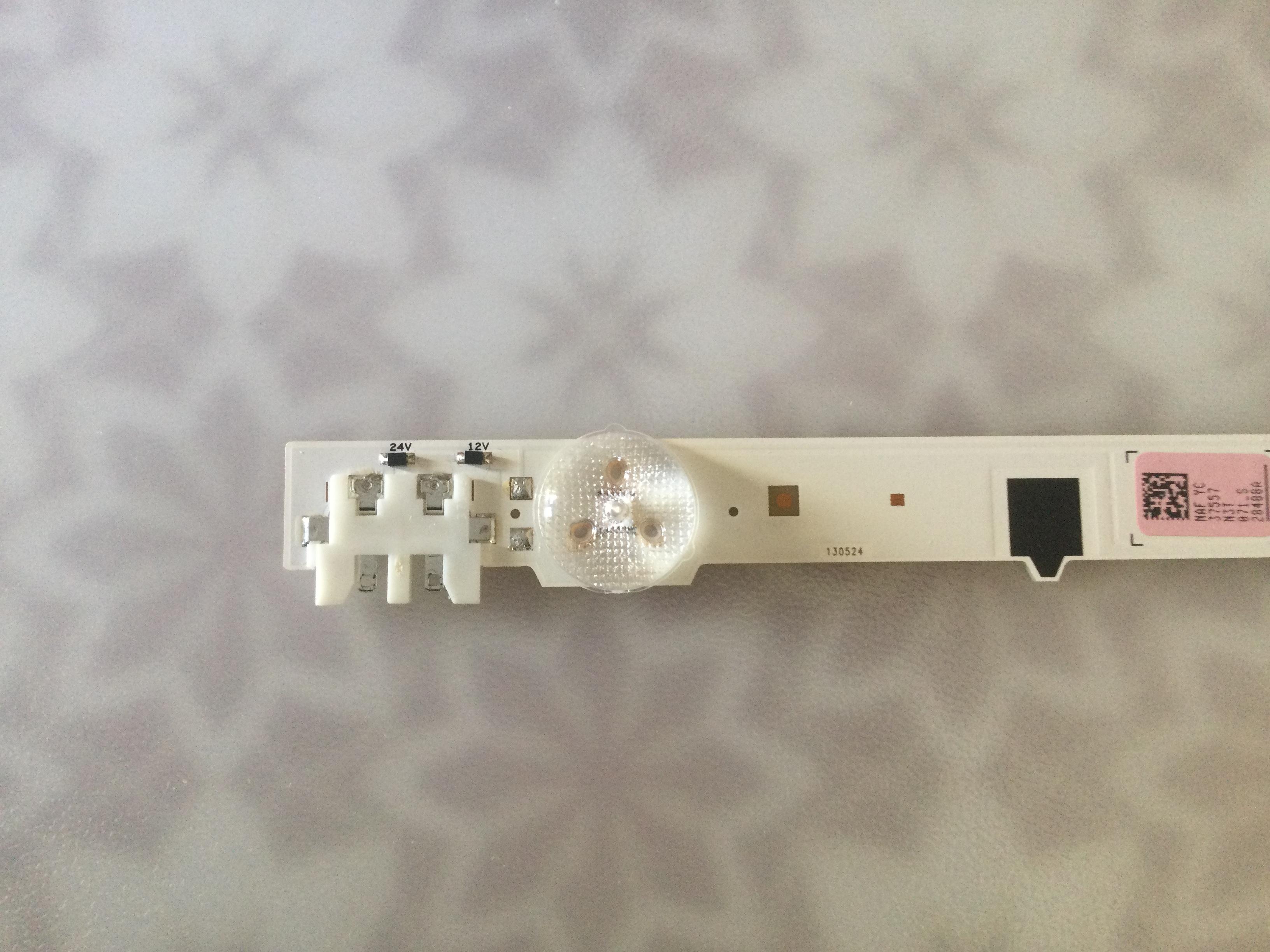

baggio Inserito: 6 febbraio 2022 Segnala Share Inserito: 6 febbraio 2022 Buongiorno tv samsung ue32f4000aw problema no video,smonto e trovo led bruciati su 3 barre e mi ritrovo due componenti 12 e 24 in corto ma non riesco a capire se diodi o diodi zener .Le altre 2 barre che funzionano misurando ottengo un valore 820 col tester su scala diodo allego foto grazie del vostro aiuto Link al commento Condividi su altri siti More sharing options...
enzosatel Inserita: 6 febbraio 2022 Segnala Share Inserita: 6 febbraio 2022 È preferibile sostituire tutte le strisce led Per non avere problemi in seguito. Link al commento Condividi su altri siti More sharing options...
Riccardo Ottaviucci Inserita: 6 febbraio 2022 Segnala Share Inserita: 6 febbraio 2022 cambiale tutte come già suggerito e abbassa la retroilluminazione Link al commento Condividi su altri siti More sharing options...
baggio Inserita: 7 febbraio 2022 Autore Segnala Share Inserita: 7 febbraio 2022 Grazie dei vostri consigli,le barre a led che vendono non ci sono i 2 componenti da me segnalati come in corto circuito.E chi li acquistati a avuto problemi con le lenti che sono più grandi.Ho notato che le barre funzionano anche togliendo i 2 componenti. Notizie sui componenti?ho scaricato una foto del componente la parte superiore e uguale ai componenti 12e24 grazie Link al commento Condividi su altri siti More sharing options...
Riccardo Ottaviucci Inserita: 7 febbraio 2022 Segnala Share Inserita: 7 febbraio 2022 credo siano zener di protezione Link al commento Condividi su altri siti More sharing options...
baggio Inserita: 8 febbraio 2022 Autore Segnala Share Inserita: 8 febbraio 2022 Il 7/2/2022 alle 16:38 , Riccardo Ottaviucci ha scritto: credo siano zener di protezione Ok se trovo zener così piccoli li metto,altrimenti li elimino come le barre nuove che vendono grazie Link al commento Condividi su altri siti More sharing options...
